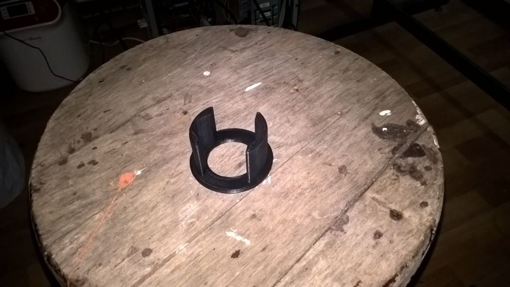

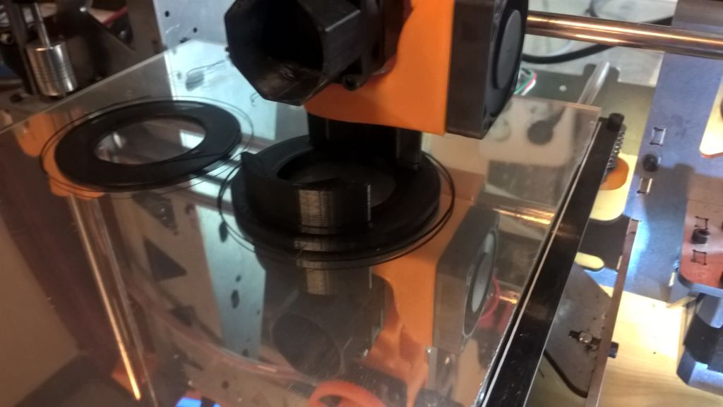

Hij had het leuke idee om te kijken of een subframe insert printbaar was en maakte hier een keurig bestand van. Het eerste exemplaar heb ik net geprint en in alle richtingen getest op degelijkheid. Geprint in ABS is dit sterk, heeel sterk. Verdere superlatieven laat ik achterwege. Competitief is dit.
Wat plaatjes:. Het print proces:
Het resultaat:
Onder de R had ik al de Ovlov inserts die me heel goed bevallen,

Ziet er goed uit Yits! Wel benieuwd hoe 'makkelijk' ze er in te drukken zijn, maar dat hangt natuurlijk erg samen met de maat en pasvorm. PU geeft nog wat mee hier en daar, maar ABS moet gewoon precies passen. Ben benieuwd iig!
Ook ik ben hier heel erg benieuwd naar, kan het ABS niet scheuren als het opgesloten zit in het rubber en met de bout zit aangeklemt ?  Laat hij dan nog enige beweging toe ?

Ik ben ook wel heel benieuwd. Ach de Ovlov inserts waren ook van een wat harder maar buigzaam kunststof in plaats van PU. Ik verwacht dat ABS het prima redt, maar de praktijk moet het bewijzen. Ik wilde het morgen testen, maar Sas heeft de auto nodig.
