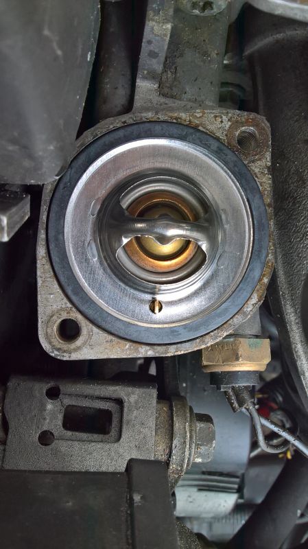

Eerst maar de thermostaat vervangen. Die dingen kosten een tientje of zo. Gates en Mahle zijn goed.
Helaas, dat hielp niet.

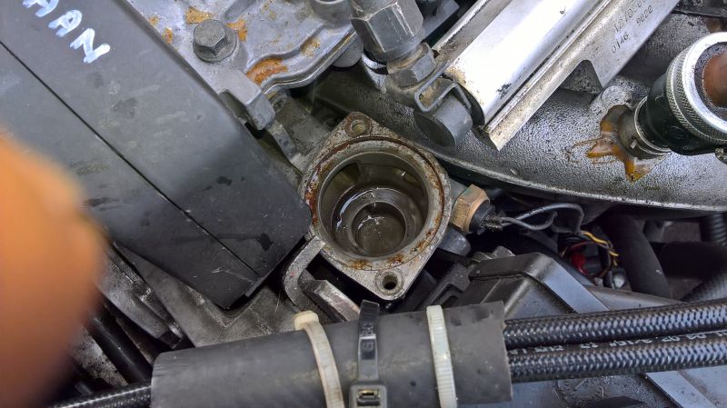

Met de kop van het thermostaathuis en met draaiende motor zag ik wat raars: Normaal pompt de waterpomp het koelvloeistof uit het vaatje, naar boven, naar het thermostaathuis. Dit was wat ik zag:

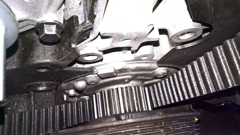

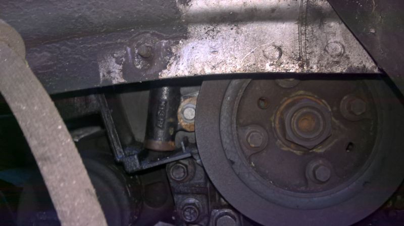

Mijn achterdocht ging naar een verstopping, óf naar de waterpomp. De waterpomp er uit is niets meer dan een distributiewissel en snel gedaan. Daarnaast zou ik dan de mogelijkheid hebben meer delen van de auto afzonderlijk op vloeistofdoorvoer te kunnen controleren.
Distributie op de merktekens gezet.

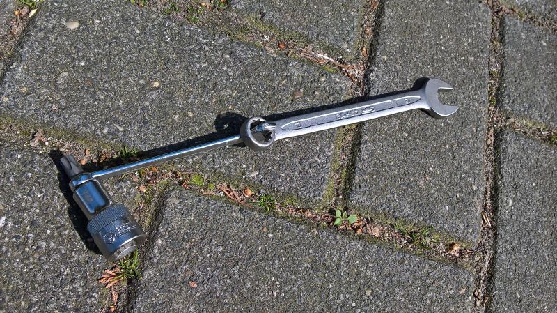

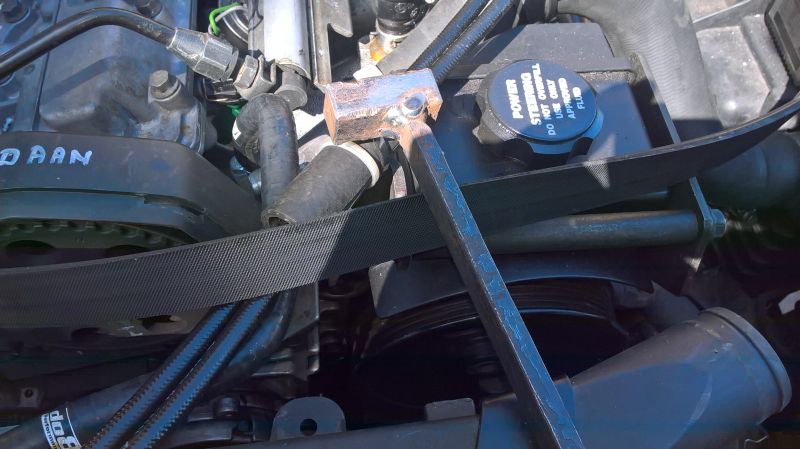

Mijn vertrouwde multiriemspannerontspanner:
Nog steeds heb ik geen torx 45 met aangelaste metalen staaf voor het verwijderen van de spanrol, maar het volgende voldoet ook goed:
Ik mep dan wel altijd een roerhoutje voor verf tussen de torx en de carrosserie van de auto. Zo schiet je niet uit en verpest je de kop van de bout van de spanrol niet. Het is toch al zo fijn werken daar.
Riemspanner los. Als je de distributieriem los hebt is er maar één regel: Riem vervangen. Zijn de kosten ook niet.

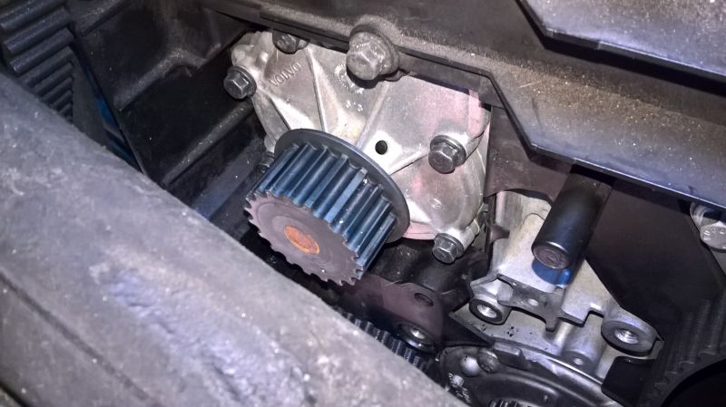

De oude waterpomp. Die heb ik ook als Aisin aangeschaft. 2014. Let op het Volvo merk er op. Soms is dat weggeslepen als je ze onder de naam Aisin koopt.
Aan de oude pomp leek niets te mankeren. Of zouden de schoepen ineens wel slippen onder last? Geloof ik niet.

Hij blijft dan raar dat det thermostaathuis zich niet vulde met draaiende motor.

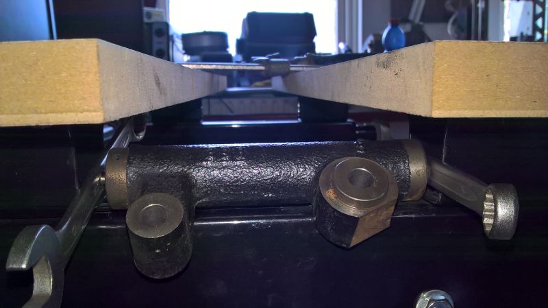

Een relatief nieuwe riemspanner heeft best wat tijd nodig om te "krimpen" tot je hem kan borgen met een 2mm boortje.
Gewoon de bankschroef of workmate iedere zoveel minuten wat verder aandraaien.

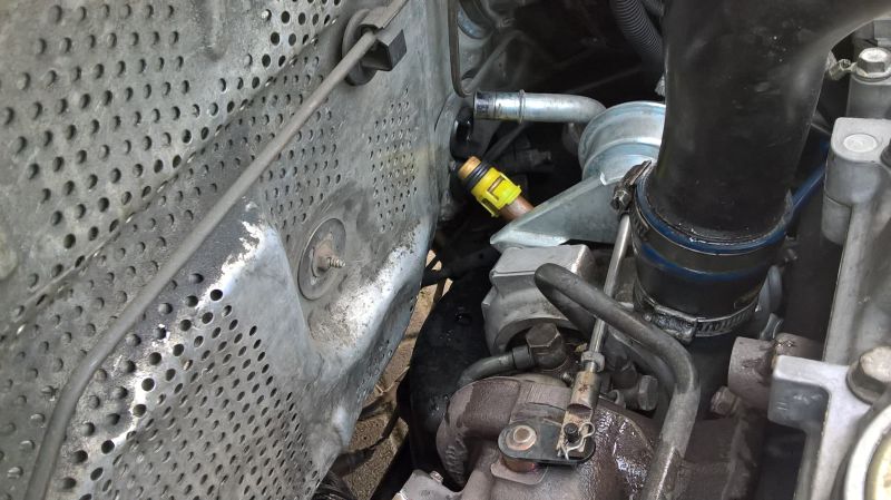

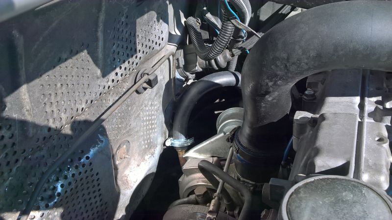

Ik verwacht een lek in de turbo naar de koeling. Het uitlaat water smaakte zoetig. Misschien raar van mij om dat te proeven. ;D
-edit- Die nieuwe Mitsu turbo heeft me binnen twee jaar al aardig weten te plagen met een defecte actuator en CBV.
Heb je ook kvs verbruik?
Cartridge lek, zou kunnen maar komt niet veel voor. Je kunt verhaal bij je om de hoek, de fabriek van mitsubishi staat in almere :)
