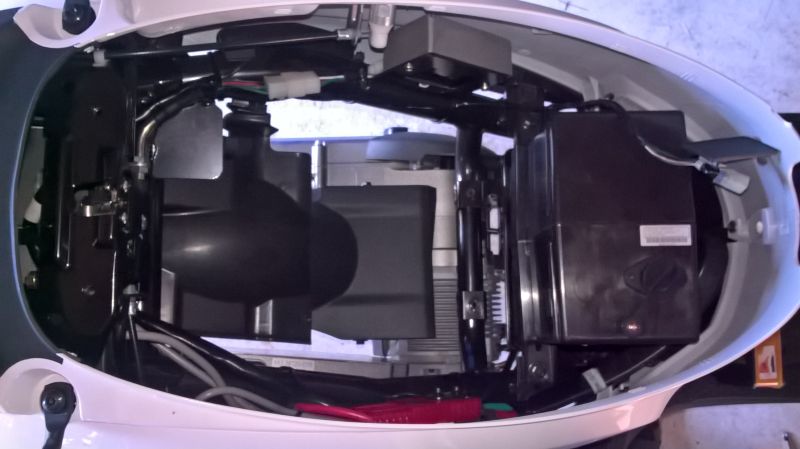

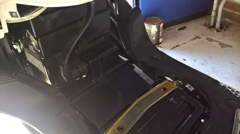

Omdat ik zo genoten heb van de foto's die Ewout plaatste van de internals van de Tesla, plaats ik de internals van de gedownsizede versie ook maar ;) .
Als je het gedeelte dat de voetsteun en de voorkant van de buddyseatsteun verwijdert zie je de grote accu. Het heeft de vorm van een hoofdletter L en gebruikt de volle hoogte van de zetel en een groot deel van de voetsteun. Let op de 60A kabel en de connector.

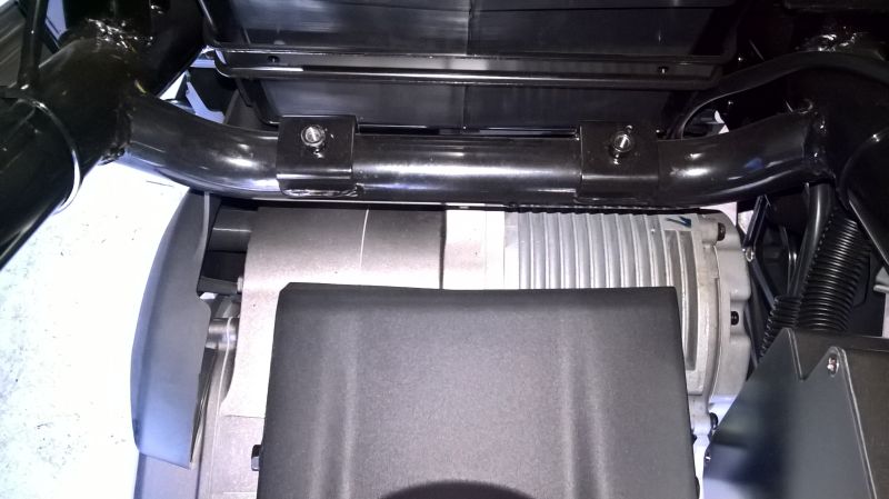

Als je de buddyseat en de kofferruimte er onder verwijdert, zie je hoe weinig onderdelen zo een elektrische scooter heeft. Rechts de accu en iets links daarvan de 1800W elektromotor.

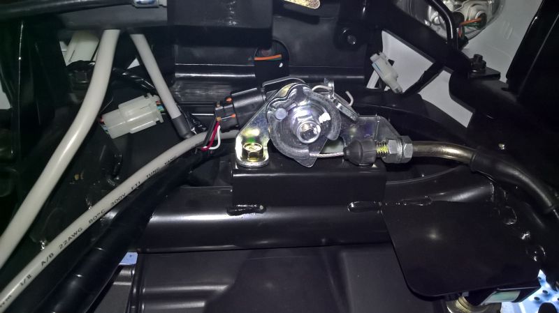

De afwerking is keurig. Een net gelast buizenframe zorgt voor de stabiliteit. Als luxe beschikt de scooter over een automatische verlichting en een elektrische koffervergrendeling. Als onzin een waarschuwing voor veel UV straling.
Hier nog eens de motor in close up. Wat een andere aanblik dan het inwendige van een benzine scooter. Dat metalen ding met die koelribben.
