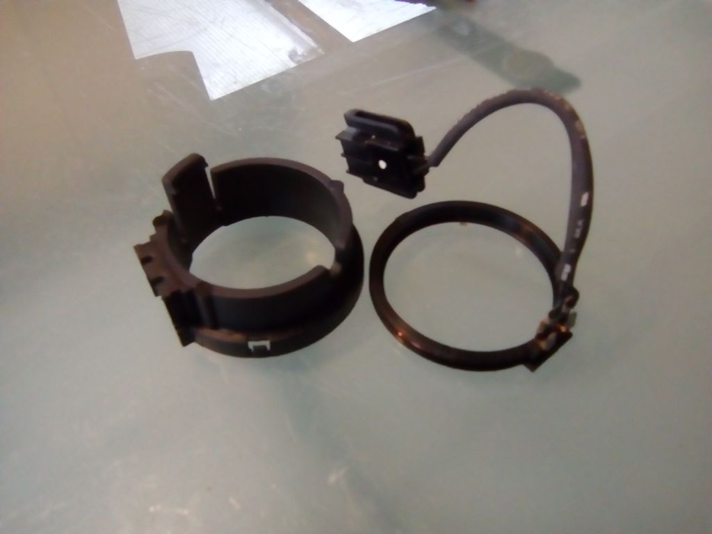

De 10V is door al die aandacht voor de R wat jaloers geworden. Nukkig slaat de motor aan en meteen weer af. Als je dat hebt is het bijna 100% zeker de antennering.
Dirk had er nog twee en Remco was zo aardig die gisteren bij mij af te geven.
De kappen achter het stuur waren zo verwijderd.
Je hoeft de airbag echt niet los te koppelen zoals VIDA stelt. Het airbag kabeltje loopt wel langs de antennering, maar als je je verstand een beetje gebruikt is er niets aan de hand. Links boven zit die met een soort van haakje vast. Het is even een beetje scheef trekken en dan wil hij er uit.
De antennering is overigens makkelijk zelf te reviseren. Het immers een simpele spoel.
Verwijder het vilten ringetje. Dan kan je de borgpalletjes iets verbuigen en kan je het spoeltje uit de behuizing halen.
Verwijder het oude spoelendraad door de spoel af te wikkelen. Meet de lengte van het afgewikkelde draad. Ik kwam op 12,5m. Als je op 10cm nauwkeurig hebt gemeten zit je zeker goed. Gebruik een deurkruk in de gang. Dan heb je genoeg ruimte.
Koop een rolletje van 0,2mm geïsoleerd spoelendraad. Je weet wel met zo een laklaagje.
Haal hier evenveel vanaf als dat jij net mat en wikkel dat op de spoelhouder.
De isolatie schraap je zonder het koper te kerven weg aan de uiteinden.
Soldeer de uiteinden aan de twee pinnetjes en bouw het geheel weer samen.
Wat plakvilt of whatever mag de klus afmaken.
Oh ja belangrijk. Bescherm het draadje waarmee je begint met een stripje plakband. Zo schuur je de isolatie niet weg tijdens het opwikkelen. ;)
Ik heb dit overigens niet gedaan en gewoon het exemplaar van Dirk gebruikt.
