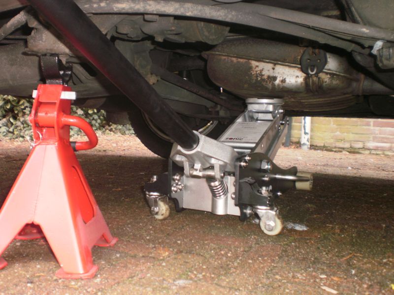

Wagen aan de rechter kant opgekrikt en op twee assteunen gezet.

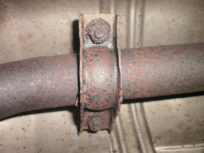

Eerst de koppeling in het midden losmaken.
Doe je zelf een plezier: Als dit onderdeel in je blikveld komt, pak dan geen sleutel/dop combinatie van 12/13 maar begeef je met grote spoed richting de Dremel! De kans is maximaal dat je eindeloos zit te pielen op verroestte zooi die niet los wil. Zonde van de tijd.
Daarnaast zal je ongeveer vier "heavy duty" slijpschijfjes voor de Dremel nodig hebben.
Goed het mormel was op de lompe manier snel los.
De einddemper had ik met een krik ondersteund. Zo klettert de boel niet naar beneden als je de steunen links en rechts van de demper losschroefd.

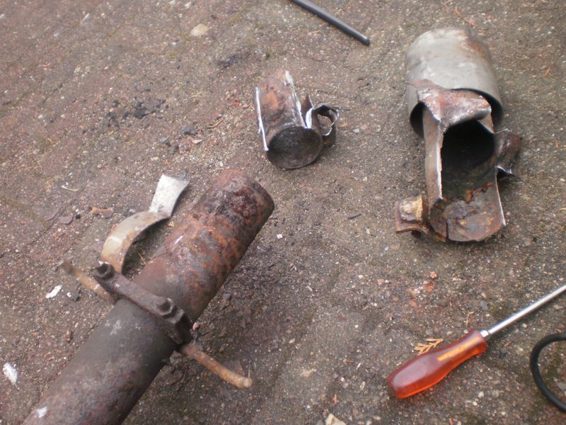

Op de "nieuwe" uitlaat zat nog een sierstuk dat die naam niet meer mocht dragen. Ook hier geldt: Probeer dat ding niet op de normale manier los te krijgen. Gewoon de haakse slijper er in en om de paar cm een streep in het vermoeide materiaal snijden. pas op dat je de onderliggende pijp niet mee snijdt. De strippen met een moniertang als een sardineblikje open gepeld:

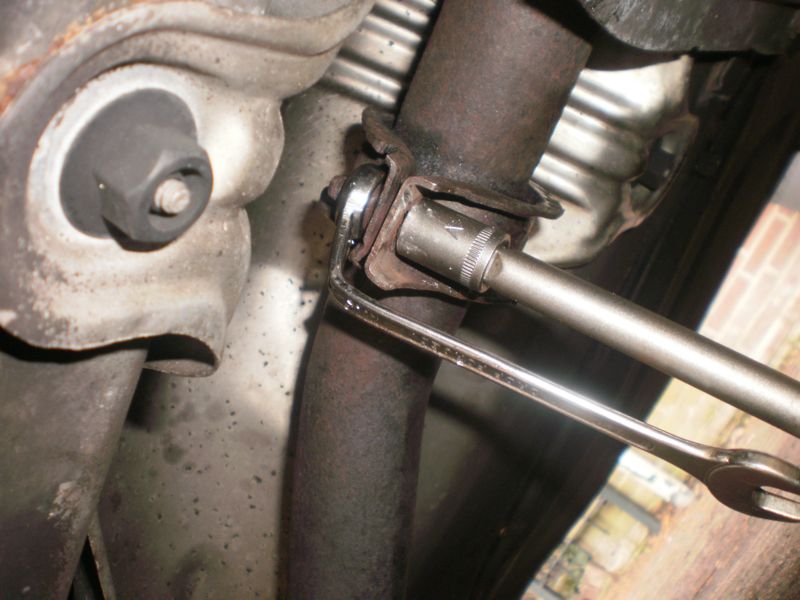

Bij het monteren van het koppelstuk in het midden komt een omgevouwen "el cheapo" ringsleutel erg van pas.

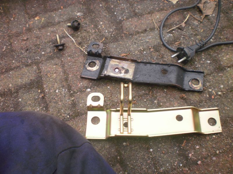

Suf van me. Ik ontdekte toen pas de staat van de beugel bij het sierstuk. Weg met dat onding.
Gelukkig was de beugel van de oude uitlaat nog goed. Die was vastgelast maar met wat gedoe los te krijgen.
Het onderstuk van die beugel ontbrak, dus dat wordt morgen even vastlassen aan de nieuwe uitlaat.

Het oude incomplete uitlaat ophang beugeltje had een nacht in de WD40 gebadderd. Vervolgens ontvet en voorzien van een laagje zinc spray.
De uitlaat bewerkt met een staalborstel en voorzien van een dun laagje zinc. Dit puur voor het lascomfort. Met een 1,6mm elektrode het beugeltje vastgelast.
Mooi lassen lukt me nog steeds niet echt, maar het zit vast.
