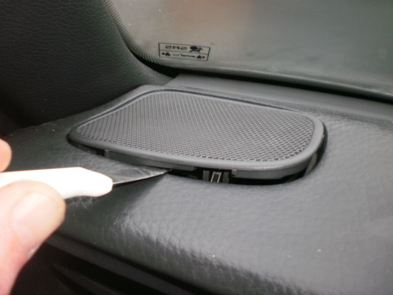

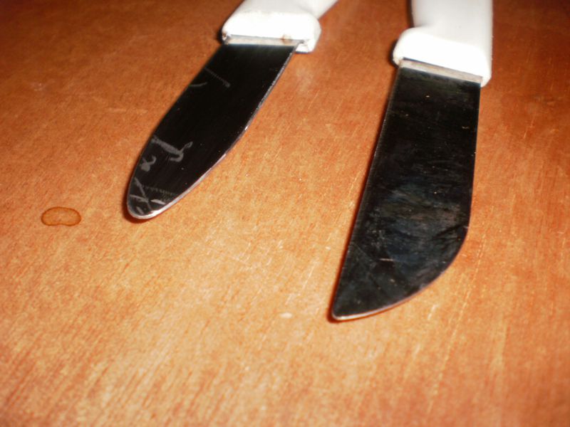

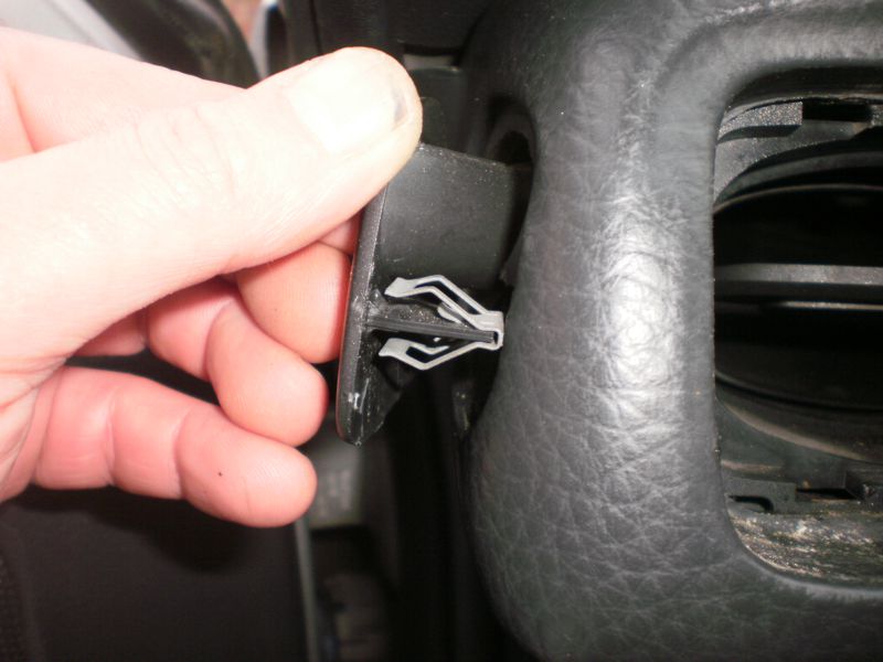

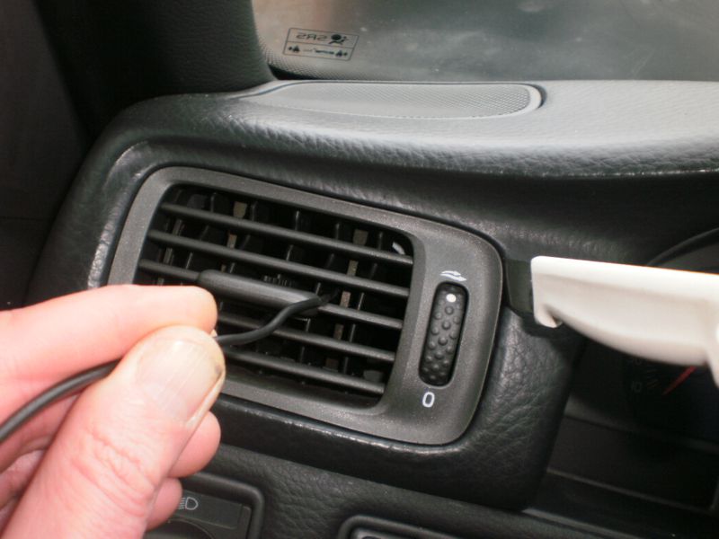

De roostertjes moeten los. Met een stukje hard elektradraad dat aan één kant omgebogen is als een haakje, trek je het metalen lipje achter in het rooster naar je toe. Op die manier gaan de schuifjes die het roostertje vast houden naar binnen. Aan de greep van het roostertje kan je hem dan respectievelijk links en rechts lostrekken. De buitenste roostertjes zaten bij mij erg vast. Een tot loswiptool getransformeerd aardappelmesje (geen scherpe kanten meer) hielp mij.

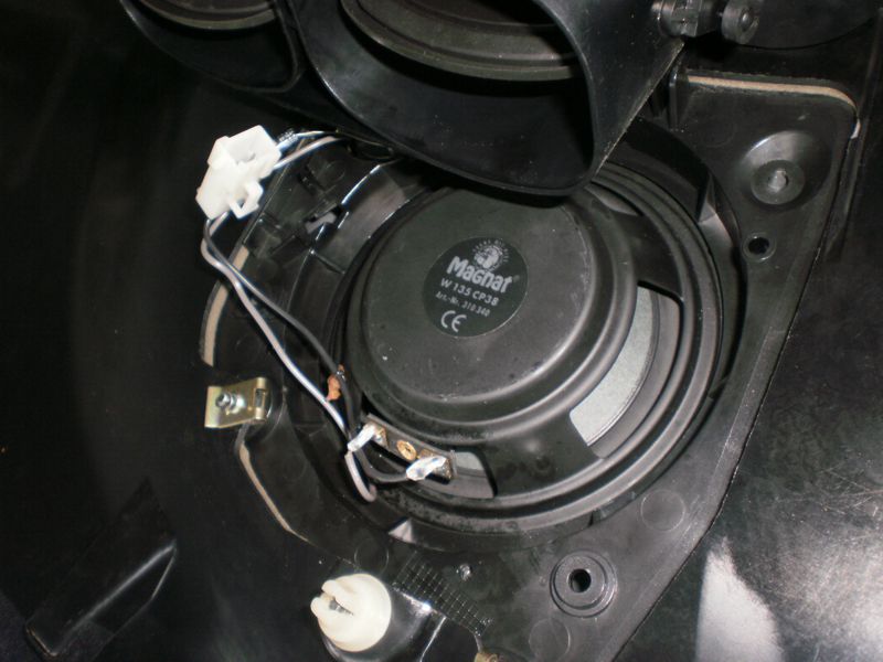

Luidsprekerkapje los.
Loswiptool tussen de dischtsbijzijnde rand van de ventilatiegaten links en rechts.
Torxjes er achter los.

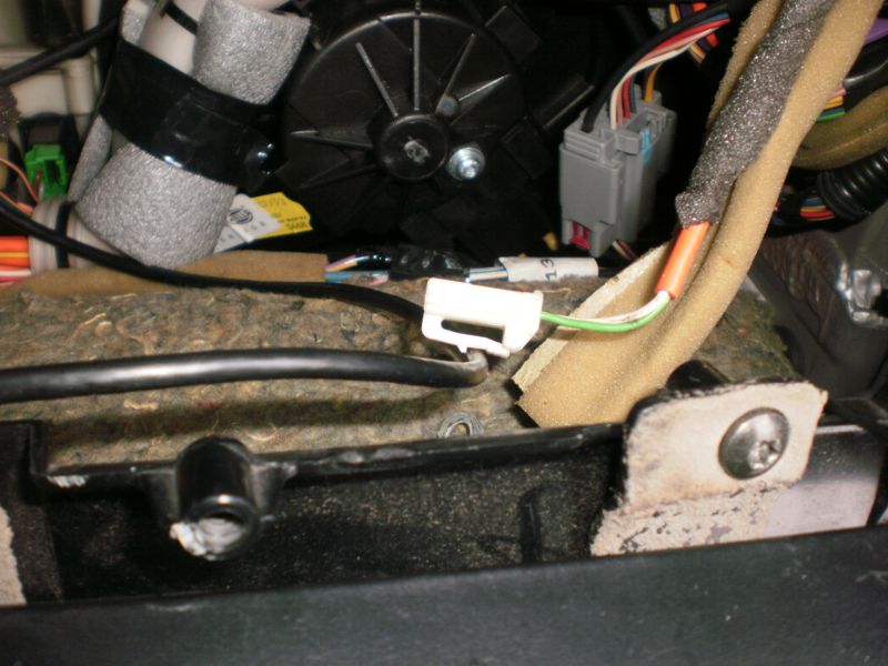

De R had al bij de vorige eigenaar als SRS fout: "Airbag cap passengers side to low". Zal wel van voor zijn tijd zijn. Hier dacht ik de oorzaak te hebben. Helaas bleken de draden bij de airbagzelf losgerukt te zijn van hun tegen connector. Oh wat heb je een lomperikken. En vervolgens het SRS lampje er uit halen zodat je de fout niet ziet. Grr.
Eerdaags maar een nieuw connectortje aan de airbag kant zoeken.

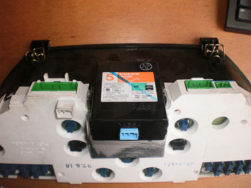

Instumentenpaneel en de connectoren losgeklikt en er voorzichtig uit gehaald.
Hé dit is nieuw voor mij. De centrale deurvergrendelingsunit op een andere plek. -edit- Volvo guard lock and alarm

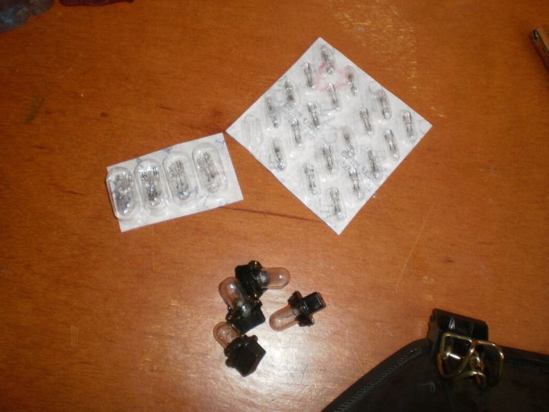

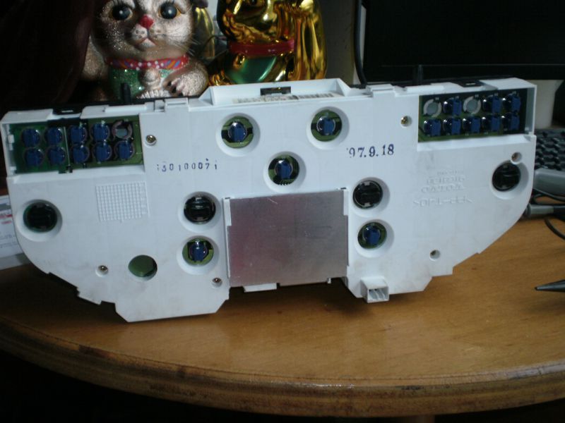

Wat oude en nieuwe lichtjes.

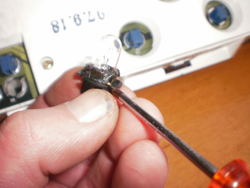

Omdat er wat lamphoudertjes als symptoombestrijding uitgehaald waren kwam ik drie lichtjes te kort. Tijdelijk wat gefrot met 3 ledjes voor de boord computer. Oogt vreselijk, maar ik had geen geschiktere exemplaren voor handen. Komt op korte termijn goed.
De pennetjes waar de lamphouders contact maken met de print iets bijgebogen. Zo ben je verzekerd van goed contact na al die jaren.
De symptoombestrijding:
Nu zitten alle lichtjes er weer in zoals het hoort. OK, niet bij alle roffels worden alle lichtjes gebruikt, maar je weet maar nooit wat de plannen in de toekomst zijn. ;)

Wat je op je klokkenspel (vergeef me de uitdrukking) aantreft is je alarm ipv de CV unit;D
(dacht ik)
Ik heb toevallig nog zo'n klokkenspel liggen (ooit eens gekocht voor het odometer-LCDtje), en dat losse kastje is een radio-ontvanger aan de inhoud te zien ;)
#2993
Ik heb nog even op het klokkenspel forum gekeken en gezocht op Volvo nummer 9166196.
Dat forum bezoek ik nooit meer. Voordat ik het wist zat ik in de meest vreemde live chatboxen waar voornamelijk over orificen gesproken werdt. Brr wat een hurkgrage engnekken! Met het zweet op het voorhoofd kwam ik er uit met als beloning de beschrijving: CV unit van Denso.
-edit- na wat beter zoeken op een beter forum kwam ik op "Volvo guard lock and alarm system". ;)

Idd gewoon de ontvanger voor je AB's :D
