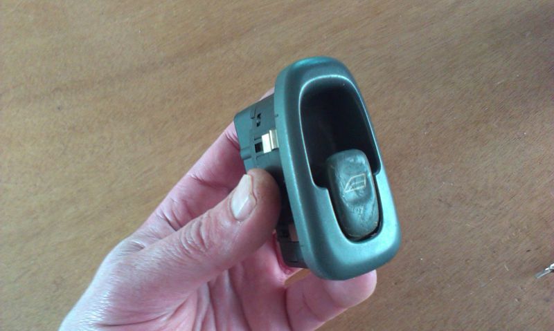

Aan de voorzijde had ik de raamschakelaars al vervangen omdat de opdruk weggevaagd was en ze ranzig aanvoelden.
De overige schakelaars voelden ook aan als gebruikte winegums. De tekst echter, was nog wel leesbaar. In het weblog van Ewout Schalkwijk zie je een verslag van de verwijdering van  die coating. En welke methoden je hiervoor kan toepassen.

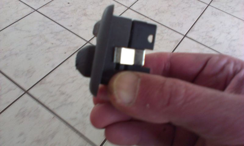

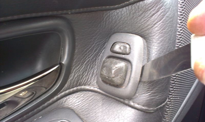

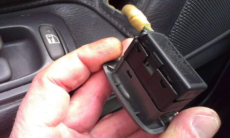

Je kan voor de verwijdering van een schakelaar het deurpaneel van de classic loshalen. Of je kan hem loswippen met een loswiptool. Beweeg de schakelaar in kwestie eerst een beetje heen en weer zodat hij wat losser komt. Zo breek je plakkerigheid los.

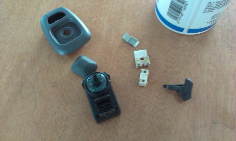

De spiegelsturing zit wat apart in elkaar. Haal eerst het achterste kapje los. Zorg dat je niets laat vallen.
Die witte dingetjes kan je makkelijk kwijt raken, net als de metalen klemmetjes aan weerszijden.
Klik nu het middelste gedeelte los.
Met wat handigheid krijg je de knopjes los en kan alles wat niet elektrisch is in een badje van lauw water met soda. Men vergeet als snel wat een fijn schoonmaakmiddel dat is.
Meteen een mooi moment om de kontakten even met wat alcohol en een papiertje schoon te maken.

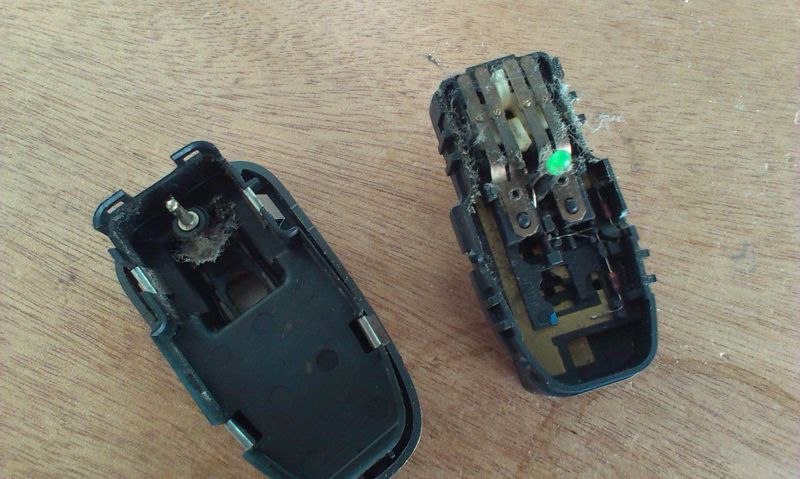

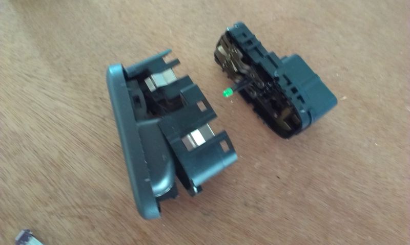

Terwijl de spiegelschakelaar aan het badderen was, maakte ik de achterste raamschakelaars open.
Oef!

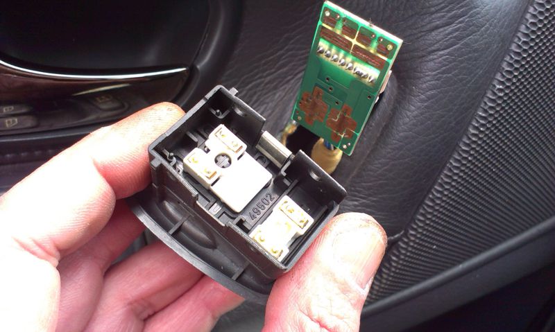

De kontakten eerst schoongeblazen met perslucht en nabehandeld met alcohol.
De voorkant:
Hier zie je dat het front van de raamschakelaars afneembaar is. Dit geldt voor allen. Dan pas kan je de knopjes met veel geduld voorzichtig losklikken.

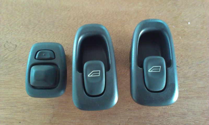

Het resultaat:
(Vlekje rechts is wat wit vet)
Vergeet niet de scharnierende delen voor terugplaatsing subtiel te smeren met wit vet. Zorg dat dit vet niet op de elektrische kontakten komt.

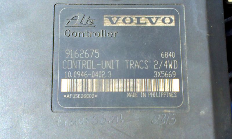

Zoals ik eerder vertelde had ik een wel heel bijzondere ABS storing: Én een doorgebroken ABS kabel bij het wiel én een beschadigde ABS controller, wat een fout op dat zelfde wiel opleverde. Het was niet het soldeerwerk bij de connector.
De controller van Thuur was deze week binnen gekomen. Dank je!

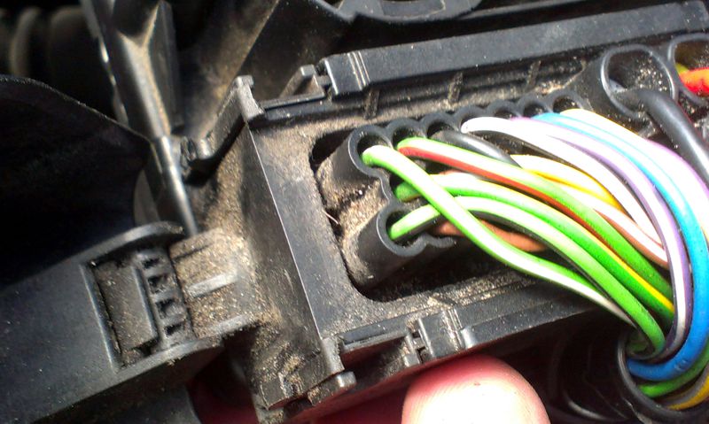

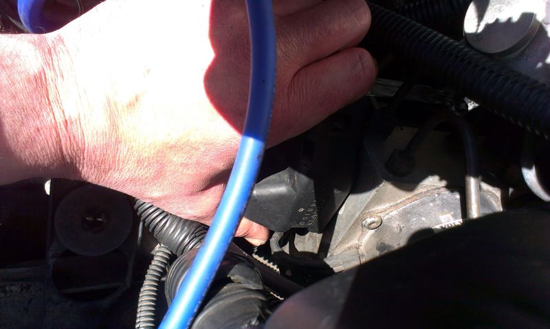

Bovenste kapje van de ABS connector met mijn duim losgeklikt.
Als die los is heb je ruimte om de connector van de ABS pomp los te maken.

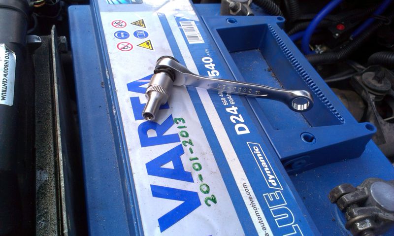

Bij een turbo heb je weinig ruimte,  dus eerst het luchtfilterhuis er uit. Ik had voor de zoveelste keer een enorm plezier van mijn micro ratel.
De gereviseerde controller met de handtekening van de maestro.
Bij mij is het locksysteem van de connector beschadigd. Ik moest de controller eerst losmaken. Daarna kon ik de twee schuifjes links boven en onder met een schroevendraaier naar links schuiven om de connector vrij te geven.

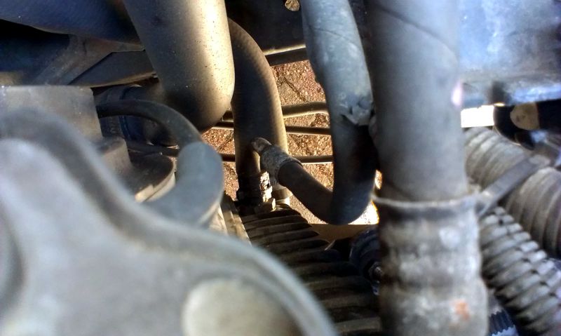

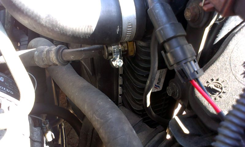

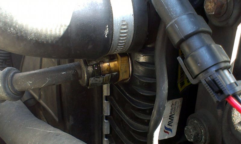

Zoals jullie wellicht in het horrortopic van Piet hebben gelezen kan de aansluiting van de oliekoeling zomaar losschieten, met alle gevolgen van dien.
Zo zit het standaard gemonteerd:
Dit smeekt om losschieten. De vorige eigenaar had er keurig een tie-wrap omheen gedaan, maar ik stel dat dat niet voldoende is. Tie wraps verslechteren met de jaren en er zat dan ook duidelijk speling op. Rondom de aansluiting was het vettig, dus de ring mag ik ook nog een keer vervangen.
Zo zie ik het liever:
De andere vind je aan de onderkant, bij de linker koplampkant.

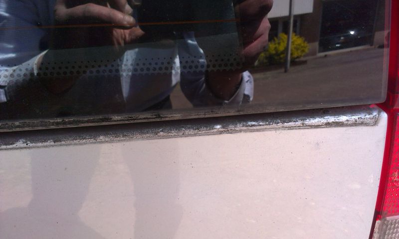

Meteen maar de estate verstierstrip onder het achterruit verwijderd. Hieronder zie je waarom hij er af moet.

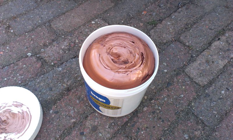

Als laatste de stuurbegrenzing van een likje kopervet voorzien. Kleinere verpakkingen hadden ze niet, dus ik kan even voort.

Lekker bezig Yits, wat je kan doen onder die achterruit is een rand (zwarte) kit aanbrengen nadat je alles schoon en roestvrij hebt.
Bij mij is die vergrendeling van de ABS connector ook afgebroken van het kapje, het is ook een zwakke constructie (als je daar al van kan spreken) maar inderdaad met een schroevendraaier kom je er wel.
