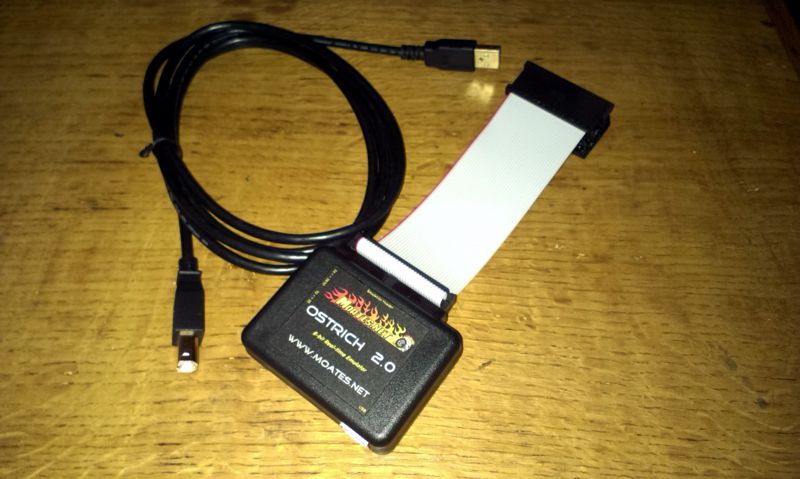

Eén pakketje is inmiddels binnen: De EPROM emulator.

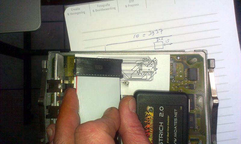

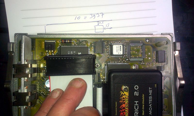

Die Ostrich 2 emulator is zo klein dat hij in de ECU past. Omdat ik de verloop van de originele EEPROM naar de Ostrich per sé via een vastgeschroefd printje wil doen maar eens aan het passen en meten gegaan.
Vervolgens op de computer een ruwe schets van het te maken verloop printje gemaakt.
Her en der komen steunvoetjes voor het printje en in het midden komt een schroef die aansluit op het kunststof steundeel dat al op de ECU aanwezig is.
Zoiets zou ook maken. Met allerlei steuntjes e.d. Nu alleen nog even puzzelen om die paar blauwe lijntjes op de andere laag te krijgen. Zonde om voor die paar lijntjes dubbelzijdig te moeten gaan. Overgens zou ik dan voor een groundplane op de andere laag gaan om de SI te verbeteren.
Hoeveel mil breed zijn die baantjes? 6 mil is tegenwoordig geen enkel probleem meer; ook niet voor een EuroCircuits.
Ik ben het met je eens. De spoortjes zijn nu nog 10 mil, dus daar kan wel wat vanaf.
Citaat van: razorx op 21-12-2013 15:36:36
Ja, da's natuurlijk veel te breed Yits. We leven niet meer in 1972. :eusa_snooty:
