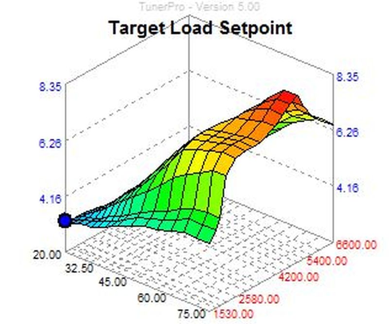

Vermogen
Als eerste de Target load waarden aangepast.

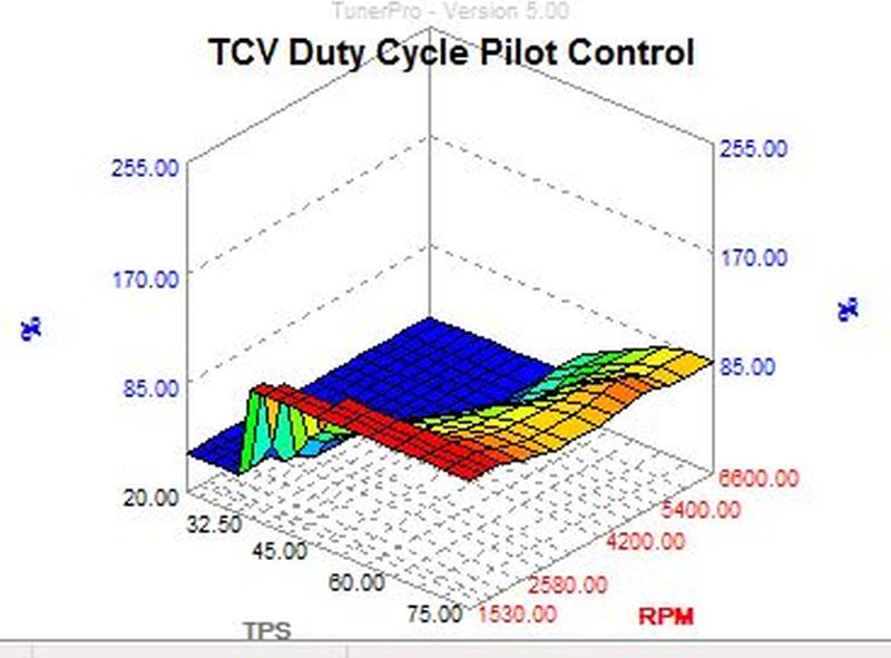

Als je die aanpast moet je ook de TCV Duty Cycle Pilot control aanpassen. Dat is de correctie voor het regelsysteem van de turbo. Zeg maar een soort eerste inzet. Zet je die waarden niet goed krijg je een instabiele regel lus.

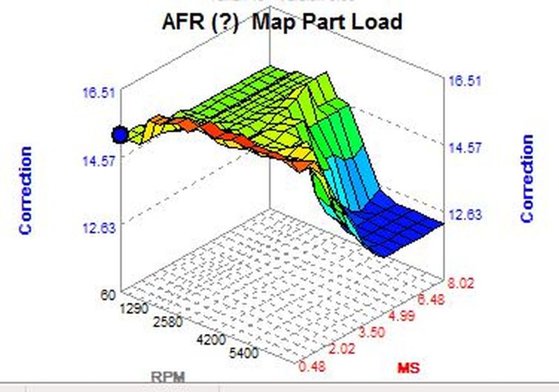

Vervolgens de AFR mapping voor deellast aangepast, hier stonden wat merkwaardige waarden in onder hoge last. In TunerPro heet dit de VE map. Er zijn overigens nog meer tabellen die aan de AFR gerelateerd zijn.

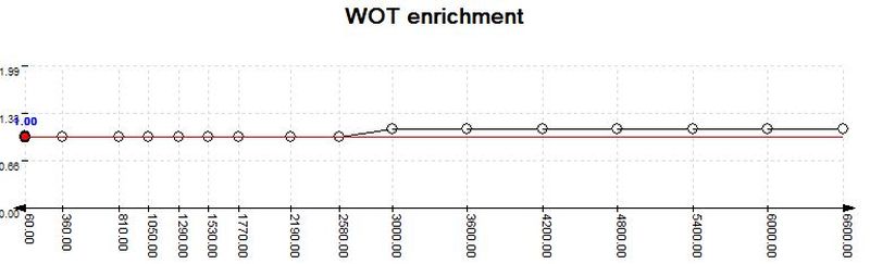

De WOT verrijking stond voor alle toerentallen op 1. Ik heb voor waarden vanaf 3000RPM gekozen voor 1,11.

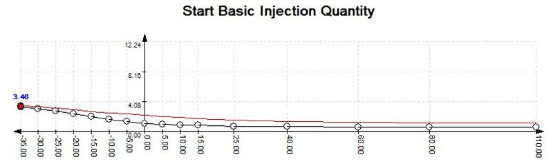

Al eerder merkte ik op dat de koude start verrijking wel heel extreem is in onze auto's. Die wat milder gezet. Oud en nieuw:

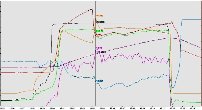

Een acceleratie van 100 naar 170km/h. Blauw is AFR. Oranje is de geregistreerde belasting van het systeem. Groen de clippende MAF. Rood het toerental en paars de turbodruk.
In de laaste curve zie je wat geflupper. Ik denk dat ik wat stugger slang (nu ruitenwisserslang  :eusa_shifty: )moet gebruiken tussen het kerstboompje en de druksensor. Zeker daar die bij mij in het passagiers gedeelte zit. Dus zo'n 1,5 meter lang is.

Citaat van: KIM op 08-02-2014 17:00:07
Ik denk dat die WOT enrichment boven 3000 niet economisch gaat uitpakken. Op cruisesnelheden zit ik daar bijna altijd boven.
Daar lijkt het mij toe dat je de winst kunt behalen.
Als je op 3000RPM cruised heb je nog geen WOT. WOT detectie is van de TPS afhankelijk.
De WOT detect is overigens ook toerental afhankelijk. Dus een hogere TPS is nodig in de hogere regionen.
Ik vond de term WOT icm de grafiek al vreemd.
Maar wil je geen verrijking bij WOT op ieder toerental?
Is op zich nog niet nodig, zolang de AFR map het bij kan benen.
Helemaal hier uit ben ik nog niet, maar het systeem lijkt heel lang de AFR map te kunnen volgen.
Dat zal die niet kunnen.
Het extra inspuiten van benzine tijdens acceleratie heeft te maken met de grotere massatraagheid van benzine t.o.v. die van de lucht. Bij snel openen van de gasklep heeft het mengsel de neiging  te  verarmen doordat  de lucht de inlaatkleppen sneller bereikt dan de benzine. Het systeem (" de map") beent dit dan wel bij, alleen de benzine zelf  niet.
Dit wordt gecompenseerd door extra benzine in te spuiten. Hoe sneller de gasklep opent hoe groter de verrijking is die nodig is. De mate van noodzakelijke verrijking hangt dus af van de snelheid waarmee de gasklep geopend wordt.
Precies waar ik naar op zoek was Piet.
Ik was al aan het typen over wat er in een carburateur gebeurt maar dit stukje was ik kwijt.
Het is een beetje trial en error om te zien of je die verrijking wat terug kunt schroeven denk ik, zodra die te sloom aan het gaspedaal wordt ben je te ver gegaan.
Als je voor zuinig gaat schroef je hem terug, maar dat is gewoon een persoonlijke voorkeur.
Het volgende is puur persoonlijk en voor iedereen anders, maar dat is dan nu juist ook zo het leuke van zelf tunen, dat je de auto helemaal naar jouw hand kan zetten:
Ik wordt er zelf gek van als hij niet direct reageert op het gas. Bij mijn oude tune liet ik de turbo al vroeg inkomen (zo vroeg als hij wilde zeg maar). Ik rij nu even met de M4.4. met nog ongewijzigde rev 5 bin en eerlijk gezegd begin ik dat slome op gang komen en dat late inkomen van de turbo al aardig zat te worden. Dat heeft overigens niets te maken met constant hard willen optrekken, de wegpiraat uithangen zeg maar. Ik rij echt niet als een wildeman, in tegendeel, maar ik wil niet moeten wachten op een reactie van de auto.  Niet de auto maar mijn voet bepaalt hoe hard er wordt opgetrokken.  ;)
Het is persoonlijk, inderdaad.
In dat kader: Heb je de LDR IAT correctie al volledig op 0 gezet? Ben je een leuke beperking kwijt. Bij ontbreken van die data wordt de vervangingswaarde 20 gebruikt.
Na het analyseren van verschillende logs vielen me nog wat zaken op. Durf het nu niet zo direct in te typen. Maar vertrouw de werking van de WOT enrichment tabel niet helemaal. Het is of de benaming, of het gedrag. Kom daar morgen op terug.
