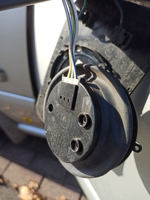

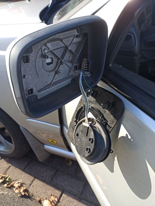

De linker spiegel kon alleen nog maar amechtig ja knikken. Nee schudden was er niet meer bij.
Ik vermoedde dat één van de twee motortjes in het spiegelhuis was gesneuveld na al die jaren.
Opvallend snel had Elferink me een goed gebruikte geleverd. Voor vijf tientjes. Keurig.
Als er iets defect is aan de spiegel hoeft je deurpaneel niet los om bij de connector te komen.
Het deurpaneel loshalen is smeken om brekende plastic clipjes.
Er zit ook een connector in de spiegel.
Veel makkelijker is het het spiegelglas er voorzichtig uit te klikken. Dat doe je zo:
Vervolgens draai je de drie schroeven waarmee het motorhuis vast zit los.
Als je de twee borgnokjes van de connector éen voor éen naar buiten buigt kan je de witte steker uit het motorhuis trekken. Nu kan je het motorhuis en of de spiegel, wat je maar leuk vindt vervangen.

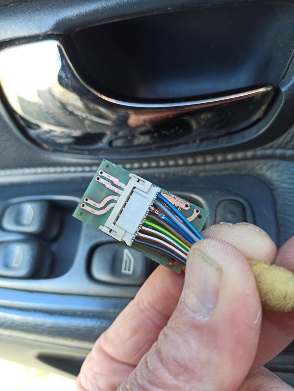

Logisch redenerende kon het alleen nog maar de schakelaar van de spiegelbediening zijn of de bedrading daarnaartoe. De rechter spiegel deed het immers wel.

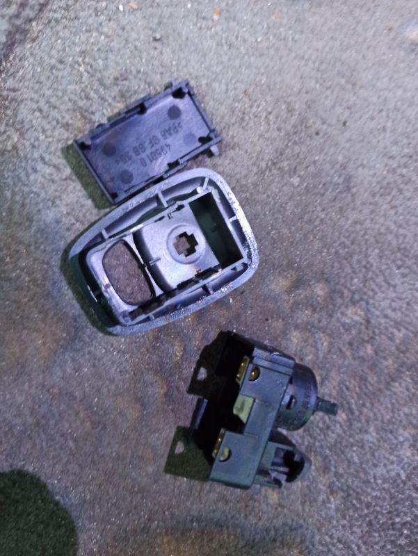

De schakelaar is een schakelaar van het vriendelijke soort. Zo een die je uit elkaar kan halen zonder dat allemaal dingetjes alle kanten uit springen.

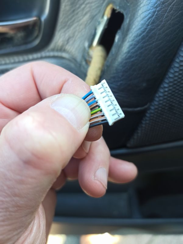

Naast de sleepcontacten vindt je ook een printje in de schakelaar.
Je ziet dat één van de draadjes niet goed vast zit in de connector. Die worden geborgd met een opstaand nokje in de "receptable" en een palletje in het plastic. Vermoedelijk heeft dit nooit helemaal perfect gezeten en vond het draadje dat die na 22 jaar wel eens er op uit mocht.
Even voelen of het nokje nog genoeg uitstak en de receptable kon weer in het huis. Nu had ik de boel goed aangedrukt en kon het draaidje niet meer los.
En ja hoor de spiegel kon weer ja knikken en nee schudden.
