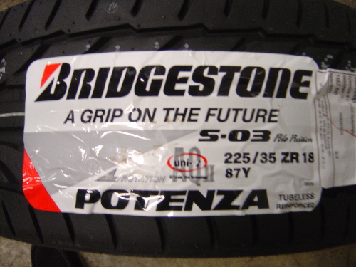

Bridgestone Potenza S03 pp in de maat 225/35-18!!
Entuscan
Euhm HEUH ??
Wa's daar zo speciaal aan  ???
Who needs RyanAir when you can fly Volvo R ....
Deze bestonden tot voor kort niet in Nederland.. ;)
HaRdCoRe-WeZ
En nu komen ze onder je V70....of zitten ze er al onder (verw8 ik meer hoor  :))
Entuscan
#4
Citaat van: Johann op 24-09-2003 17:19:55
Had dat dan laten weten hé :)... weekje wachten en ik had ze normaal wel gehad.

Ik denk dat ze voor de 850 zijn, deze maat is te klein (plat) voor de nieuwe V70. Welke velgen Johann? Canada-shipment al binnen.....  ;D

Week of 2 nog. Ze zijn voor de 850. V70R heeft 235/40-18 maar die heb ik nog liggen van de S60 en de Pirelli's moeten eerst op.

De 850 moet gewoon 225/35 onder, ik heb destijds voor 215 gekozen omdat ik de auto veel wou verlagen en vrijloop bij de spatborden wou houden.
Daar ik met de S60 en mijn oude V70 hele goede ervaringen heb gehad met de bridgestone banden wou ik ze ook weer onder de 850 maar bridgestone had tot voorkort niets in het programma wat in de buurt kwam.
