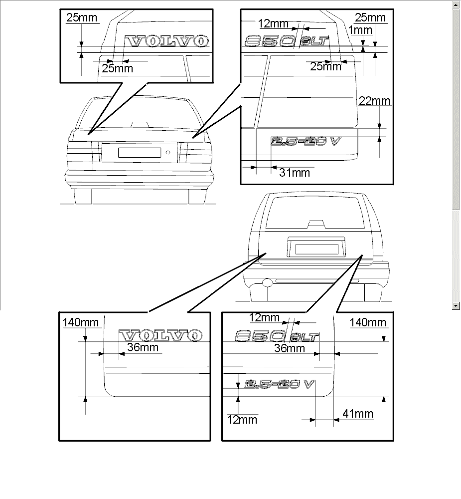

Ik heb mijn achterklep opnieuw gespoten. Ik de VOLVO letters en 850 + 2,5 - 20v er af gehaald maar vergeten aan te teken waar zij precies moeten zitten.
Weet iemand of daar een sjabloon of maten afbeelding voor bestaat? en waar die eventueel te vinden is?
#1

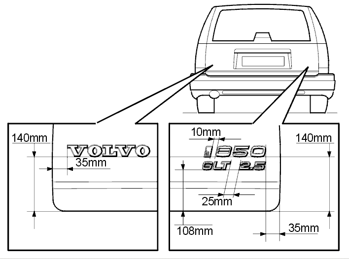

Volgens mij heeft Maikel dat sjabloon al eens gepost. :eusa_think:
Dit is voor een GLT van voor 1994.
JeroenT
dank je wel ! ik ga onmiddellijk freubelen. :)
JeroenT
die van mij is van 1996 maar ik neem aan dat dat geen verschil maakt.

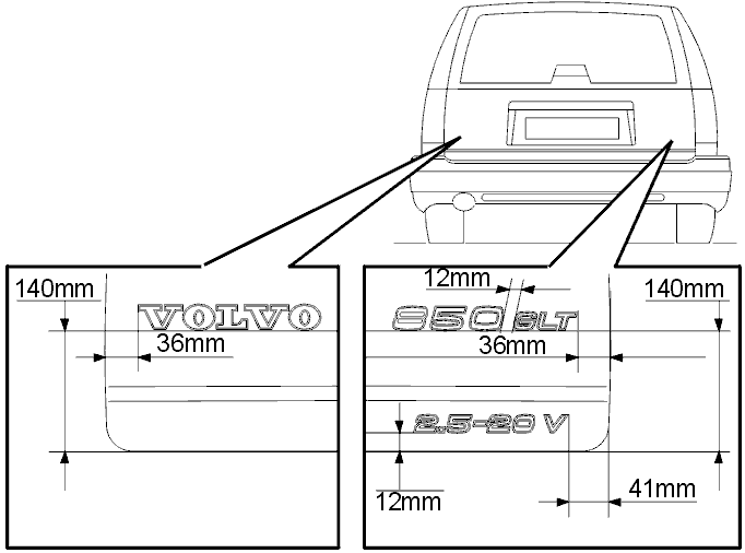

Dan is het conform het onderste plaatje.... ;)
Bij buitenlandse modellen kon er dan GLT 2.5 staan; bij jou staat er dan 2.5-20V
JeroenT
dat klopt precies. dank voor de bevestiging.

Citaat van: FGG op 25-11-2008 15:53:25
Even compleet dan maar.
1993:
http://www.fgg.nu/downloads/sjabloon embleem 855 1993.gif
1995:
http://www.fgg.nu/downloads/sjabloon embleem 855 1995.gif

Dan zul je het met deze moeten doen:
