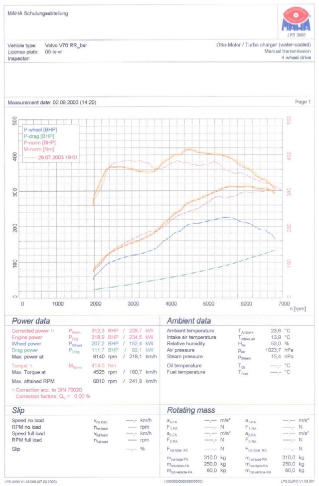

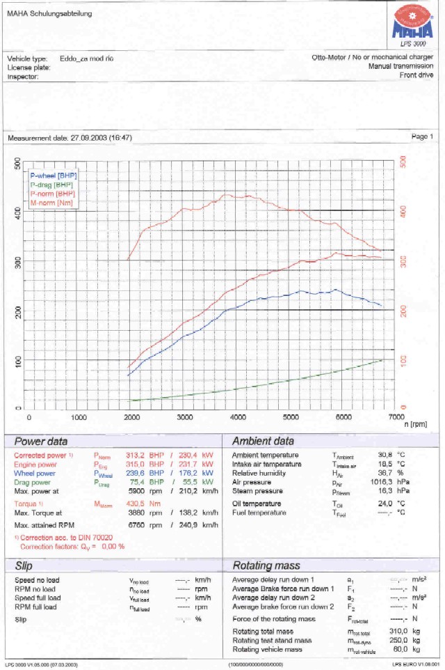

BSR (consumenten versie) vs RICA (variable cam test versie) voor de MY2004 V70R
RICA geen spec, alleen om koppel overgang van de variabele nokken assen te testen in het midden toeren gebied.
BSR consumenten versie welke men verkoopt als zijnde 495 Nm / 354 PK.
Geel is BSR, de lijn er achter is mijn V70R standaard bij 6000 kilometer op de klok.
Kijk goed wat BSR in de lage toeren doet.
Entuscan
Bedoel je het "dipje"? Ik kan maar moeilijk de gele lijn vinden ;)
Res is wat laag vd scan.
Toch nog een klein vraagje tussendoor.
Ik zie (of heb nooit) nergens ook maar ergens geadverteerde  bsr cijfers voor de nieuwe R.
Heb je ze ergens online gezien gehad? Of opgevraagd via e-mail of zo.
500nm koppel is indd wel erg veel. Zou mooi zijn als het waar te maken valt maar lijkt me sterk
