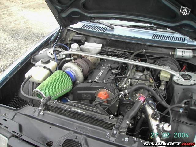

Nu zag ik op Blocket.se een 760 met een T-5 blok, met heel netjes de ontsteking aan de voorzijde geplakt.
Is iemand bekend hiermee ? Het lijkt me sterk dat het een out of the box oplossing is.
Zal de 6 cilinder versie ook wel hebben.

Klopt, maar ik vroeg me af of er misschien een bekende manier is om dit truukje uit te halen.
Om zomaar iets op de camshaft gear (excuse me for my Dutch ;)) te fabriceren lijkt me ook niet direct de 1e optie, gezien eventuele onbalans.
Ik heb de Zweed gemaild, maar geen reaktie mogen ontvangen nog.
@ mehn, de 6 cilinder heeft dit dus niet na even googlen. Wat me wel opvalt is dat op de distribution cover bij sommigen een bult zit ter hoogte van de nokkenas.

Ik zie hier weer een zelf-gefabriekte bevestiging, denk dat dat dus the way to go is :)
Citaat van: Cableguy op 28-12-2008 20:30:06
http://www1.garaget.org/archive/12/11294/107288/107288-1022224.jpg
Dat moet wel, want het is de distributiekant ;)
