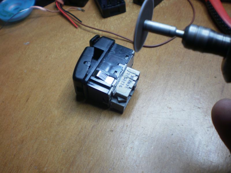

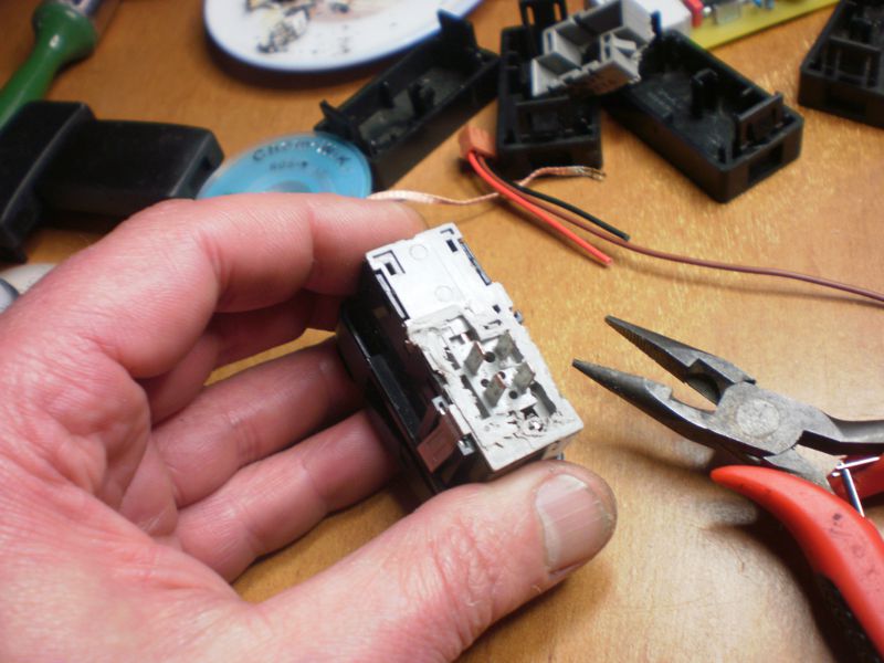

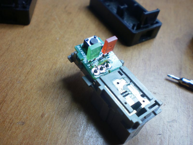

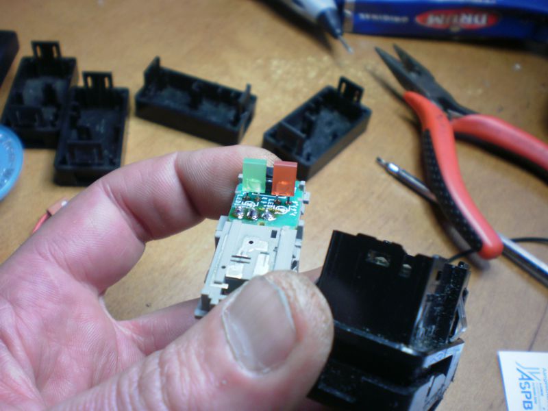

De schakelaar voorzichtig opengemaakt en met wat zuiglitze het soldeer bij de"connector" van het led printje verwijderd.
Na een ledje om te gebben gepoold, een spoortje te hebben doorgesneden en twee draadbrugjes te hebben geplaatst kon het printje terug.
Met de Dremel het in de weg zittende kunststof van de achterkant van de schakelaar weggehaald.

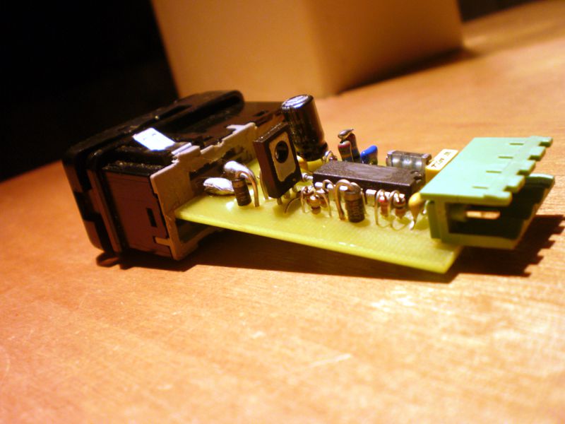

Nog even nagekuisd en de schakelaar kon aan het printje gesoldeerd worden.
Op het VVIS printje zitten twee stevige draadbruggen, dienen voor bevestiging en verbinding met de schakelaar.

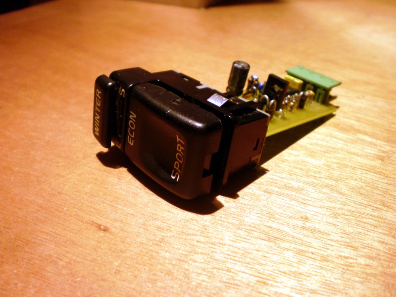

Het resultaat:
Het geheel is wat dieper geworden dan oorspronkelijk, maar past links van het stuur nog steeds prima.
Geweldige oplossing Yits en ook vele malen mooier zo als de eerste schakelaar.  Past ook veel beter in het dashboard.  :eusa_clap: :eusa_clap: :eusa_clap:
