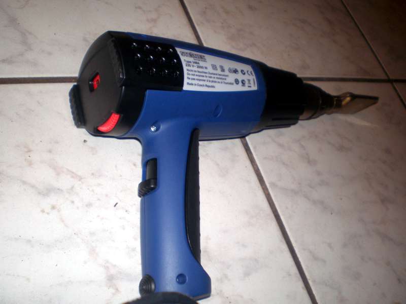

Eerst bij Conrad een Steinel 1910 hetelucht pistool met wat accesoires besteld.
Een ander merk is ook goed, als ie maar regelbare temperatuur tot 600 graden heeft en regelbare luchtsnelheid.

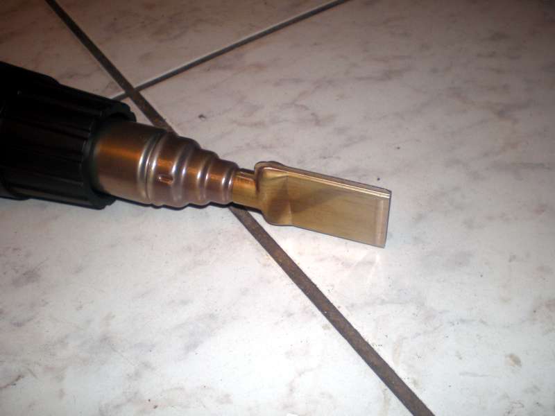

Het pistool:
Voor mijn eerste experiment gebruikte ik een verloopstuk en een lange smalle blaasmond:

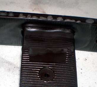

Bij dit eerste experiment heb ik twee strips aan elkaar gesmolten.
Temp. regeling op 600 graden, het pistool 10 minuten warm laten worden.
De twee delen vlak bij elkaar gehouden en kort verhit.
Vervolgens op elkaar gedrukt.
Het resultaat:
De omgeving is nog iets te erg verhit, maar het zit muurvast.
Ik zal net als bij gewoon solderen nog een gevoel voor timing moeten krijgen om de omgeving niet te veel te verhitten, maar vond het toch veelbelovend.

600 graden, 10 minuten lijkt mee heel erg lang..
Heb de inlaat buis van m'n S60 gelast bij 400 graden maar had daar echt geen 10 minuten voor nodig, vervormde al snel genoeg. Wel lastig bepalen of je een beetje homogene las gemaakt hebt.
Nee ik heb de las niet zolang verhit.
Het hetelucht pistool 10 minuten voorverwarmd.
Goed dat je me dwingt tot duidelijkheid.  ;)
Eerste post iets aangepast.
#6
Citaat van: Johann op 11-01-2009 18:41:05
Ik hoop dat dat net zo is als bij solderen, kijken en routine opdoen.
Dus lasjes maken, die stuktrekken en kijken waar de las minder is.
In ieder geval is het eerste experiment veelbelovend.
Met die RVS gaasjes lijkt mij ook erg leuk (bumpers e.d.).
Zo omzeil je het homogeniteits probleem ook.
