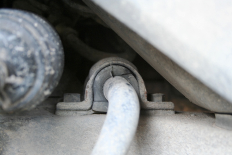

Ik kwam dit nog tegen bij het verhelpen van nog wat rammel ellende.
Is dit zoals het hoort ? Of is hij gescheurd en ral ?
MarcoV
Zo op de foto te zien zou je zeggen dat hij door is gescheurd!
MarcoV ;)
daytonawim
Ik denk dat dat gewoon zo hoort, je zal het rubber op een of andere
manier om de stabi moeten krijgen.
En effe onder beide S70's  gekropen, die hebben precies het zelfde.
Ik zie geen scheur. Ik zie een gleuf wat het mogelijk maakt om het rubber om de stabistang te doen.
Citaat van: Emiel op 10-04-2009 16:11:13
Wow !
Zo kan het ook ja...
Had het bange vermoeden dat je ze er via veel rek en vet via de voorzijde omheen moest schuiven.

Ik wou dat ik zo'n rubber had!
Als ze op zijn worden ze poreus, maar zelfs dan houdt de binnenkant het lang uit.
