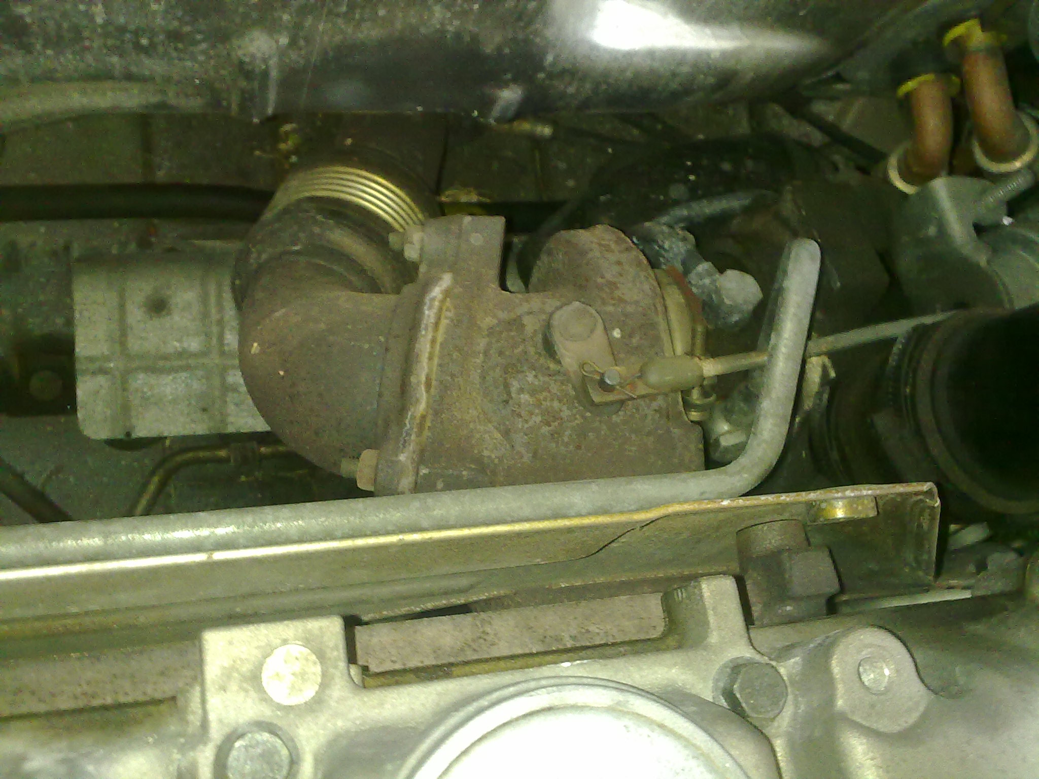

Ooit toen ik nog brommers deed  :eusa_silenced:, was een soort witte waas rond een aansluiting op een uitlaatstuk een lekkage van een pakking, of iig een indicatie daarvoor.
Ik haalde vandaag het hitteschild los en kwam dit tegen:
Wat denken de geleerden ervan ? Lekke pakking of niet ?

Dat zie ik wel vaker op die plek, zit volgens mij ook geen pakking tussen, delen zitten zo koud op elkaar....
Wou net zeggen, als het goed is zit er helemaal niets tussen volgens mij.
Zolang hij niet lekt, niets aan de hand natuurlijk.  Tis geen tweetakt he ? :)
Mmm.. volgens Vadis zit er wel een pakking tussen DP en turbo.
Rare is alleen dat hij op de tekening staat, er een refnr bij staat maar dat hij niet in de partslist voorkomt. :eusa_think:
Daar zit geen pakking tussen.
En als het daar lekt dan hoor en zie je het wel :D
Gr ;)

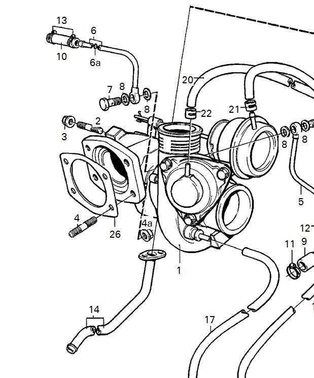

Ten eerste kun je hem hier duidelijk zien zitten:

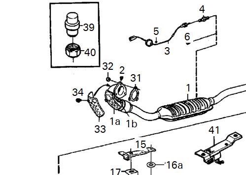

en dit kom ik in Vadis tegen :
Turbo lijkt dus aan beide kanten wel voorzien te zijn van pakkingen. ???

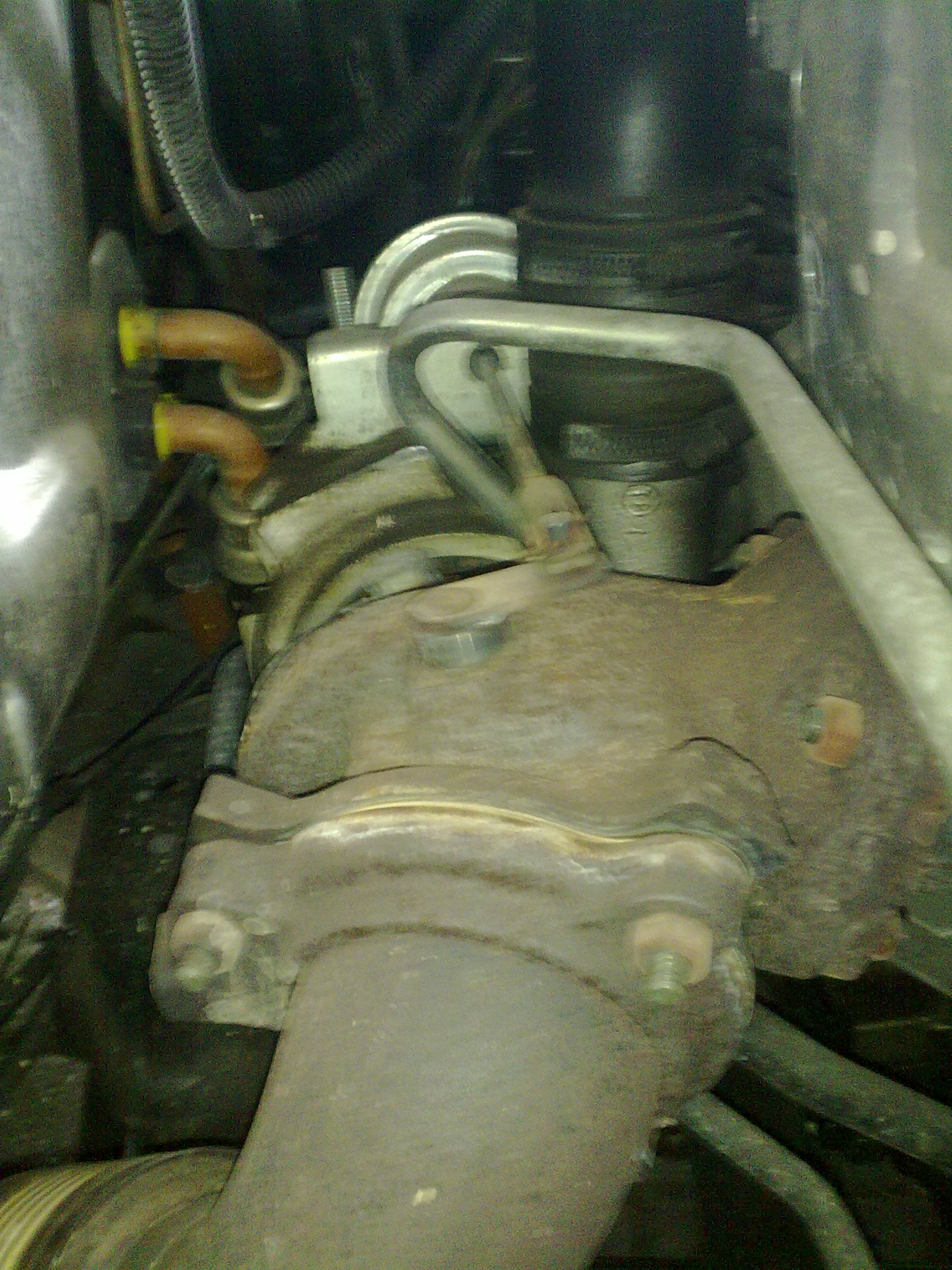

Ah, gevonden:
Mijn turbo, zonder pakking. Sterker nog, bij mijn turbo is een pakking tussen de turbo en DP onmogelijk omder die niet vlak maar conisch is.

Kijk, nu komen we ergens.
Zal dus afhangen van de gemonteerde spullen.
