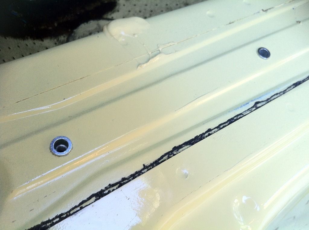

Citaat van: elianmars op 28-05-2016 23:27:13
Citaat van: Dirk342 op 28-05-2016 13:15:32
Slechte kitnaad zie je ook wel vaker.....
Waar zit die kitnaat, Dirk?
Ik heb bij mijn N ook af en toe lekkage, maar dat komt hoogstwaarschijnlijk wel bij de roofrail gaatjes vandaan.
Bij de N zitten ze ook onder de achterbank en ook bij de roofrails en bij de sedan kun je ze mooi zien op de foto:
http://s53.photobucket.com/user/volvo850turbo/media/Volvo%20850%20T-5R%20CY/IMG_4262_zpsv2lebvze.jpg.html

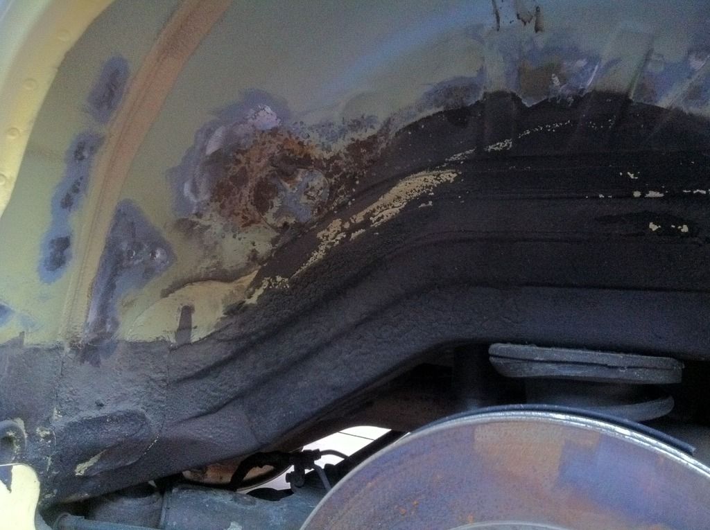

Achterbumper gedemonteerd, binnenschermen achter en de bumpersteunen verwijderd, deze hadden wel hun beste tijd gehad.....Zie de fotos maar.... ;D ohja ook nog paar gaten gevonden in wielkast linksachter bij het achterbank scharnier  :eusa_shifty:

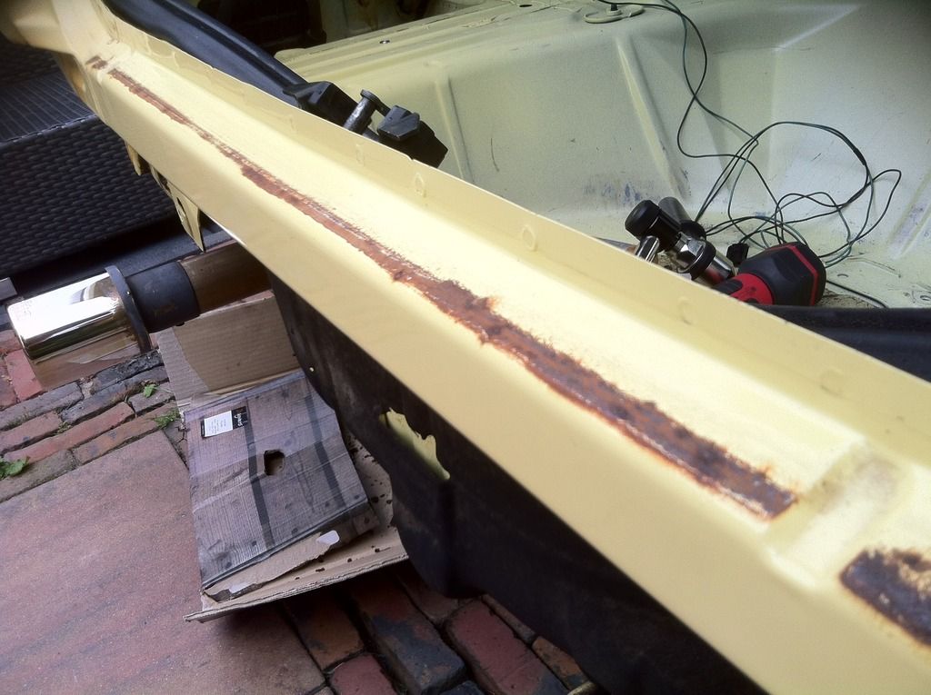

Roestplek van de achterbumper die er lekker doorheen is geschuurd
Bouten van de achterbumper zien er nog goed uit! de eerste 50%  ;D

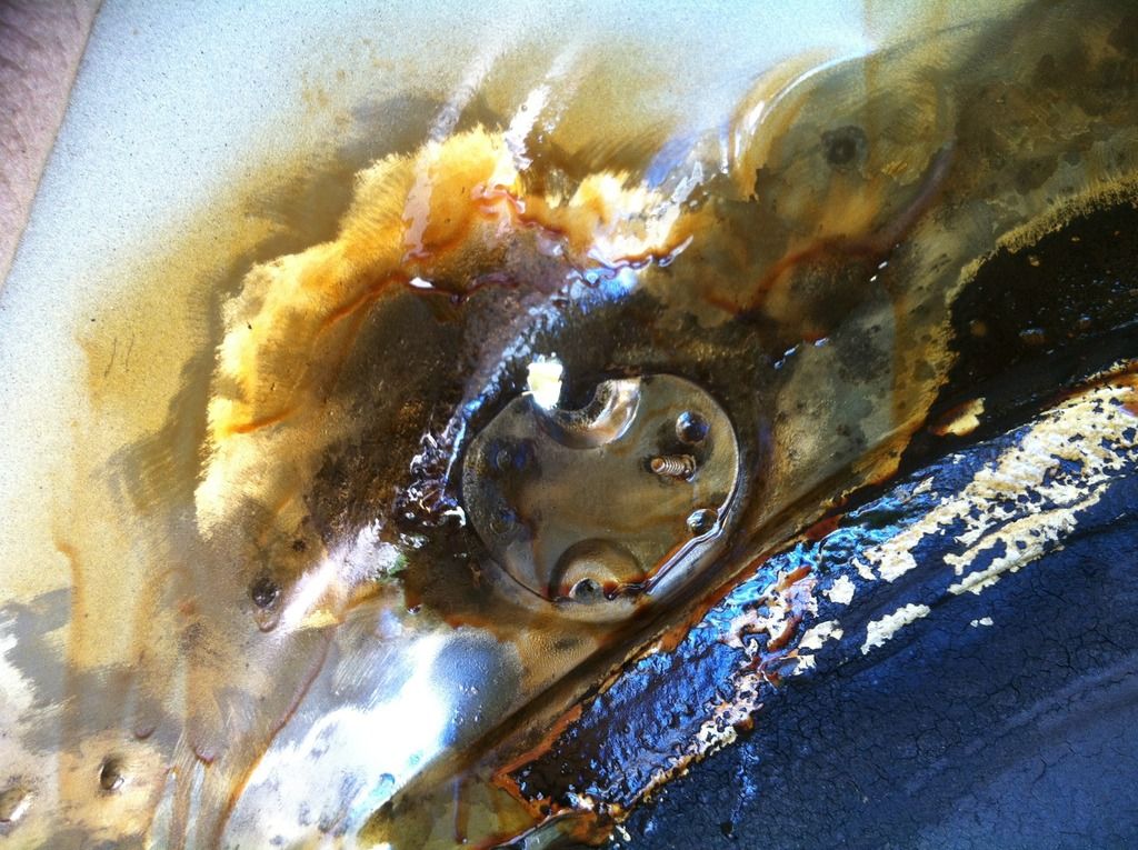

En vervolgens maar eerst de wielkuipen e.d. goed uitgespoten met hoge druk, daarna alle roestplekken zover mogelijk weggeborsteld en roestomzetter erover. Helaas is er links thv het verstevingingsplaatje de wielkuip doorgerot door zand/vuil wat tussen wielkuip en verstevingingsplaatje zat en geen kant op kan.  ::) verder zat er ook een kitstrook hieronder gewoon los.....
Rechtse kant is redelijk:
Linkse kant is minder:
Tsja wat nu, nieuw stuk erin maken is het beste lijkt mij... wat is nu verstandig om de boel hufterproof te maken?

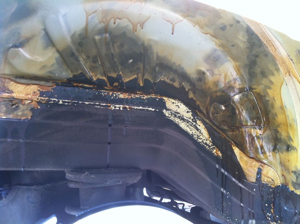

De kokers overigens hebben aan de buitenkant nog een goede onbeschadigde laag tectiel maar wanneer je aan de binnenkant kijkt zie je op de bodem toch best wat roest helaas, ik heb deze volledig doorgespoten met hogedruk > alle rubberen doppen in de bodem verwijderd > Alles Drooggeblazen > roestomzetter erin gespoten totdat het uit alle gaten begon te druppen  ;D. goed zat of nog meer stappen nodig?

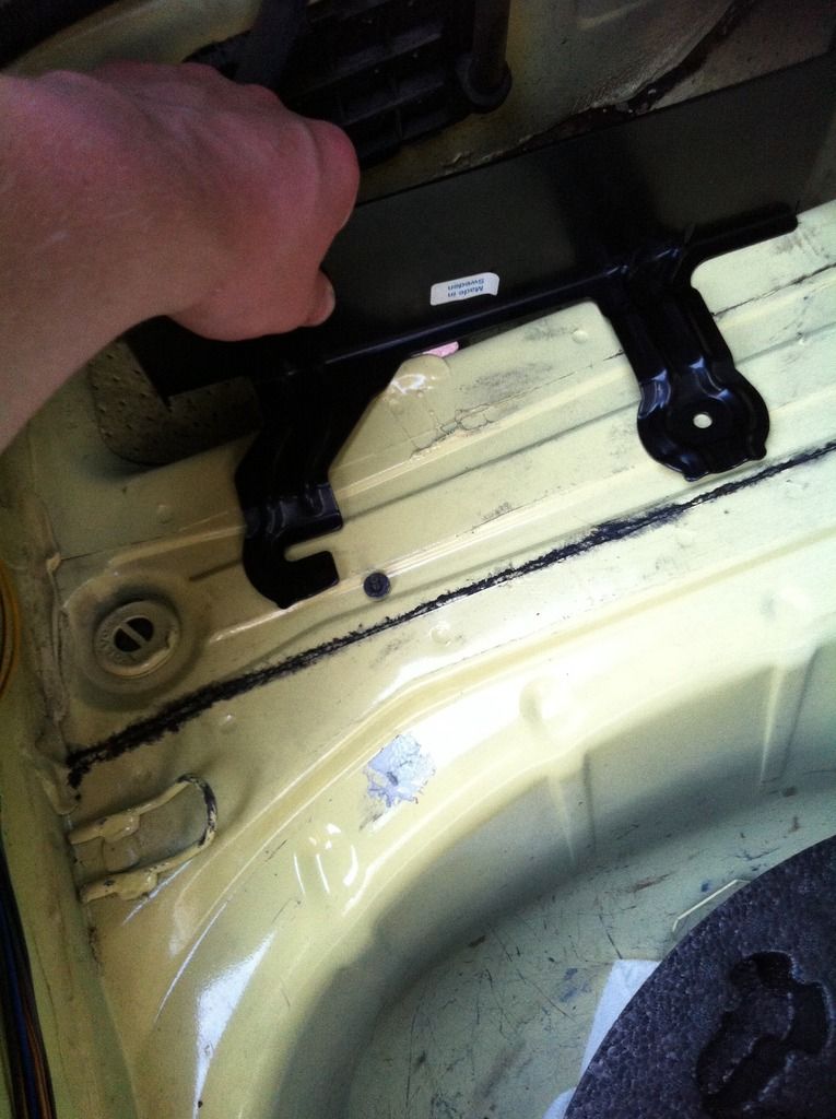

Next problem, geen gaten voor de cd wisselaar bracket :eusa_dance:
Men boort 2 gaten en met behulp van "busjes" en een special tool maak je dit:
En deze zit nu goed vast  8)

Dit ga ik in de gaten houden, ben erg benieuwd hoe je die roest in de wielkuip aan gaat pakken! Ik heb gister namelijk precies hetzelfde gevonden bij mijn t5-r, alleen net wat erger...

haha ok, ja ik vrees dat ze allemaal dit hebben of gaan krijgen helaas  ;D, heb net nog wat fotos van de kokers gemaakt... wat vinden jullie hiervan? (er zit al een laag roestomvormer op)
rechterkant:
het is dus alleen op de bodem aangetast hier nog 1 van de linkerkant, deze is beter waarschijnlijk door de uitlaat  ;)
Ik heb nog een sloop 855 staan, ik ga kijken ofdat deze wielkuipen onaangetast zijn en misschien kan ik hier iets mee. het lastige is dat je rekening moet houden met je achterbankleuning die hier in scharniert  ;D

Is dit wat?
http://fluidfilm.nl/contents/nl/d22.html
Ik heb zelf de Fluidfilm NAS met succes gebruikt, de andere producten ken ik niet.
850 T5 Freak
#655
Dankje Ronald! deze kende ik nog niet, is niet duur en is speciaal voor holle ruimtes die al zijn aangetast.... maar als ik het goed begrijp kan ik de zojuist aangebrachte laag laten zitten, dat maakt voor dit spul niet uit? Heb wel een compressor maar moet ff een spuitpistool halen inderdaad dan kan ik de kokers mooi vol spuiten  ;D, Weet jij ook nog een tectiel die supergoed is? niet van dat slappe spul wat na een paar jaar afbrokkeld? De rest kan ik gewoon na schoonmaken in de metaalmenie zetten neem ik aan?

Who, dat is inderdaad erger dan bij mij! Andere kant ook? Ik denk dat het beste is om een goede wielkuip te zoeken en deze erin te lassen...
Miyel
Dit wou ik inderdaad aan een specialist overlaten. Andere kant deze week kijken, stuitte er toevallig op.
