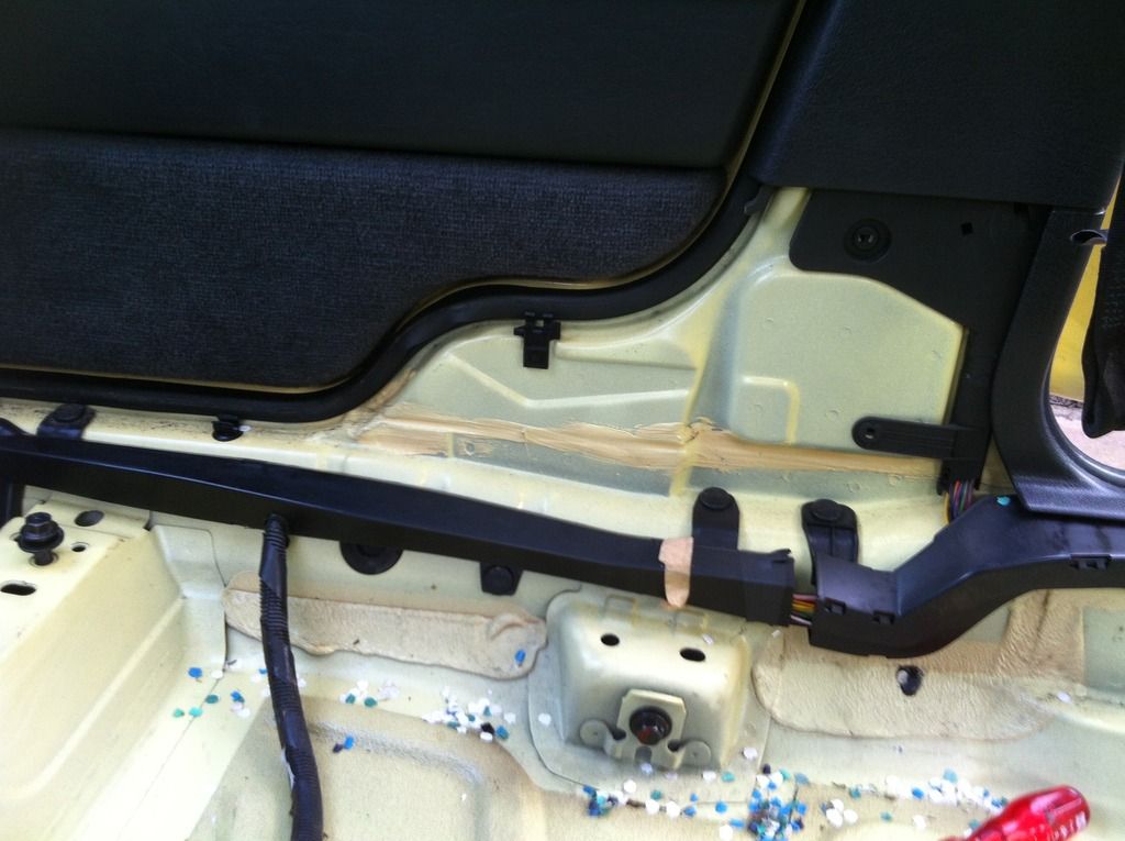

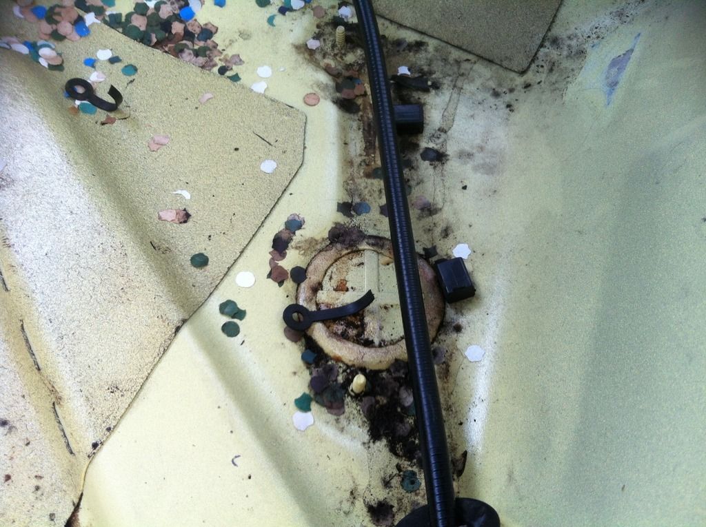

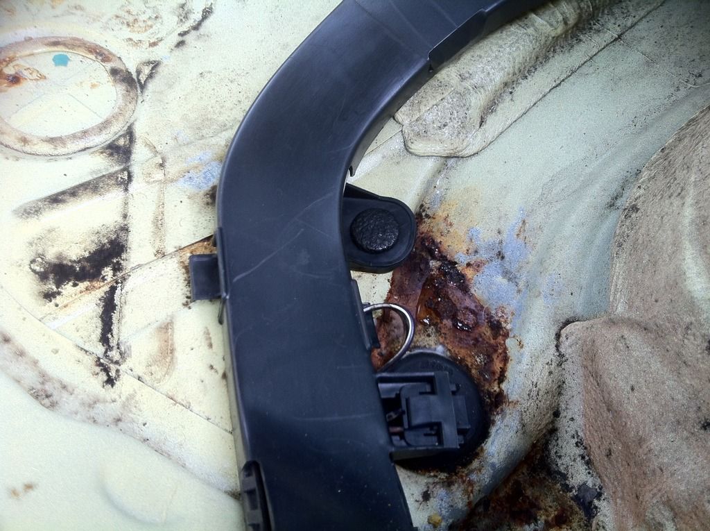

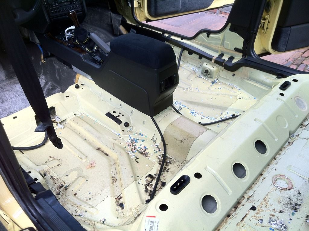

Dus flink lijstje weer  ;D ben al begonnen met demonteren en wat zie je dan als je alles weghaalt? Juist confetti en roest onder de achterbank  :eusa_wall: lijkt van hogeraf te komen maar nog niet goed gezocht, iemand bekend hiermee met een sedan?
Hoe kan het toch onder 3 lagen bekleding komen vraag je je af?  :eusa_think: en die roest is nog oppervlakkig maar zoals je ziet staat er al water

Kom er net achter dat de isolatie rv bij de voeten van de bijrijder ook vochtig is  :eusa_wall: gaat lekker zo

dat is idd een rare plek.... wees blij dat je CY hebt, dan zie je het goed ;D
T-5R
Water dat door de boutgaatjes van de roofrails komt?
Sedan.. :eusa_doh: :eusa_wall:
Je hebt een open dak, zie ik. Dan zou een van de afvoerslangen de boosdoener kunnen zijn.
850 T5 Freak
is een sedan, zitten daar geen gaatjes  :eusa_shifty:
Slechte kitnaad zie je ook wel vaker.....
Citaat van: Dirk342 op 28-05-2016 13:15:32
Waar zit die kitnaat, Dirk?
Ik heb bij mijn N ook af en toe lekkage, maar dat komt hoogstwaarschijnlijk wel bij de roofrail gaatjes vandaan.
Is die confetti niet niet je isolatiemat die aan het vergaan is?
