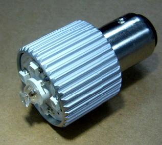

Wat is er tegen om wat fellere lichten in de parkeerlichten te monteren en daarmee overdag te rijden?
Voor zover ik weet, maar ik kan me vergissen, is dat toegestaan.
Zo omzeil je een aantal complicaties omdat de eisen aan parkeerlichten anders zijn dan aan dagrijverlichting.
Ik heb nu deze jongens er in zitten:
Gekocht bij ledsbuy:
http://www.ledsbuy.nl/ba15s5wattledlampwit-p-771.html
Ik moet zeggen, dit bevalt mij qua lichtbeeld beter dan al mijn eerdere experimenten.
Een mooie ronde naar voren stralende bundel, terwijl de zijkanten ook niet onverlicht blijven. Niet verblindend maar goed zichtbaar.

Citaat van: razorx op 28-10-2010 21:32:57
http://www.paerl.it/volvo/ba15.jpg
Razorx! Wat waren jou uiteindelijke ervaringen met dit soort LED lampen in je stadlicht? Reed dat fijn en gaf het een mooi resultaat? Het lijkt mij wel interessant om te proberen en daarnaast voldoet het aan alle regelgeving dacht ik.
Alvast bedankt!
