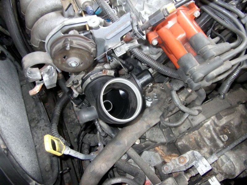

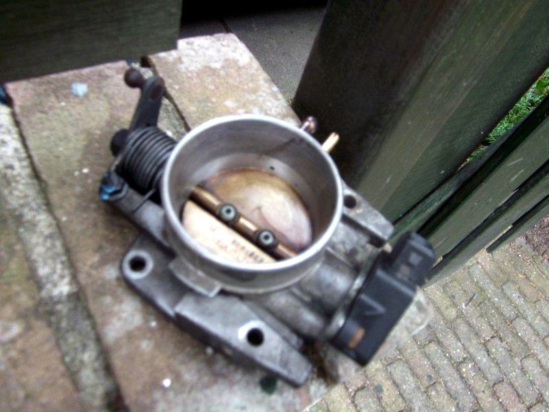

Spanrolgedeelte gasklep los. Eventueel mag het gasklephuis ook los voor een grondiger schoonmaak. Zorg dan wel dat je een verse pakking klaar hebt liggen. Stationair regelaar loskoppelen.

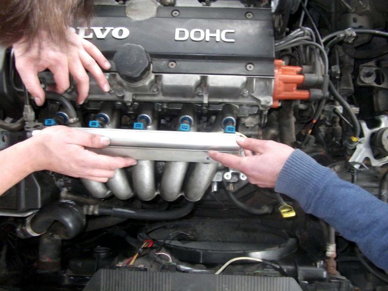

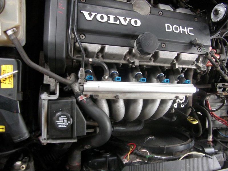

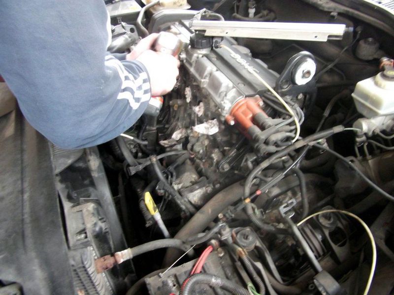

Brandstofleidingen vrij maken, zitten vast met twee klembeugeltjes: Eén op de kop en één aan de achterzijde van het blok. Stekers injectoren loskoppelen, drukregelaarleiding van de vacuumverdeler losmaken en injectoren met de rail voorzichtig losklikken uit het spruitstuk. Leg de rail zonder de leidingen te veel te verbuigen op het bougiedeksel en verwijder de injectoren en de drie ringetjes.
(Klemring boven, sluitring om en klemring onder injectoren)

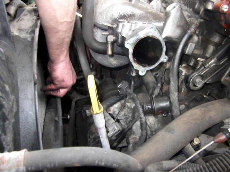

Oliepeilstok er uit.

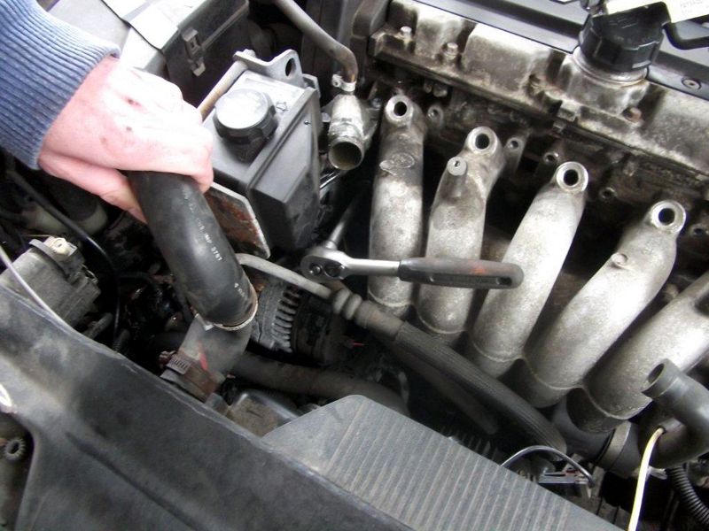

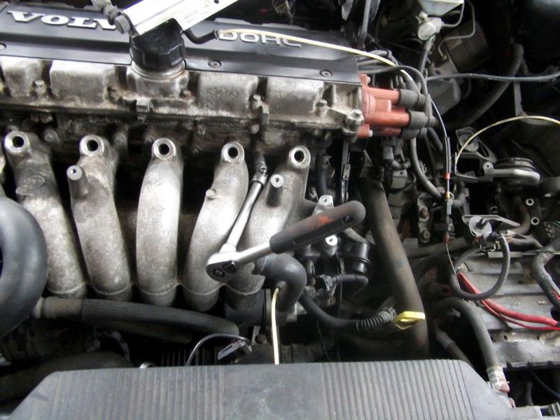

Verwijde de bovenste bouten van het inlaatspruitstuk.
Los de onderste bouten van het spruitstuk genoeg om het spruitstuk later naar je toe te kunnen kantelen. Met een 3/8 ratelsetje en een knietje is dit allemaal goed te doen. Vergeet deze niet:

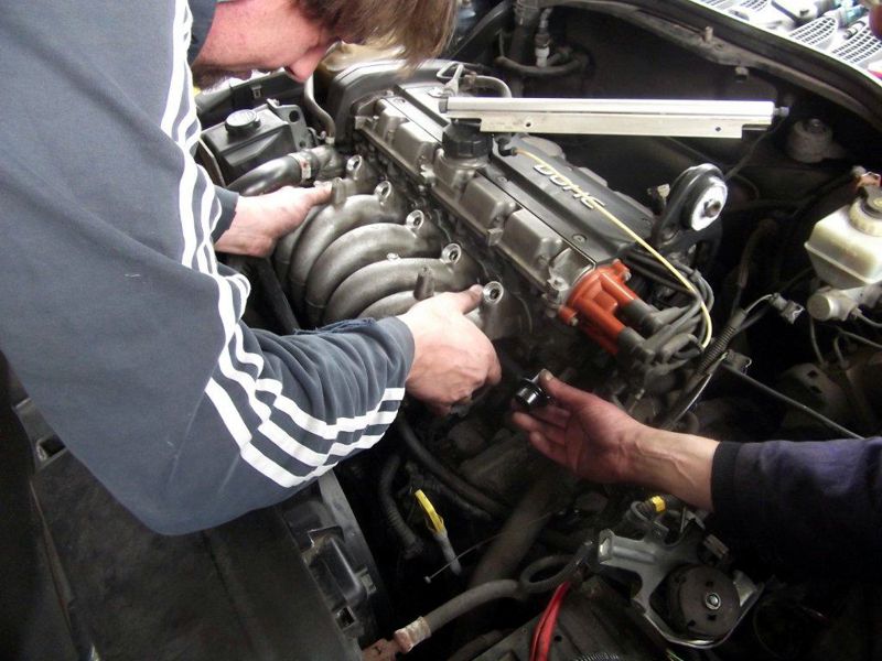

Nu moet alleen de verticale "steunbout" van het spruitstuk er uit. Die bevind zich in het midden wat meer naar de grille.

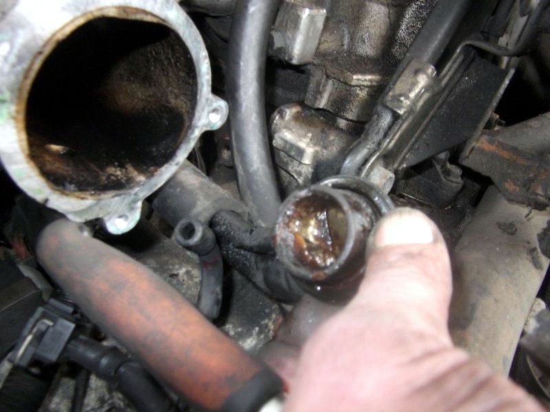

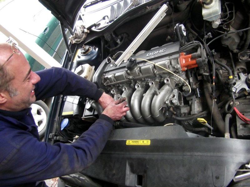

Kantel het spruitstuk een beetje naar je toe terwijl je het omhoog los schuift. Bij de 10V troffen we een slangetje links van het spruitstuk aan dat het meteen begaf, zo poreus was het.
De rest van de slangen was ook niet al te best.

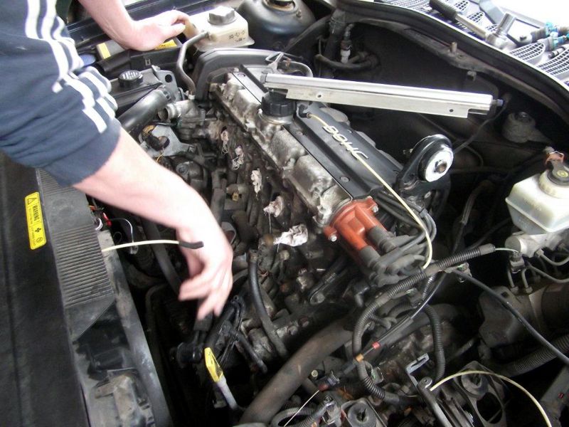

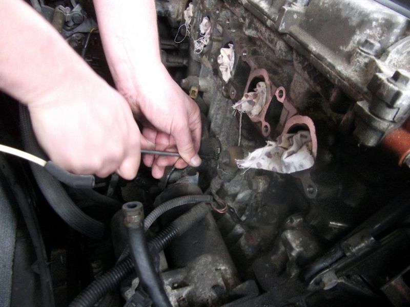

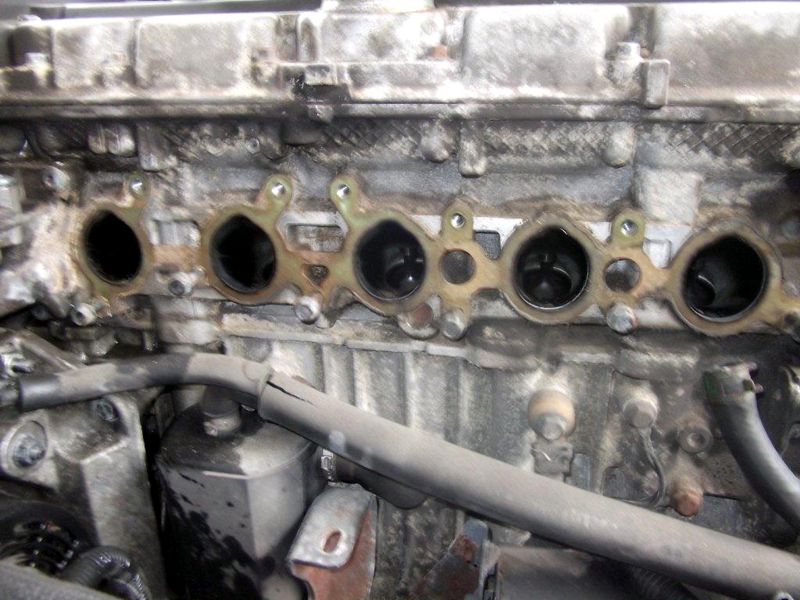

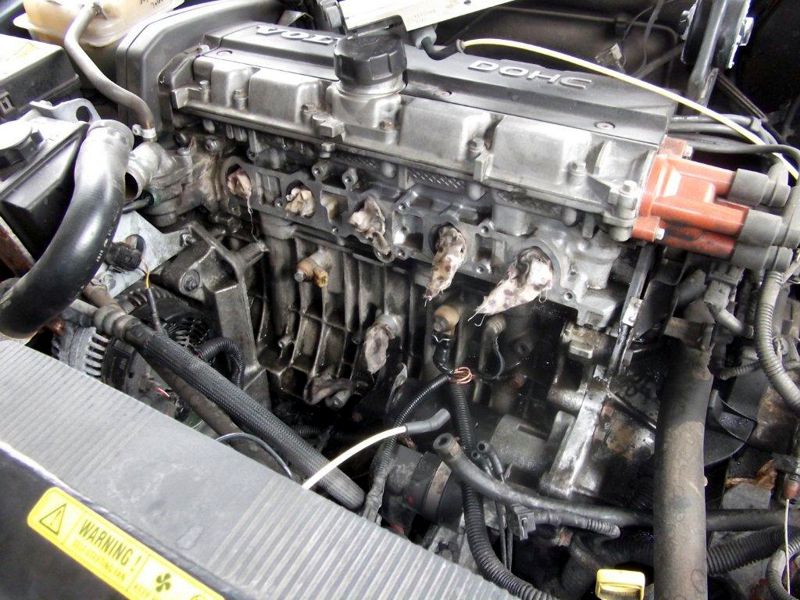

Voorzichtig eventuele troep uit de cilinderinlaat naar je toe verwijderen en de poorten dichten met wat schoon ondergoed van je tante of met dooie cavia's.
Let dan wel op de losse haren. Ook  bij het ondergoed van je tante trouwens.
Sfeerplaatje:
Slangenklem bij het potje losmaken door het uiteinde los te wippen.

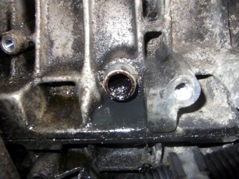

Potje losschroeven (linksonder en rechts) en lostrekken. De carteropening onder:
Poer de hard geworden olie voorzichtig naar buiten.
Misha maakt hier het blok schoon.
Nadat ik het zelfde had gedaan met het inlaatspruitstuk konden we verder. Potje er in, slangen en klemmen er op. Zorg dat de boel aan weerszijden van de pakking voor het inlaatspruitstuk smetteloos schoon en glad is. Vergeet ook vooral de nippel aan de zijkant van het spruitstuk niet door te steken.
Spruitstuk terug.

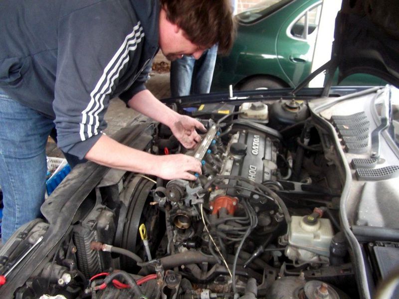

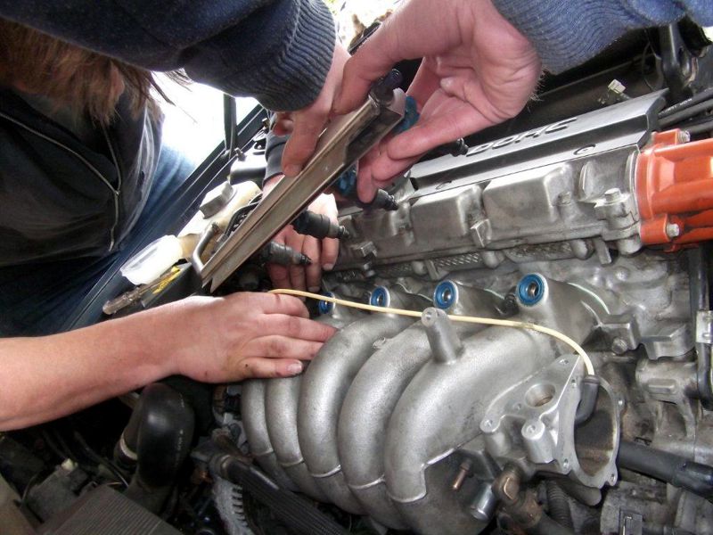

Mooi, het spruitstuk zat en zit. Tijd voor de injectoren. Plaats eerst de nieuwe blauwe ringetjes in het spruitstuk. Voorzie de injectoren van een nieuw ringetje. Nu per injector het bovenste ringetje in de rail plaatsen en meteen de injector in de rail. Anders is de kans groot dat je ringetjes verdwijnen in het niets. Twee paar handen is hier makkelijk. Volvo heeft hier zelf klemgereedschap voor maar een tie-wrap zou ook goed moeten gaan.
Plaats de rail met de injectoren voorzichtig in het spruitstuk. Raildeksel terug.

-gasklephuis schoongemaakt
