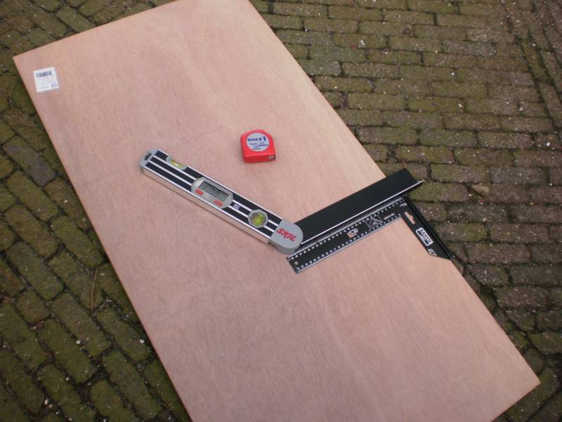

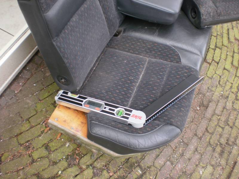

Eerst maar eens de originele hoek van de rugleuning gemeten t.o.v. de grond: Plm 119 graden.

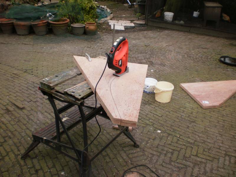

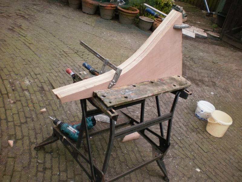

Twee platen 18mm. okoumé op elkaar geplakt.
Was er nog steeds niet uit over de vorm.
Een idee, proberen maar:

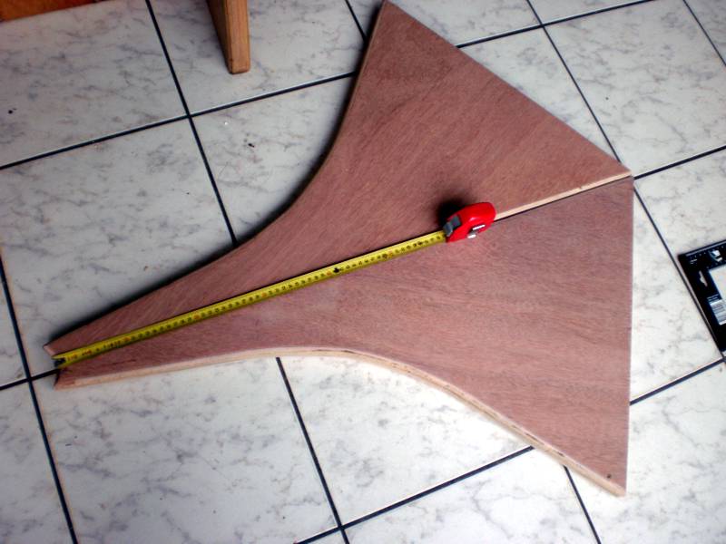

Linker en rechter rugsteundragers tegen elkaar aan gelegd om ze mooi gelijk te gaan maken:

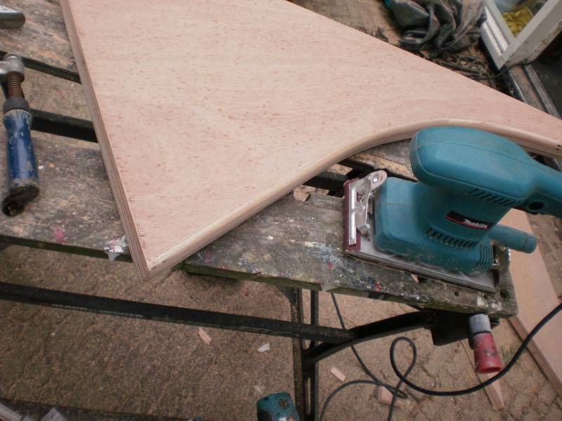

Vriend bovenfrees mocht de scherpe kantjes er af halen:

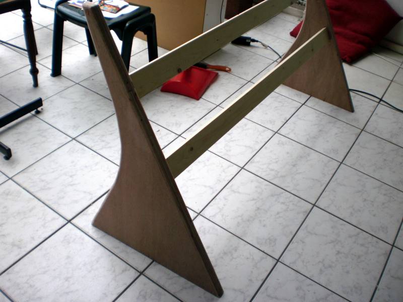

Tussen de twee rugleuningsteunen komen twee latten die de rugleuning dragen.
Wat meetwerk:

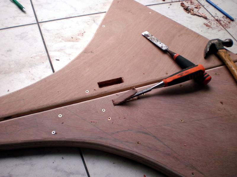

De latten komen verzonken in de platen, dus twee gaten van 18*69mm gebeiteld:
De schroefjes komen onzichtbaar aan de binnenkant.
Testopstelling. De zetelsteun komt er aan de rechterkant ingeschoven.
