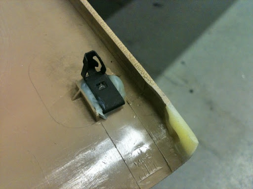

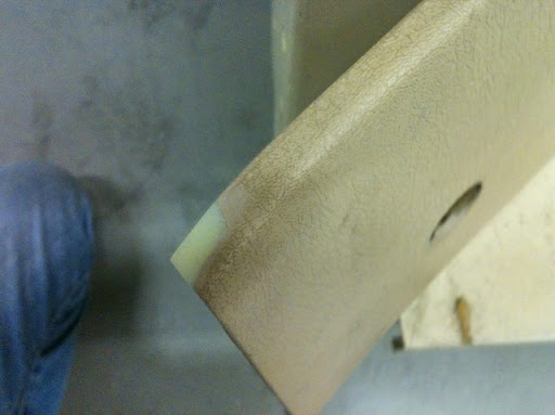

Vandaag ben ik begonnen met het repareren van 1 van de interieur panelen. Het paneel dat boven bij de achterklep tegen het dak van de auto gemonteerd zit heeft wat beschadigingen en er was een montage punt weg. Dat moet dus gerepareerd worden.
Er was een deel van de rand weg, dit moest dus weer opgevuld worden. Ik gebruik Araldite, is binnen een half uur droog en te verwerken. Perfect om dingen op te vullen of dingen vast te lijmen. Het wordt keihard, is dus goed te schuren. Nu hebben we weer een mooie cirkel waar het afdekkapje in valt. (zie links)
Er was een hoekje van het paneel afgebroken, dit heb ik er ook weer aan gemaakt. Het hoekje was natuurlijk al lang weg, dus ook weer opvullen met Araldite en daarna in vorm schuren. Dat het materiaal een andere kleur heeft maakt niets uit. Dat wordt later wel duidelijk.  ;D
Een van de klemmetjes was er ook uitgebroken, deze heb ik er maar gewoon ingelijmd. Ik hoop dat deze op de goede plek zit, maar dat zal wel. Het materiaal is echt heel broos na zoveel jaren. Je ziet hier ook de achterkant van het hoekje dat ik gereconstrueerd heb.  ;)

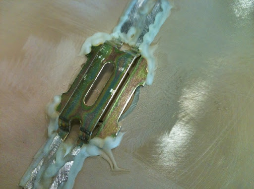

En het belangrijkste, het ophangpunt waar de torx doorheen gaat. Deze was dus kapot en weg. Ik heb een metalen strip gepakt en deze op maat gebogen en ertegen gelijmd. Dit moet wel blijven zitten en zal in de toekomst aardig wat rammeltjes gaan schelen.  :eusa_dance:

Gisteren kwam ik erachter dat ik iets vergeten was. Omdat het hele ophangpunt in het paneel weg was, was ook het gedeelte waar het afdekkapje op steunt weg. Deze kon ik er dus gewoon doorheen drukken. Hier moet iets op verzonnen worden. Et voila, verzonnen:
Twee plaatjes extra erop gelijmd waar het afdekkapje op steunt. Nu is het paneel echt klaar. ;D

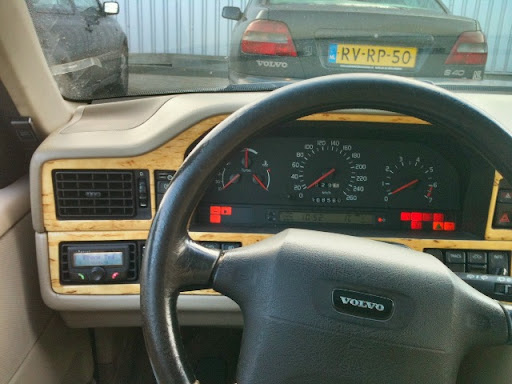

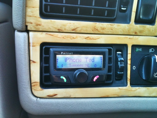

Een tijdje geleden (3 jaar ofzo) heb ik een Parrot ingebouwd. Hier maar even wat foto's.
Ik wilde de Parrot niet gewoon op het dashboard plakken, dus heb ik lang gezocht naar een geschikte plek om het bedieningspaneel te monteren. Uiteindelijk bedacht ik me dat twee ventilatieroosters aan de linkerkant een beetje onnodig was, dus heb ik er eentje opgeofferd. Ik ben naar de sloop geweest en heb daar een extra roostertje gehaald dat ik verzaagd heb zodat het bedieningspaneel van de Parrot erin past. ;D
Zie hier het resultaat.
En zoals je kunt zien, prima te bedienen en te zien vanaf de positie als je aan het rijden bent.
