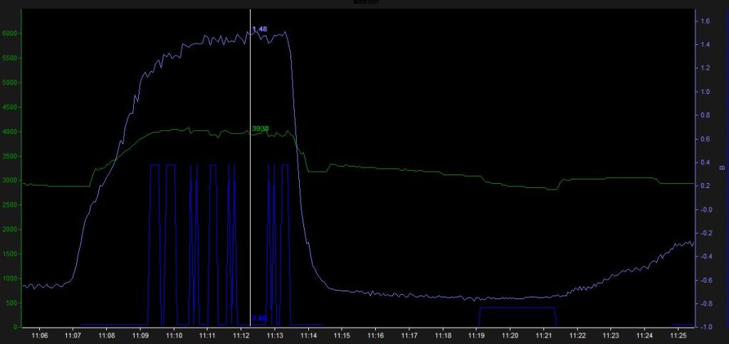

Is de geleverde turbodruk ook nog ergens terug te lezen?
Ja, zie grafiek (boost)  ;)
Daar heb ik naar gekeken, maar kan niet ontdekken hoeveel bar dat is geweest  :eusa_shifty:
Edit: 1,65?

Hieronder nog zo een moment waar het niet zo fijn ging.
Lichtblauw de turbodruk.
De diepblauwe pieken zijn detonatie.
Maarten-t5
#3654
Zie ook de groene lijn in de grafiek op de pagina hiervoor. 1.65 bar met pieken naar 1.7.
Ook kleine turbo's zijn vrij aggressief als ze niet afgeregeld worden.
