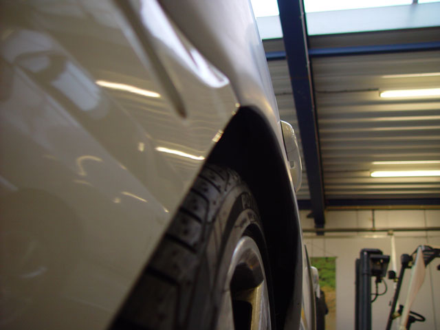

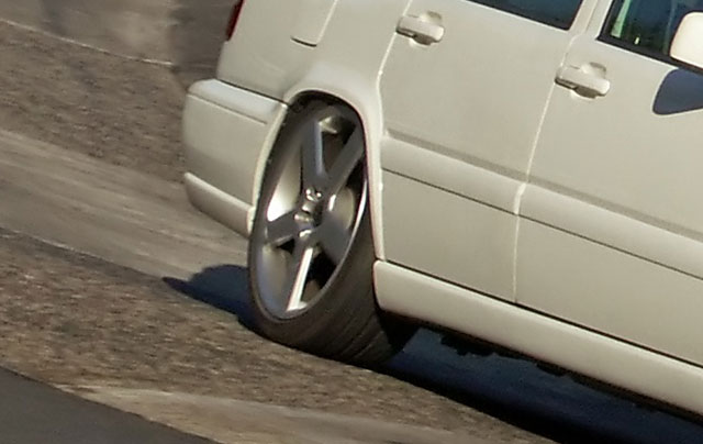

Zal als ik in de buurt ben wel eens navragen !!
Heb destijds bij de S70 de achterschermen bij de spuiter laten bijwerken omdat ik een platte rand wilde hebben en dat lukt niet zonder spuitwerk.
Resultaat was super.
Met ver verlagen kun je echter bij inveren weer in de problemen komen aan de voorkant onder in de wielkuip omdat de body daar sterk terug loopt. De Deltalink achteras heeft de neiging om weer naar voren te komen bij dergelijke rijhoogte.
