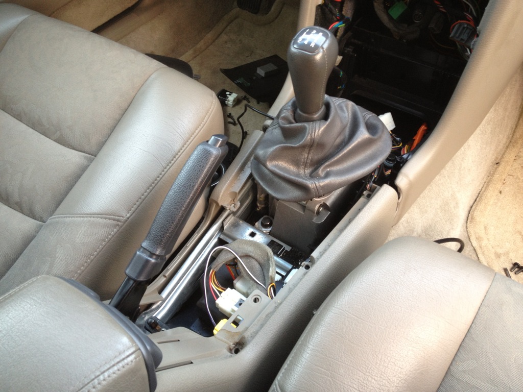

Voor de mensen die nog twijfelen of de inleg verwijderd kan worden zonder het dashboard te verwijderen. Het kan, maar ik wil het mensen niet aanraden.
1,5 uur priegelen is niet heel erg fijn.  ;D
De middenconsole moest wel even los.
Je moet wat als je op spullen zit te wachten. Ik las ergens dat het niet zou kunnen dus heb het maar even geprobeerd. Mijn handen liggen wel open.

Jaaa leuke klus! Ik ga er vandaag of morgen ook weer aan. Vastzetten gaat een stuk sneller hoor en de 2e keer los ook ;D Mijn collega merkte trouwens op dat daar makkelijk een iPad tussen moet passen... :eusa_think:
ik heb 1 keer op deze manier de inleg eruit gehaald en daarna nooit meer. ik trek wel hele dash eruit, dan blijven mijn handen nog heel ook. Terugplaatsen was nog meer gedoe op deze manier door een gebrek aan magnetische bitjes
Teddy81
Ja dat gaat inderdaad nog leuk worden! Ik zat al te bedenken of ik op een of andere manier de schroefjes aan het bitje kon laten plakken! Misschien moet ik maar een magnetisch bitje halen om mezelf een hoop ergernis te besparen! ;)
