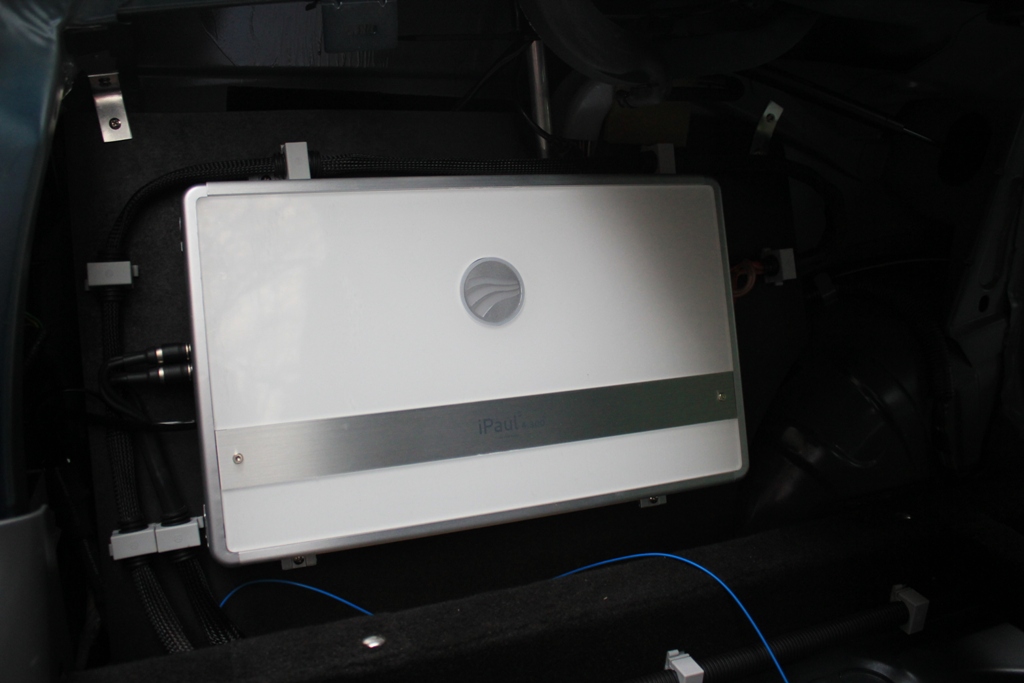

Waar was ik gebleven? Hier dus!

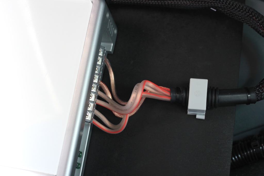

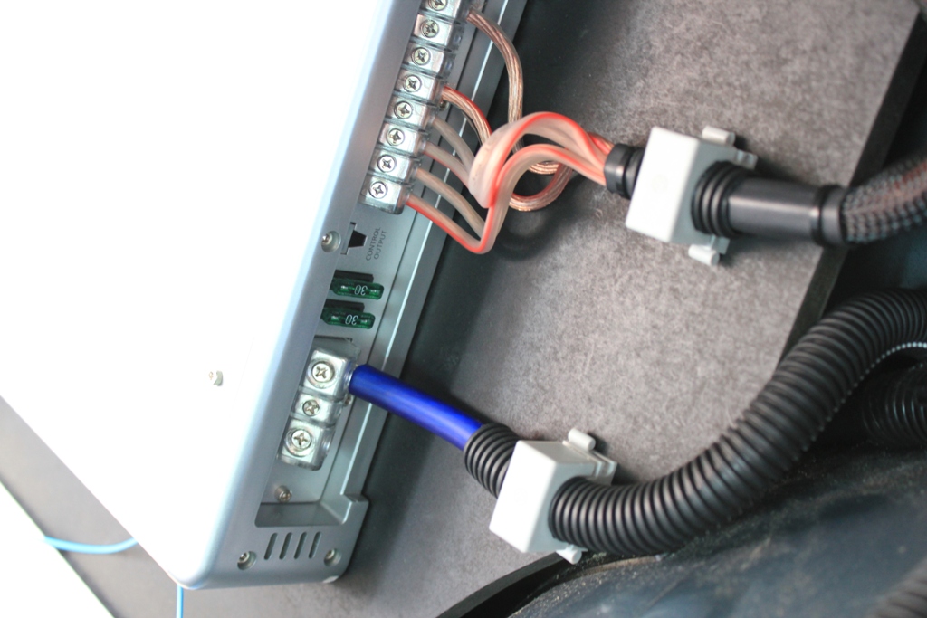

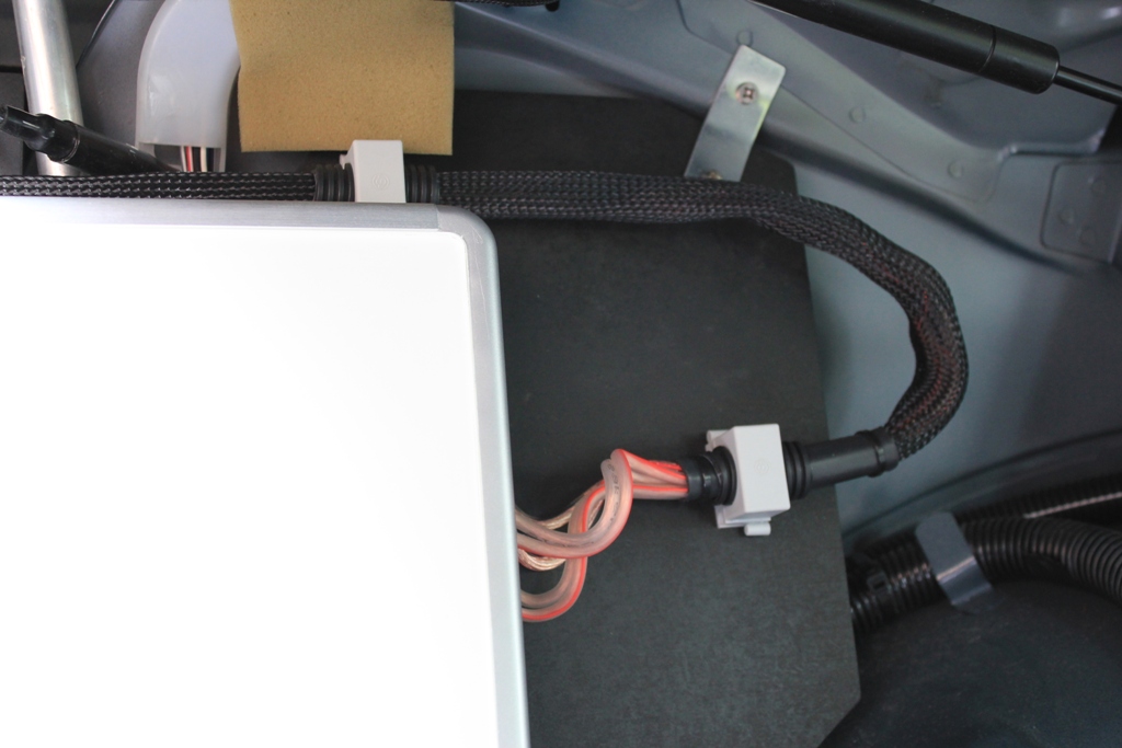

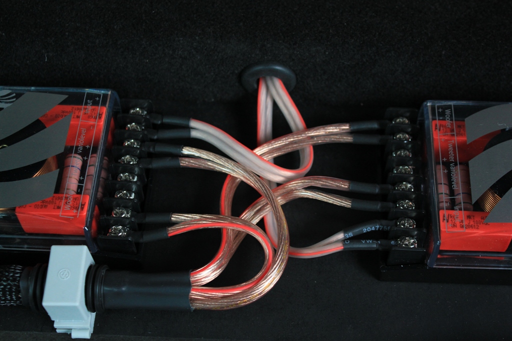

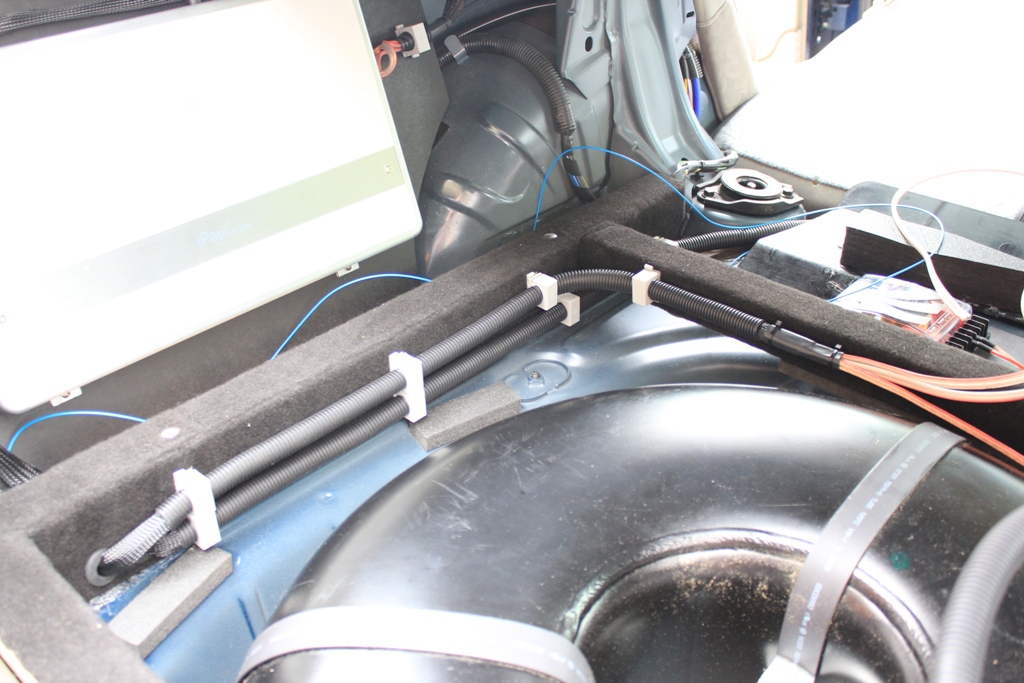

De kabel van de versterker naar de speakers

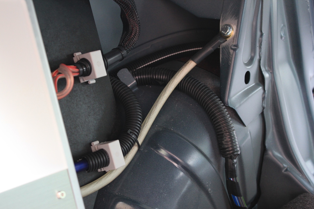

Plus kabel aangesloten
Massa punt gemaakt

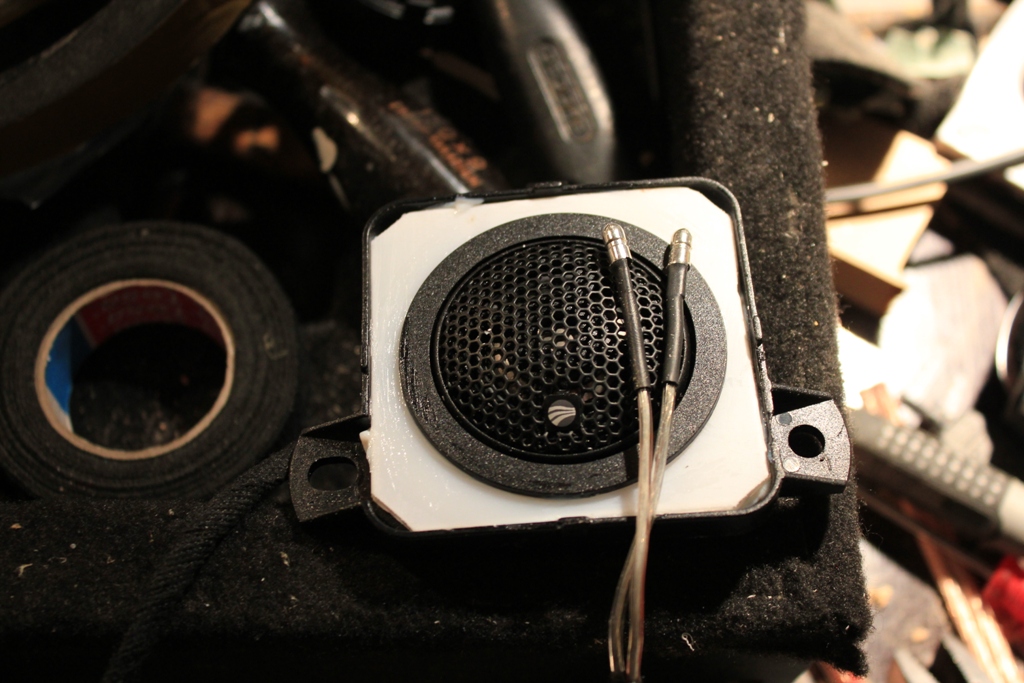

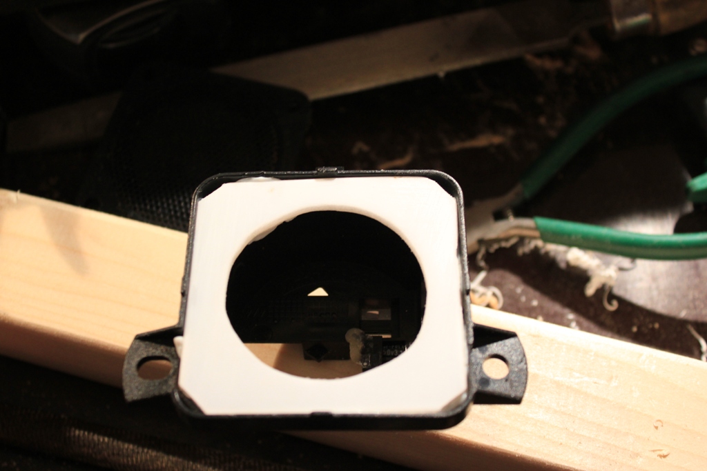

Toen moest ik de tweaters nog maken, in de originele plek. Dus gewoon de originele tweeter wat aanpassen

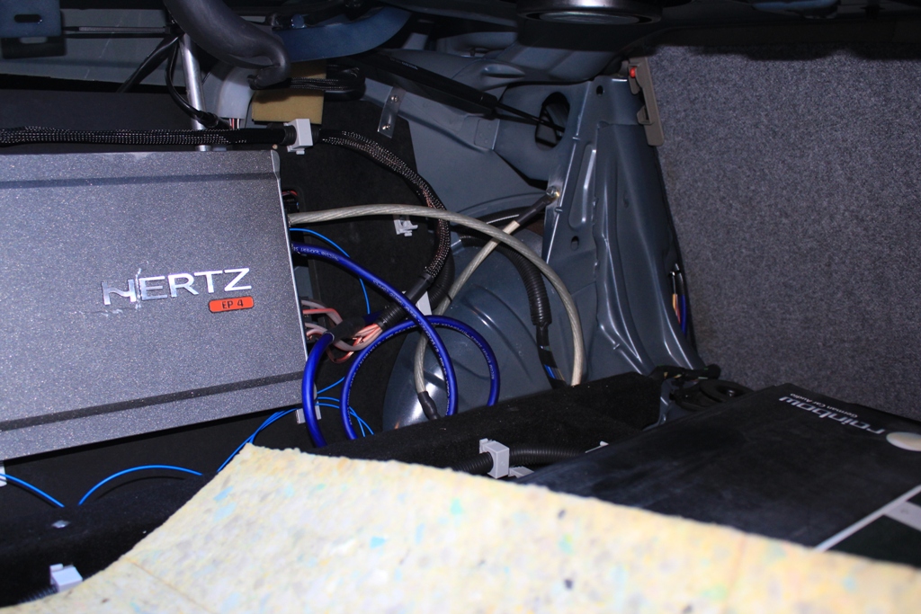

En toen kwam ik er dus achter dat de versterker niet goed was! Verdomme. Helemaal klaar mee natuurlijk omdat ik nu dan toch eindelijk muziek wilde kunnen luisteren. Na een belletje met de leverancier was ik er achter dat het minimaal 2 weken zou gaan duren dat ik hem kwijt was, dus..... de oude versterker die ik nog had liggen er maar snel in-geragd!!
Deze versterker is te koop, dus als iemand interesse heeft, PB
Oh ja, wat mankeert er nou aan de nieuwe versterker? Beide linker signalen (voor en achter) werken niet. Beetje vaag, maar goed het is natuurlijk garantie werk.
Ik zeg niet voor niets ge-ragd
En mn oude sub er ook maar even bij
Het klinkt allemaal lekker, en ik kan de speakers nu tenminste inspelen, maar ik kan pas echt wat zeggen over een paar weken als ik de juiste versterker er weer bij heb.

Verdikkie wat maak jij mooie bekabeling, leg je alles superstrak in de auto en werk je het allemaal keurig weg!
Petje af!

Oef, wat ligt dat allemaal netjes erin zeg  :eusa_clap: En wat ben ik dan een kaaierd als ik het in me eigen auto bekijk..... :(
Lekkerr bezig hoor, eindelijk eens iemand die ook iets netjes opbouwt   :)
Maar waarom heb je je filters niet onder je dashboard geplaatst? Dat scheelt de helft van de kabel  ???

De filters heb ik niet onder het dashboard gebouwd omdat er naar mijn zin niet genoeg ruimte voor was. Ik wilde ze eerst op de plek van de airbag maken, maar daar pasten ze niet.
En op deze manier kan ik er ook beter bij mocht ik de tweeters nog af willen stellen, en dat wil ik. Ik vind ze erg "aanwezig" maar dat wordt al minder naar mate ze langer spelen moet ik zeggen.

Ik ben op de hoogte van het feit dat de originele speaker locaties allerminst ideaal zijn. Ik heb heel lang zitten twijfelen of ik de tweaters in de A-stijl zou gaan maken maar heb er uiteindelijk van af gezien. Ten eerste omdat ik de look in het interieur compleet standaard wilde houden en ten tweede omdat ik mezelf te goed ken. Als ik gaten maak in de A-stijlen moet dat afgewerkt worden met een stofje. Dat stofje zit dan om de A-stijlen maar niet om de rest van de stijlen en de hemel. Dat vind ik weer niet mooi, en voor ik het weet sta ik weer een hele hemel te bekleden met alcantara ofzo, en daar had ik nou net geen zin in. Misschien ga ik het in de toekomst nog veranderen, maar voorlopig hou ik het hierbij. Beetje zelfbescherming.
