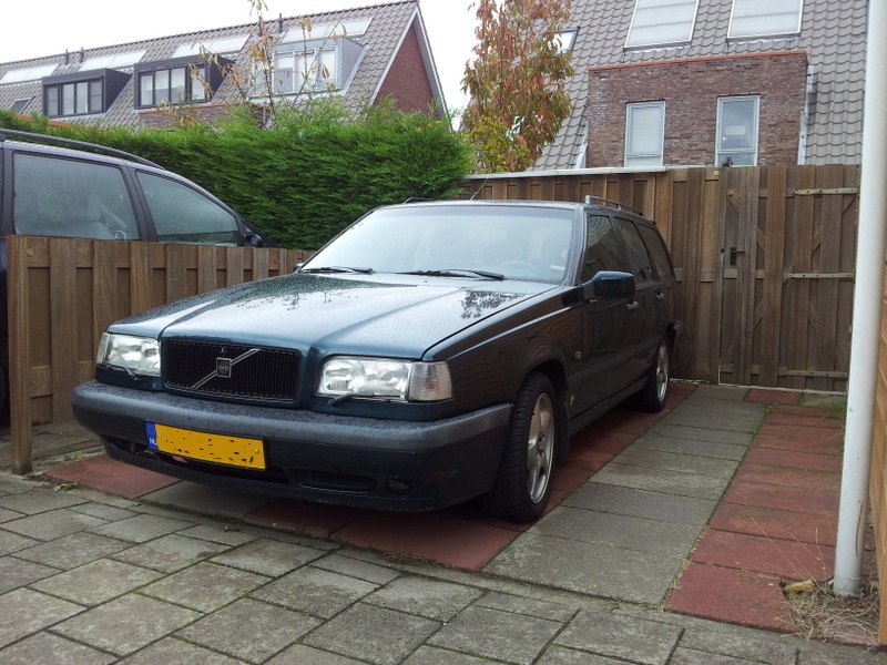

Hierbij het begin van nog een blogje van een garbagerun team: Snowwhite nr 303
Gisteren hebben we een auto aangeschaft voor € 500,=. Naar mijn mening een behoorlijk nette 850 T5 met slechts 311k op de teller. We gaan deze auto gebruiken voor de winter editie van de garbagerun in Januarie 2013. Net als de Elandrunners.

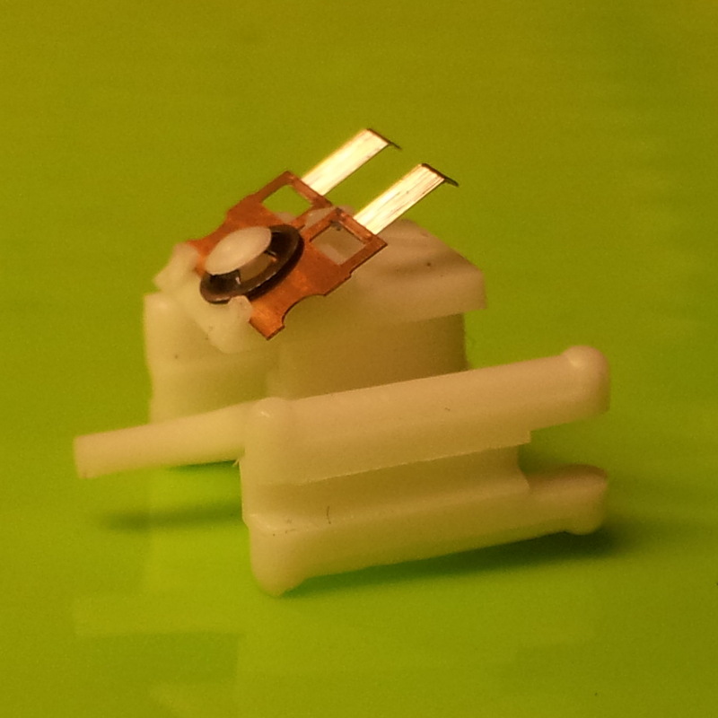

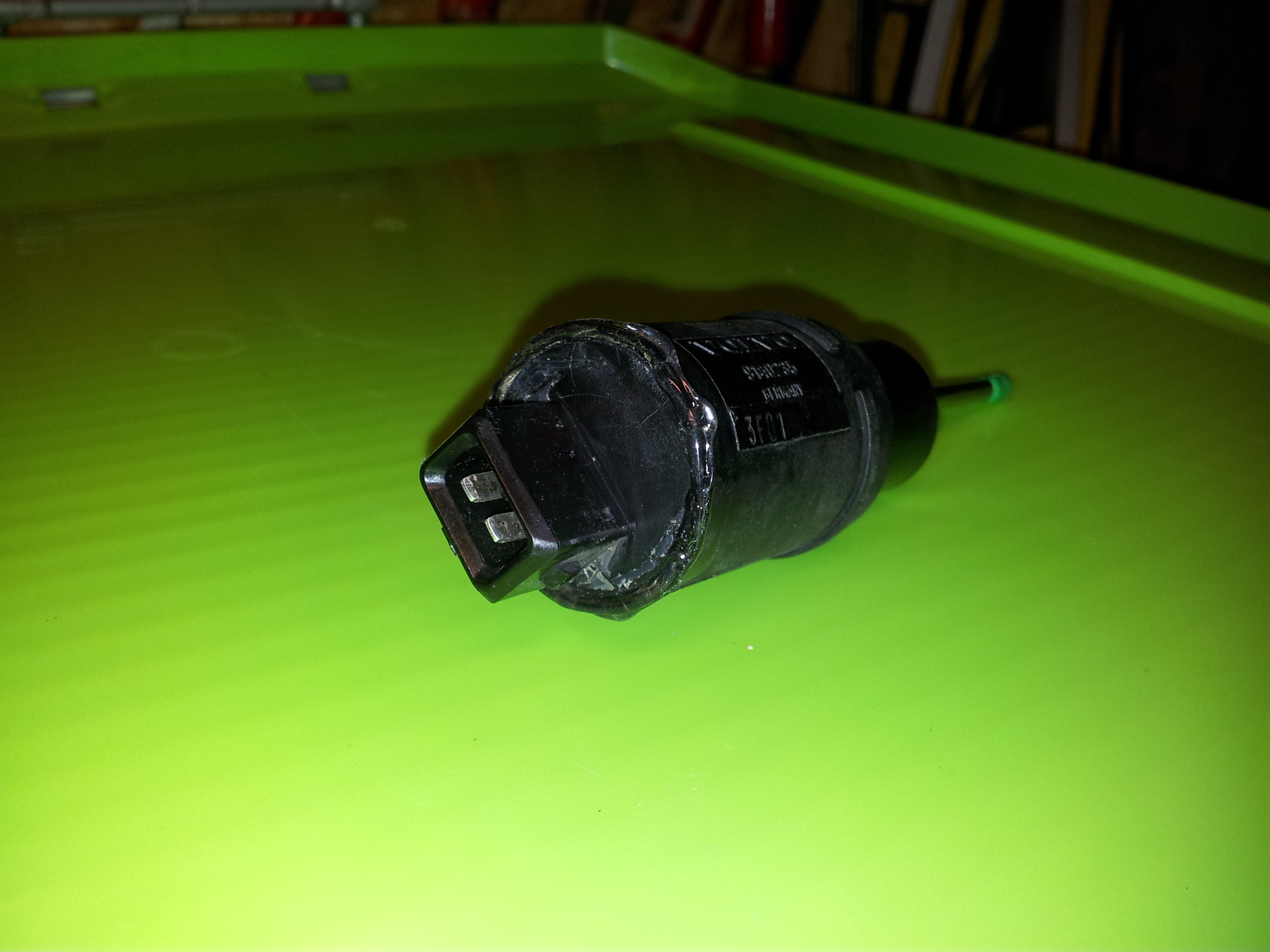

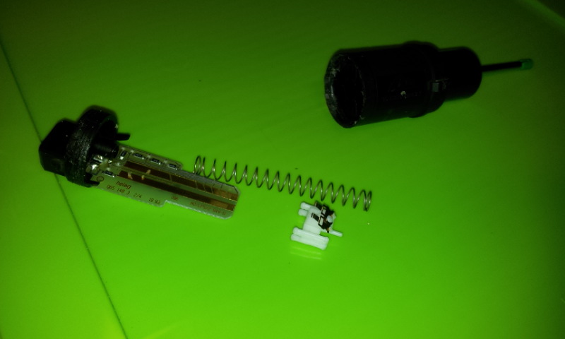

Vandaag de rempedaal sensor onderzocht op soldeer-behoefte. Ding er uit gepeuterd (let op dat de O-ring er niet afvalt) en voorzichtig opengemaakt. Wat blijkt: Geen losse onderdelen, alles zit nog netjes vast:
Wel de sleepbaan goed schoongemaakt / ontvet en de sleepcontacten iets verbogen, zodat ie goed aandrukt:
Uiteindelijk weer dicht gemaakt met het lijmpistool. Ik heb eerst het 'dekseltje' er half ingedrukt zodat ie nog ca 2 mm uitstak. Daar een rupsje met het lijmpistool op gelegd en vervolgens het dekseltje aangedrukt. zo weet ik zeker dat er geen lijmresten in de sensor terecht zijn gekomen.

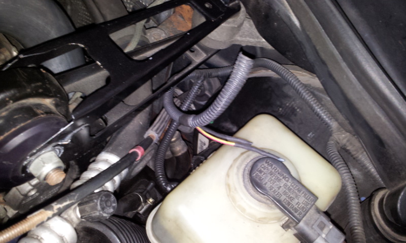

Bij het monteren vond ik wel een losse draad die ook naar (in de buurt van) de rempedaalsensor zit. Hier is ooit aan aan gesoldeerd en weer los geknipt. Heeft iemand een idee wat hier aan vast hoort ??? De kleuren van de 2 losse draden zijn geel_met_rode bies en zwart.
