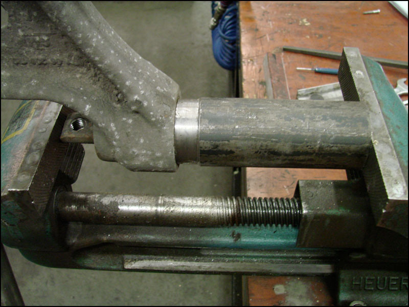

Eerst de bus in de arm zetten en dan de pen in de bus drukken in de bankschroef. Beetje vet er bij, fluitje van een cent. Kind kan de was doen. Eitje.  ;)
Citaat van: Johann op 14-08-2012 22:58:19
Zal wel aan mijn wagen liggen dan. Net zoals de Ford koppeling die ook zonder problemen zou moeten passen  :eusa_doh:
Kleine uitleg,
bestaande bus er uit drukken,
Nieuwe bus er in en klaar,
;D ;D

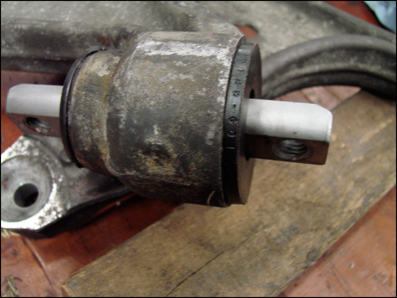

Ik ga voor 850 vier bussen draaien van teflon. Vandaar de vraag waar de arm bij die pu bussen om draait.
Citaat van: Jack v op 14-08-2012 22:54:56
Dan heb ik hiee gelijk ook een vraag over. De pu bussen voor de 850 draagarmen. Waar draait de arm dan op? Draait ie dan om de  stalen bus die erin zit of zit alles gewoon vast in elkaar?
Zo zit het bij mij er in Jack.
Heb het gewoon strak aan gedraaid in de steunen.

Metalen bus in de PU bus

zelfde verhaal Johan. mijn vraag is alleen waar de arm dan om draait. De stalen bus komt klem te zitten sua zou de pu bus om de stalen bus moeten draaien of zie ik dat fout?
Dat  van Hans komt wel goed das geen probleem.

Kan toch ook niet anders dan Jack.

Het zit dus zo opgesloten bij de 850 met pu-bussen.
Dus nu denk ik dat de draagarm over de pu-bus heen scharniert ( aan de buitenkant ) en dat dat het scharnierpunt is.
