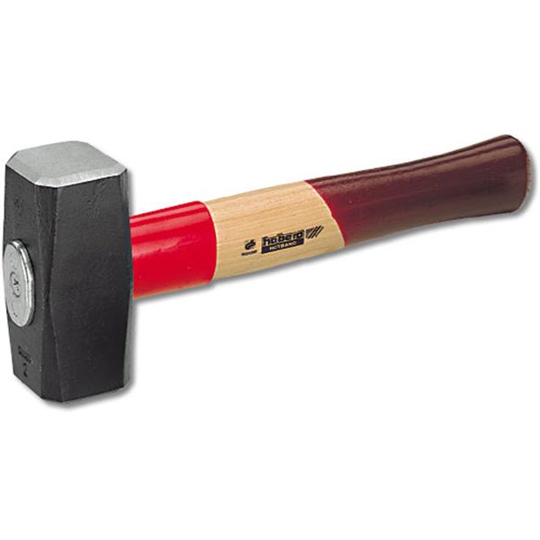

Je hebt ze er niet met gereedschap in gekregen, maar ze er maar gewoon met de vuist ingebeukt? ;D Je zou niet verwachten dat dát dan nog zou willen ;D

Citaat van: Boemeltje op 14-08-2012 22:52:47
Die dus  :P
