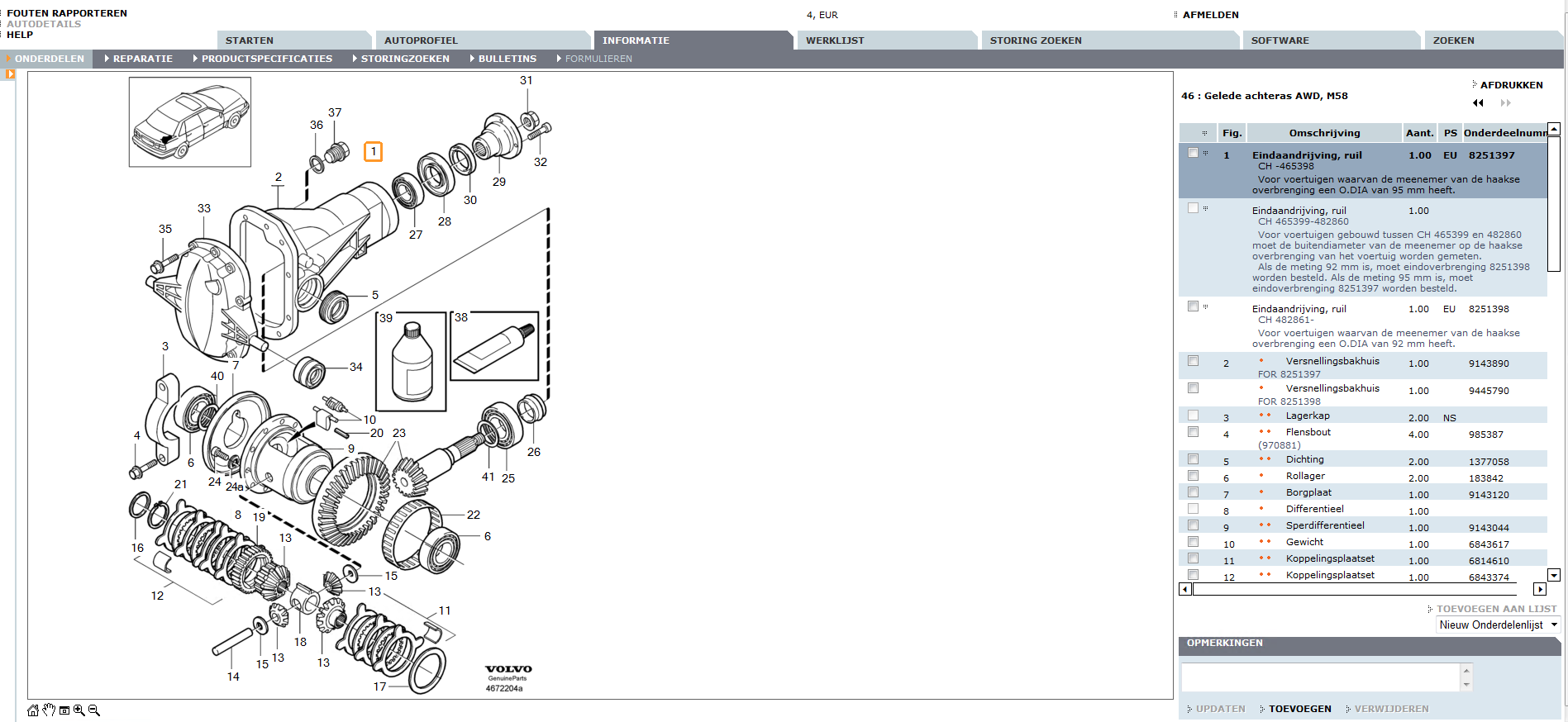

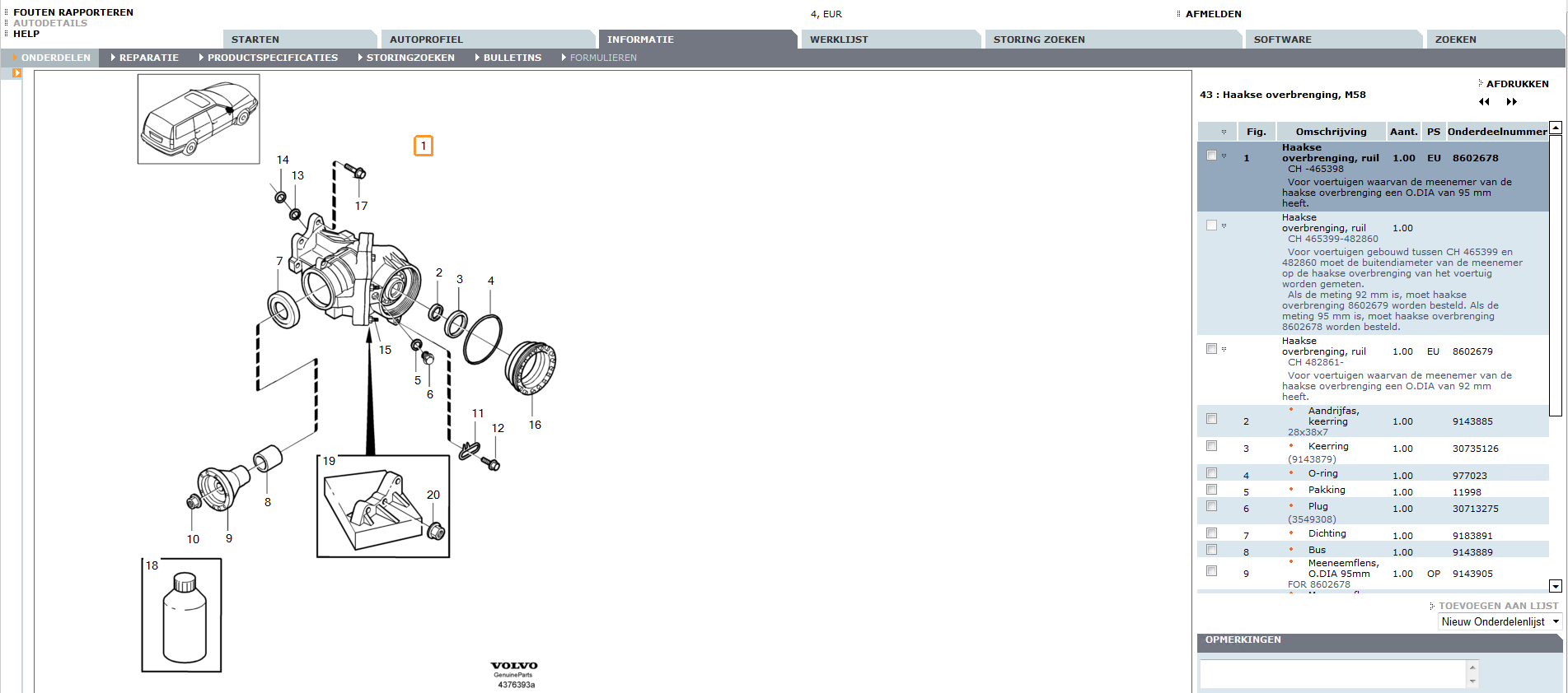

#85
Heb je hier wat aan?
S80 V8 2006, EX-VCNL Directie auto.
V70R Handbak 2004
V60 CC 2020
RoelNL
Op basis van het plaatje heb ik de onderste.
bovenste is ook achter diff en het gaat om de HO
