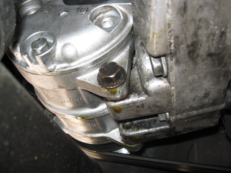

Een maandje geleden zag ik opeens wat vettigheid onder aan mijn bodemplaat. Was eerst bang voor krukaskeerring, maar die had ik 64000km geleden vervangen en deze is gelukkig nog keurig dicht. Vervolgens dacht ik aan de radiator omdat ik af en toe wat koelvloeistof moest bijvullen, maar dat bleek het ook niet te zijn... (Kachelradiator inmiddels ook vervangen, maar dat is een ander verhaal.)
Nadat ik de bodemplaat verwijderd had trof ik dit aan:
In eerste instantie balen als een stekker omdat deze originele door Volvo geleverde pomp nog geen jaar oud is en ik niet echt heel veel trek had om weer vanalles uit te bouwen om de pomp te vervangen.

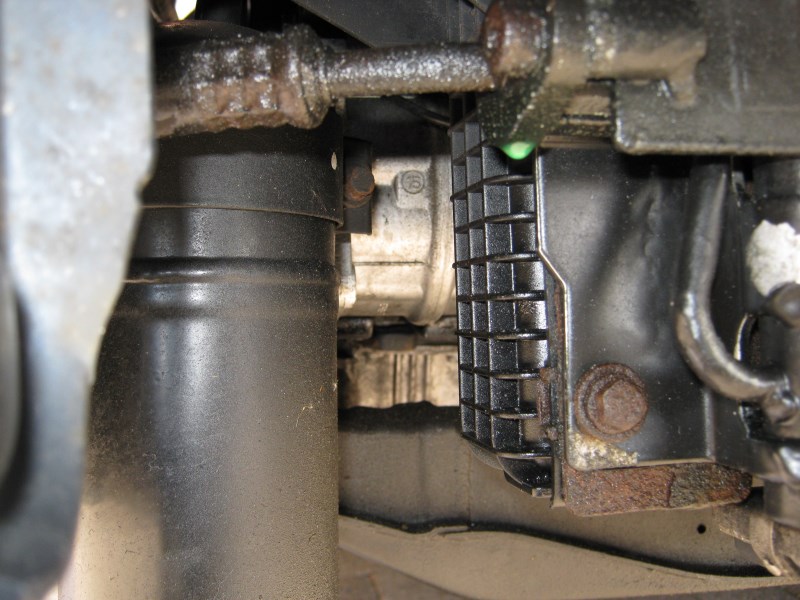

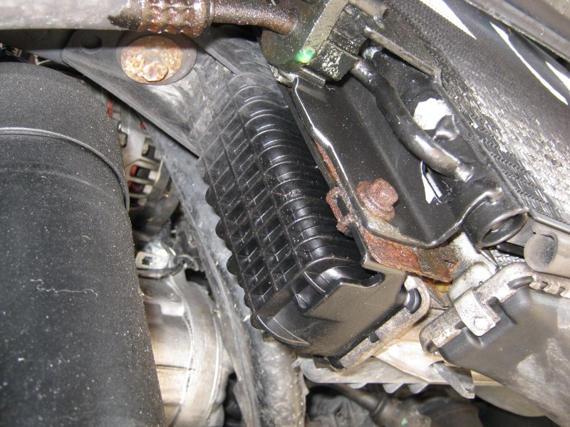

Omdat het me niet helemaal lekker zat en er ook een lekkage leek te zitten aan de voorzijde van het subframe, onder radiator/intercooler/condensor, toch ook de plastic windgeleider verwijderd. Toen zag ik dit:
Wist ik zeker dat het iets met de AC van doen had en niet radiator/stuurbekrachtiging o.i.d..

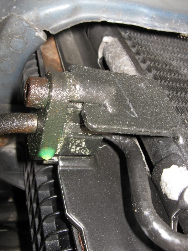

Omdat ik het nogal vreemd vond dat zowel de aansluiting op de condensor/condensor zelf zou lekken en ook de pomp nog iets verder gekeken. Kapje verwijderd waar het sleepoog achter schuilt en toen zag ik dit (gefotografeerd vanuit de rijwind):
Heb nu sterk het idee dat het lek bij de condensor i.c.m. rijwind de PAG-olie verklaart die aan mijn aircopomp zit....
Uiteraard moet de zeer duidelijke lekkage bij de condensor opgelost worden. Nu is mijn vraag aan medeforumleden/specialisten voor dit geval:

Die groene druppel is gewoon je O-ring tussen de leiding en condensor lek (zo te zien).  Ik twijfel of de olie bij de compressor wel PAG olie is en geen motorolie...  Zeker weten dat daar niets lekt ?

Inmiddels heb ik de condensor vervangen. Het was inderdaad hoogstwaarschijnlijk de o-ring. Rond de o-ring was door ouderdom / pekel roest ontstaan. Daardoor waarschijnlijk ook de lekkage. Heb de A/C leiding bij de aansluiting netjes schoon gemaakt en de condensor vervangen. (Zag er niet echt jofel meer uit en leek meer op een vliegen en steentjes kerkhof.)
De reparatie is inmiddels 4 weken geleden en de A/C inmiddels voldoende gebruikt om na controle te concluderen dat het nu helemaal droog is. Het was dus allemaal PAG olie bij mij. Het viel mij ook op dat er in de windgeleider (dat ding onder/achter je bumper welke met twee boutjes vast zit links en rechts) onder de accumulator ook een vettige vlek zat. Was ook PAG olie.
