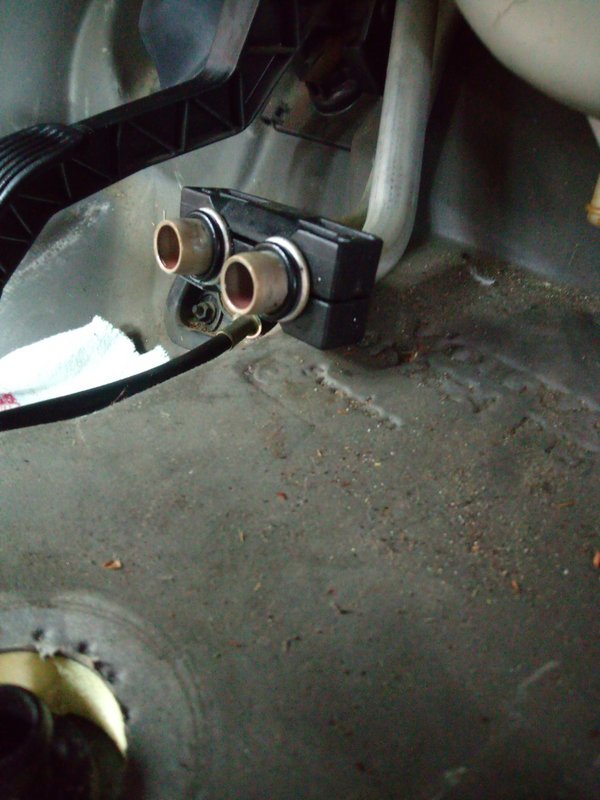

Ik was ook aan de beurt dit weekend net voor de vorst periode de kachel heater core  radiateur warmtewisselaar vervangen: ter info wat foto´s.

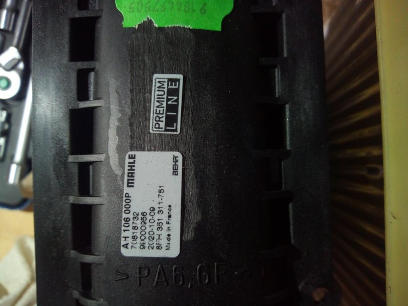

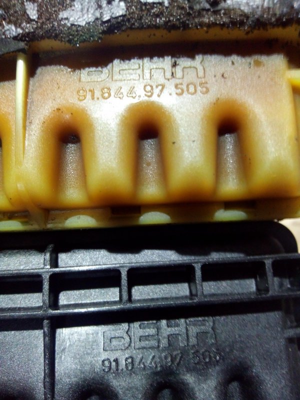

typeplaatje.

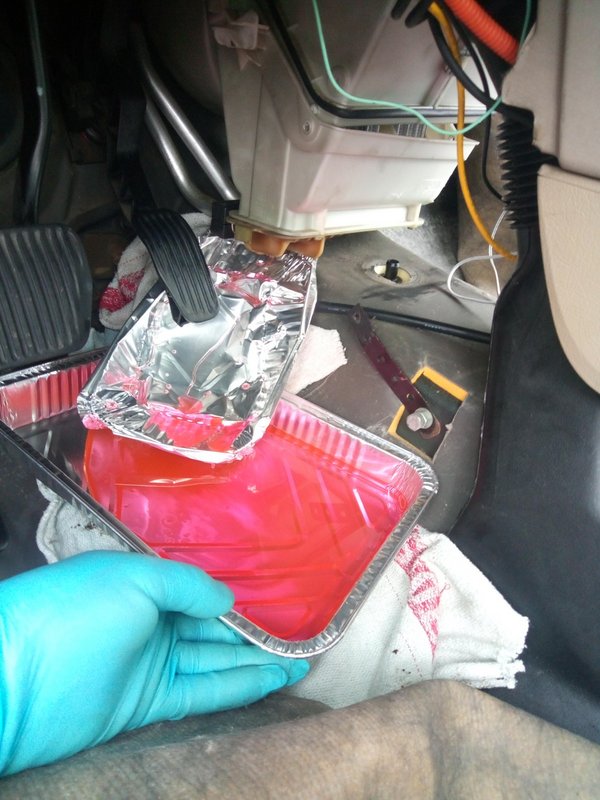

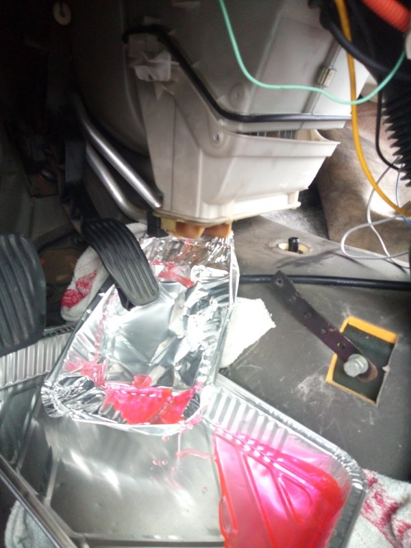

Bakje eronder...en
en de hartverzakking, als t vacuum breekt en de complete inhoud van de heater eruit komt. toch n litertje of zo.

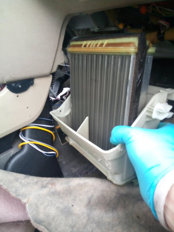

oude eruit.

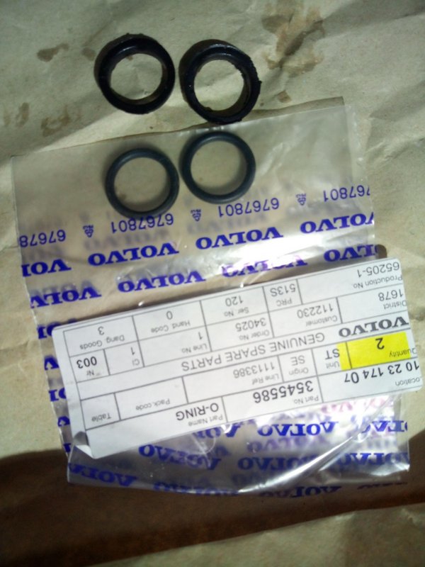

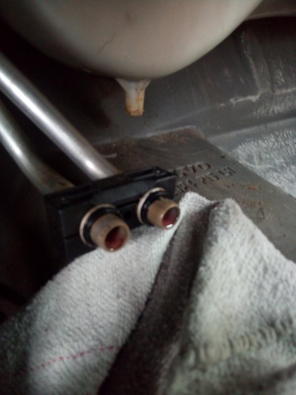

Deze o-ringen zijn echt op.
Met de nieuwe o-ringen.
zo goed als identieke heater core.  overeenkomstige nummers, mooi.
