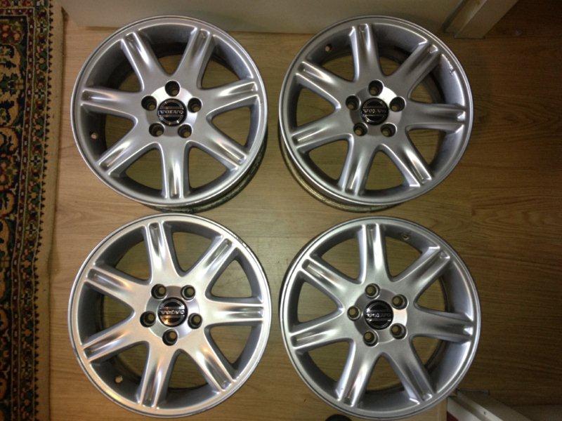

Ander foto-link-voorbeeld (werkt dus momenteel ook vaak niet), ik had recentelijk wat Mimas velgen te koop staan, die zijn wel binnen 1,5 dag verkocht:
VELGEN ZIJN VERKOCHT DUS
