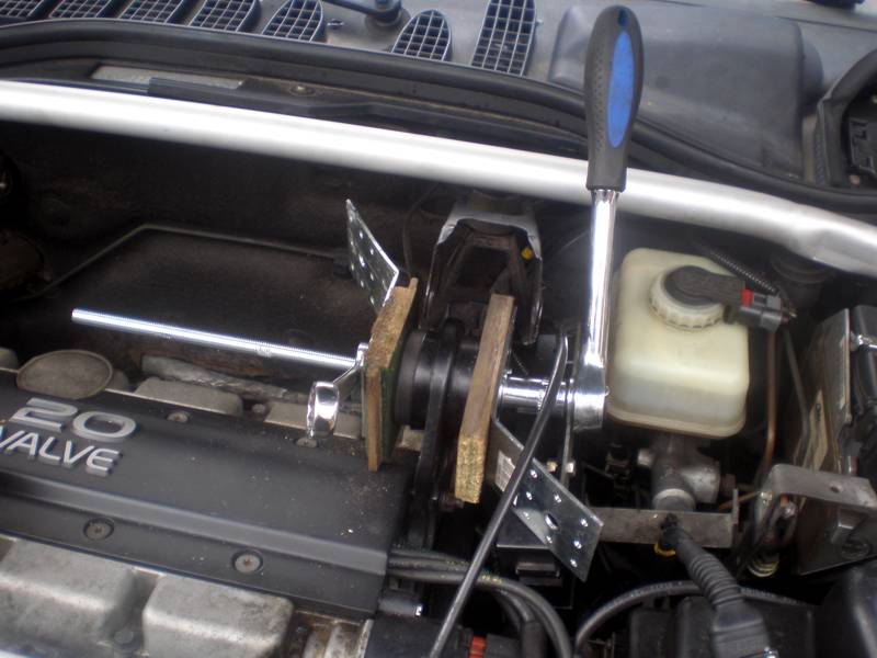

gewoon de steun demonteren (is niet moeilijk) en bij een garage onder de hydraulische pers doen , dan is het binnen een uur gepiept
ps een persrubber hoort een stukje groter te zijn dan het gat waar het inkomt.
Het is essentieƫel het originele rubber er recht op te zetten voor het persen.
Niet gewoon recht, maar echt recht. Je kan de kanten eventueel een klein beetje afschuinen voor het eerste stukje.
Gebruik wat kopervet.
De aanhouder wint. Een Powerflex gaat makkelijker, maar met een stijvere bovenste steun belast je de andere steunen weer zwaarder.
Ik zou het op origineel houden.
Het gaat vaak niet om de hoeveelheid kracht, maar de richting van de kracht.
Succes en veel geduld!
Het is soms een vloekklusje.

Ik heb het op exact dezelfde manier gedaan maar hij wilde er echt niet in. Heb de beschrijving hier van het forum gehaald, MDF gebruikt en beide stukken hout hadden dezelfde maat en het gat op dezelfde plek. Aan beide kanten gemeten en nadat er ongeveer 3 mm af was ging hij met enige moeite erin. Ik bestel wel een softe bij IPD  :D

roger , ga nou even naar je garage in drachten, haal die steun eraf , pers hem daar ter plekke erin , evt kan lammert dat voor je doen en klaar ben je.. Toch stuk beter dan klooien bij jezelf. Een IPD steun ga je op terug komen die zijn te stug..

Nope, hij gaat eraf. Van de 30 euro kan ik niet wakker liggen, het was wel leerzaam. Binnenkort maar eens met Hans in de weer gaan met naar alle waarschijnlijkheid deze :

Softe van IPD is helemaal niet stug idd, maar dat je hem er niet inkrijgt is toch wel verbazingwekkend.. Yits kan het niet makkelijker uitleggen.. kopervet.. zelfs de vaseline die op menig nachtkastje staat of een beetje WD40 helpt al een eind.
Ik zou het nog een keertje doen.
shRek is verkocht!
og flinke lik vet er aan en tussen de bankschroef druk je hem er zo in, appeltje eitje, kind kan de was doen en meer van dat soort termen ;D

Ik heb de beschrijving heel goed gelezen, spulletjes gehaald, wit smeervet gebruikt en dat ding heeft ook nog 8 uren in de vriezer gelegen en zelfs met mijn enorme geduld wou hij er gewoonweg niet in. Maakt me verder ook niet uit, de andere gaat erin.

Daar gaat het fout, als je plastic in de vriezer legt wordt het nog harder en stugger en werkt het minder mee.
je had beter de motorsteun goed warm kunnen maken zodat deze een beetje uitzet..
Tip van flip.. je hebt morgen en maandag nog voordat je een ipd kan bestellen. Ze worden toch niet voor dinsdag verzonden.
shRek is verkocht!
Terecht wat Jelle opmerkt, ik dacht het zelfde.
Ik bedoel niet het nachtkastjesverhaal, dat moet je zelf bepalen. ;)

En vooral .. Telefoon laten overgaan totdat je tuut,tuut,tuut hoort . denk eraan ..  :eusa_angel:
