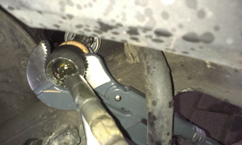

Goede grote pijpentang / moordenaar, en bij de turbo's en sommige diesels heb je sleutel 34 nodig om de binnenste kogel los te maken, verder gewoon standaard gereedschap.

Als de binnenste kogel vast zit met SW34 de sleutel erop zetten, is de binnenste kogel rond heb je dus die grote moordenaar nodig (en dan niet zo'n standaard prutsding) maar zo iets:

De buitenste kogel kan je van de stuurstok afdraaien als je de borgmoer los haalt en de kogel uit de fusee hebt. Als je toch 100% zeker weten gaat vervangen kan je redelijk bot de borgmoer en de buitenste kogel heetstoken. Bij de binnenste ga je dat niet willen doen omdat je je stuurhuis niet heet wilt stoken. Haal eerst de borgmoer los en probeer de schroefdraad van de kogel goed gangbaar te maken voordat je de kogel uit de fusee haalt. Als de buitenste kogel vast zit, kan je eventueel de moordenaar op de stuurstok zetten als een gewone sleutel over de stuurstok heen glijdt. Ik doe dat zelf alleen als heetstoken+wd40 niet genoeg is.
Meet/tel voor je bezig gaat het aantal windingen schroefdraad van de buitenste kogel op. Je kan dan bij terugplaatsen in ieder geval in de buurt van je uitlijning komen. Tenzij je zelf uitlijnspullen hebt, ga je naar de uitlijnboer moeten rijden en dat doe je toch liever met een auto die nog een klein beetje stuurt en remt.
Voor de binnenste kogel is de grote sleutel/moordenaar om de buitenmantel van de kogel van het stuurhuis te draaien. Het stuurhuis zit vast aan je auto en de kogel zit in die buitenmantel. Let op je stuurhoezen en overweeg ze gelijk te vervangen als je de boel toch los hebt.

Binnenste kogel kan je bij het losdraaien niet echt goed tegenhouden.
Ik moest laatst ook behoorlijk kracht zetten met sleutel 34 voordat hij los wilde.
Je hebt allleen een rond stuk stuurstang over zonder grip over.
Maar blijkbaar gaat dat goed.
Een stevige moordenaar help enorm.
En m dan de goede kant op laten aangrijpen ook. De foto van Razorx toont de enige juiste greep voor losdraaien.
Een moordenaar maakt dan gebruik van het zelfbekrachtigende effect. Ofwel: Hij bijt zich vast zonder dat je zelf vreselijk hard moet knijpen.

ja dat principe is me bekend (geldt ook voor een gewone waterpomptang) en voor tegenhouden moet ie de andere kant op, ik vroeg me alleen af of je de stang van het stuurhuis niet beschadigt met de tanden van de bek van de tang (of dat het vlak achter de kogel geen kwaad kan?)
00' Moondust metallic V70 classic, 140 pk, nieuwe Vogels VSI installatie bij 242K, verkocht bij 359K.
Als je goed te werk gaat niet. Dus puur draaien en geen zijdelingse krachten.
Je kunt nog messing plaatjes tussen de bekken leggen om beschadiging te voorkomen.
