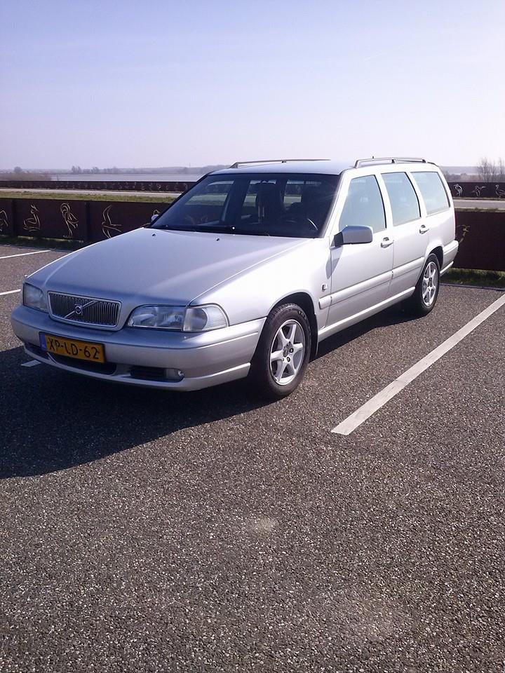

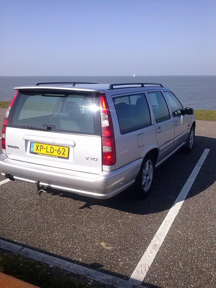

Beste Forumleden.
Na een aantal Saabs gereden te hebben nu mijn eerste echte Volvo een V70 classic.
Heb wel een vroeger een aantal 440 en V40 gehad maar de V70 is toch meer een ''Echte Volvo''
ik heb mij tot dit forum gericht om meer te weten te komen over mijn volvo.
Ook ben ik opzoek naar een adresje van iemand die kan voorzien in onderhoud en reparatie.
Ik woon zelf in lelystad dus een beetje in die richting zou fijn zijn.
Ik heb de Volvo scherp kunnen kopen van een duidelijke liefhebber.
Zijn auto moets weg omdat zijn vrouw een kleine zuinige wagen wilde en daar was de kous mee af.
Hoewel de auto 410.000km ervaring heeft is deze echt nog in mooie staat.
geen schade bijna geen steenslag interieur nog mooi kortom echt opgepast.
Het onderhoud is volledig ingevuld van 0km tot nu.
echter er zijn een paar kleine zaken die mij enige zorgen baren.
De Volvo moet in april voor de apk de punten zullen eerst gemaakt moeten worden.
als iemand hier wat meer vanaf weet hoor ik het graag (ook de kosten :eusa_pray:)
*Handrem doet helemaal niks ( ik hoor wel dat de kabel beweegt en er geluid uit de trommels komt maar) ik vermoed dat er in de trommel iets los zit.
*een van de schijven voor is denk ik krom auto trilt wat bij het remmen (remt verder prima)
*Soms gaat het abs lampje branden bij het starten en blijft dan ook branden, opnieuw starten vaak uit en gaat dan ook niet aan....
*cruise control werkt niet.. ik heb via het volvo forum (wat ik wat te massaal vind) gehoord dat dit in verbinding staat met de abs..
verder geen vuiltje aan de lucht. mooi droog blok alle vloeistoffen goed, geen olie verbruik,geen koelvloeistof verbruik. voelt echt aan als een auto van 5 jaar jonger.
hierdoor durfde ik de gok aan met de kosten omdat ik toch wel denk dat deze v70 een van de mooiere exemplaren is en origineel met zoveel km op de klok.
alle info hulp is meer dan welkom
vriendelijke groet
kevin
hieronder wat foto,s hoop dat ze werken.....

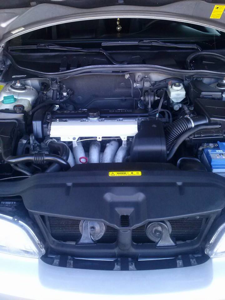

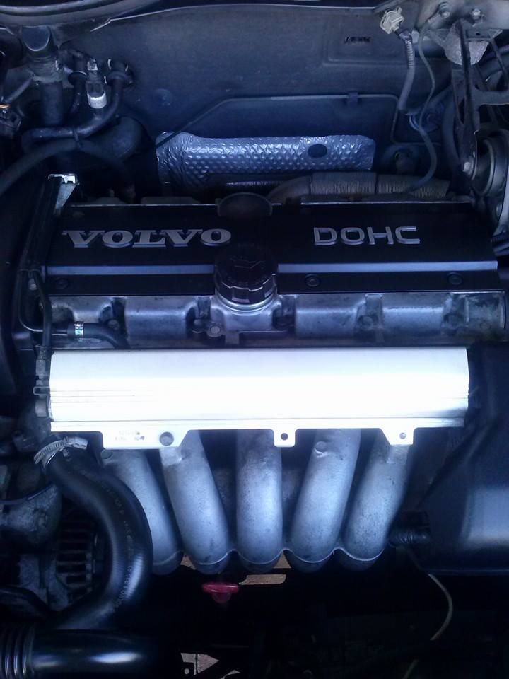

Welkom, mooie V70! Ook onder de kap erg strak! :D
dankje daar zitten dan ook wel wat uurtjes poets werk in
