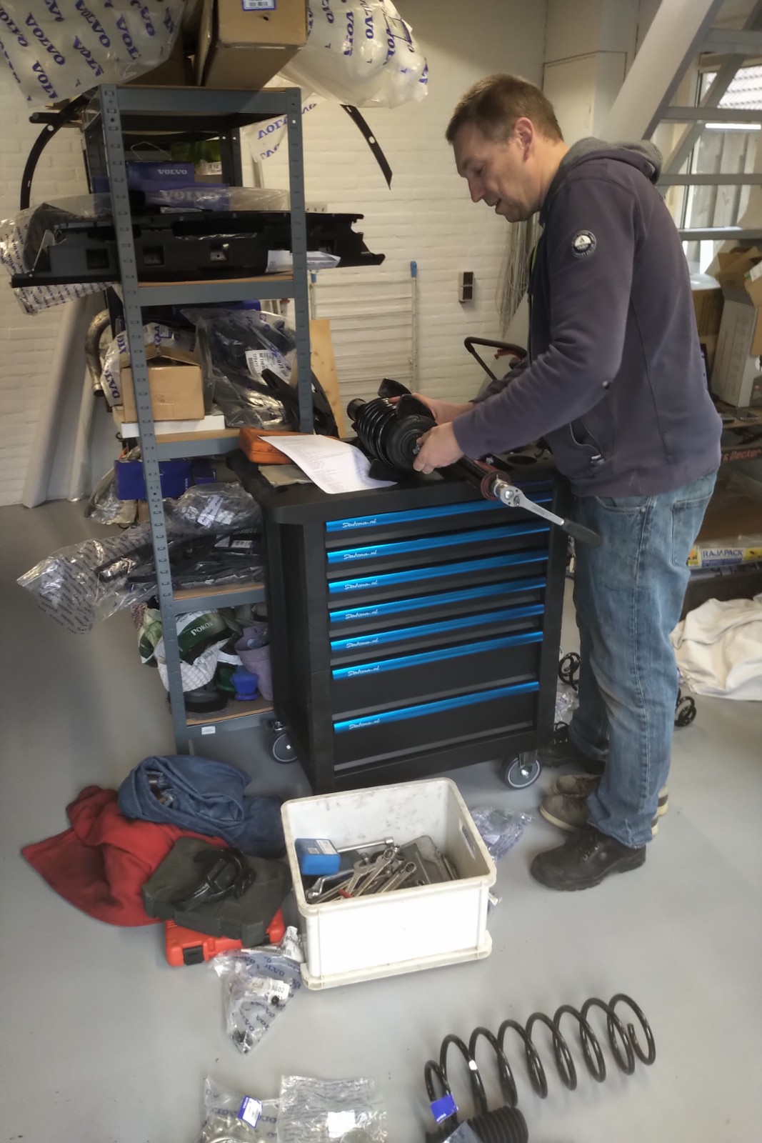

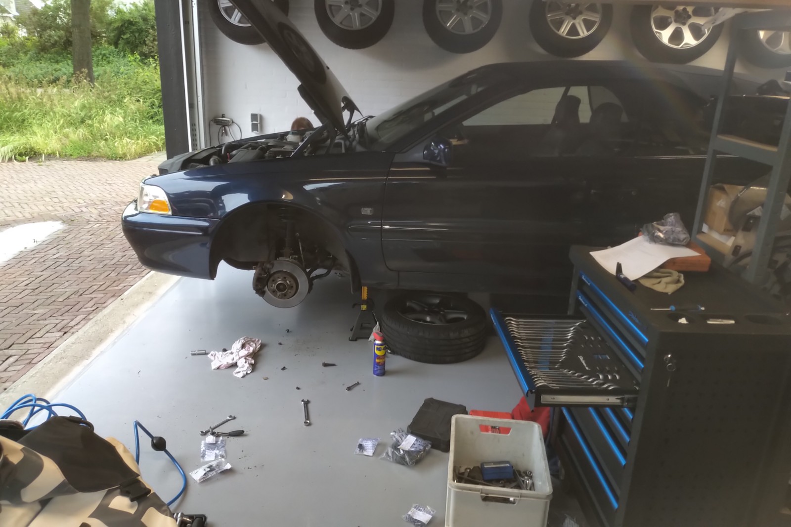

En ik kwam er dus achter omdat ik een verslagje van afgelopen zaterdag wilde posten: samen met Sbv hebben we de C70 weer eens flink onderhanden genomen. 4 nieuwe veerpoten (gewoon compleet, inclusief lagers, cups, bouten, bumpstops, alles), 2 nieuwe lambda sondes en een nieuwe distributiesteun. Het was dan ook al snel een gezellige bende in de garage ;D

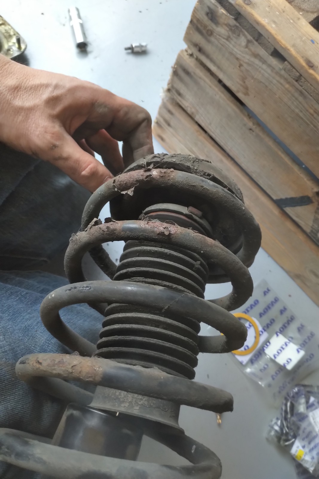

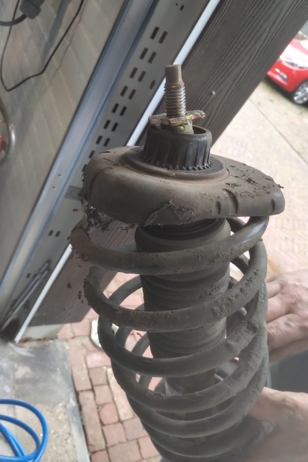

Was het nodig om de veerpoten te wisselen? Oordeel zelf... zo kwam het onder de auto vandaan:

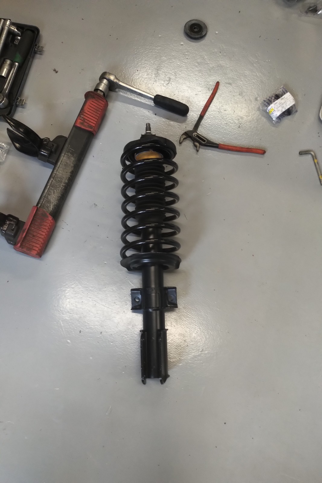

Dan ziet het nieuwe spul er toch een heel stuk beter uit:
Ik weet dat aftermarket een stuk goedkoper is maar ik had geen zin om moeilijk te doen met het risico dat het over 2-3 jaar nog eens uit elkaar mag dus gewoon lekker makkelijk alles origineel besteld.
Note to self: een werkbankje met bankschroef zou ook wel erg handig zijn :D

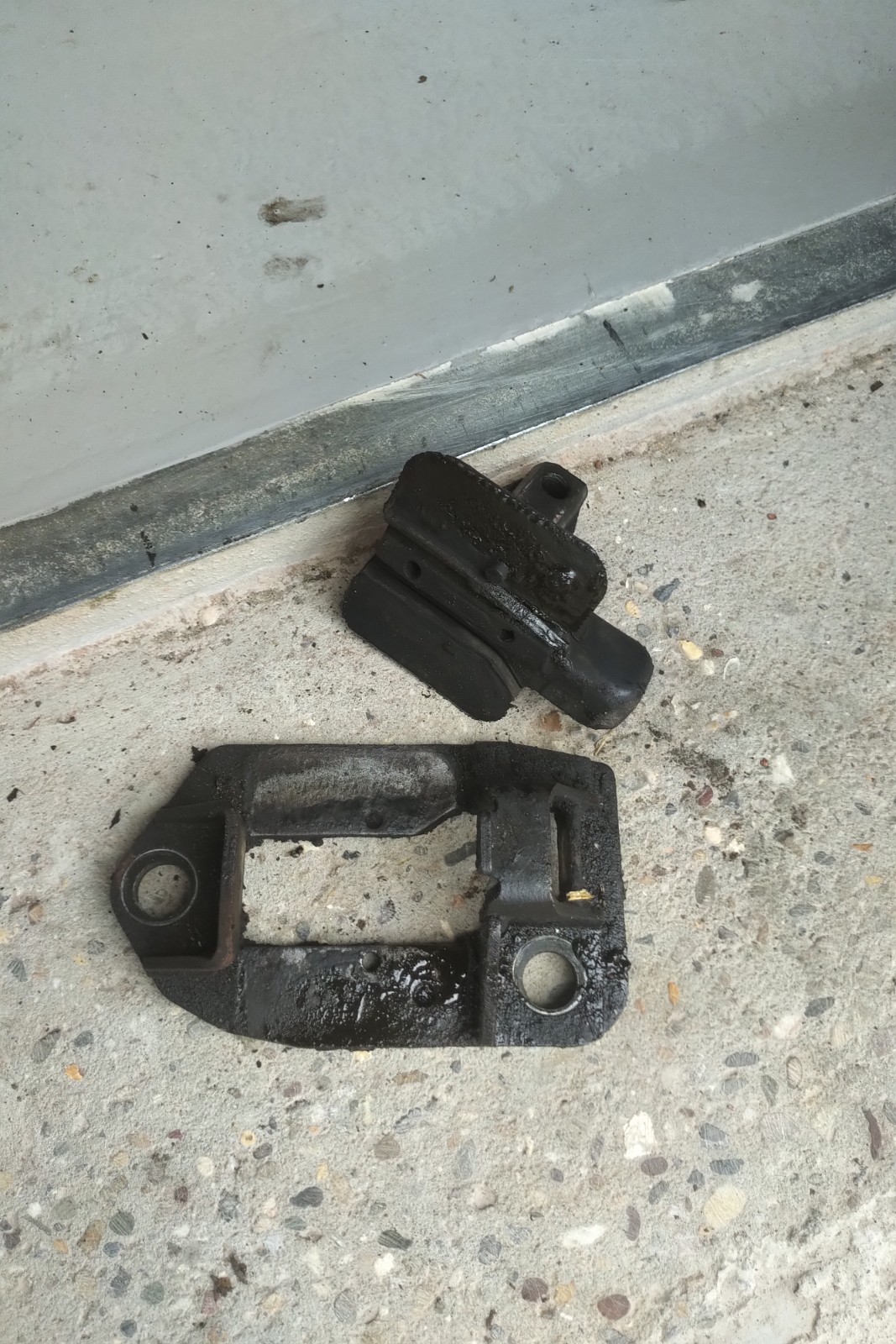

Nadat we de veerpoten aan de voorzijde hadden gewisseld, meteen ook de distributiesteun gedaan. Die kwam er in twee stukken uit:
Ook niet bepaald voor z'n tijd dus :eusa_think: Meteen goed kunnen kijken waar de lekkage aan de rechterkant van het blok vandaan komt. Het lijkt er op dat het uit "een" olieleiding komt die samen met de brandstofleiding op de steun achterop het blok vast zit. Wie het weet mag het zeggen... voor nu even zo gelaten maar er moet uiteraard wel iets aan gebeuren.

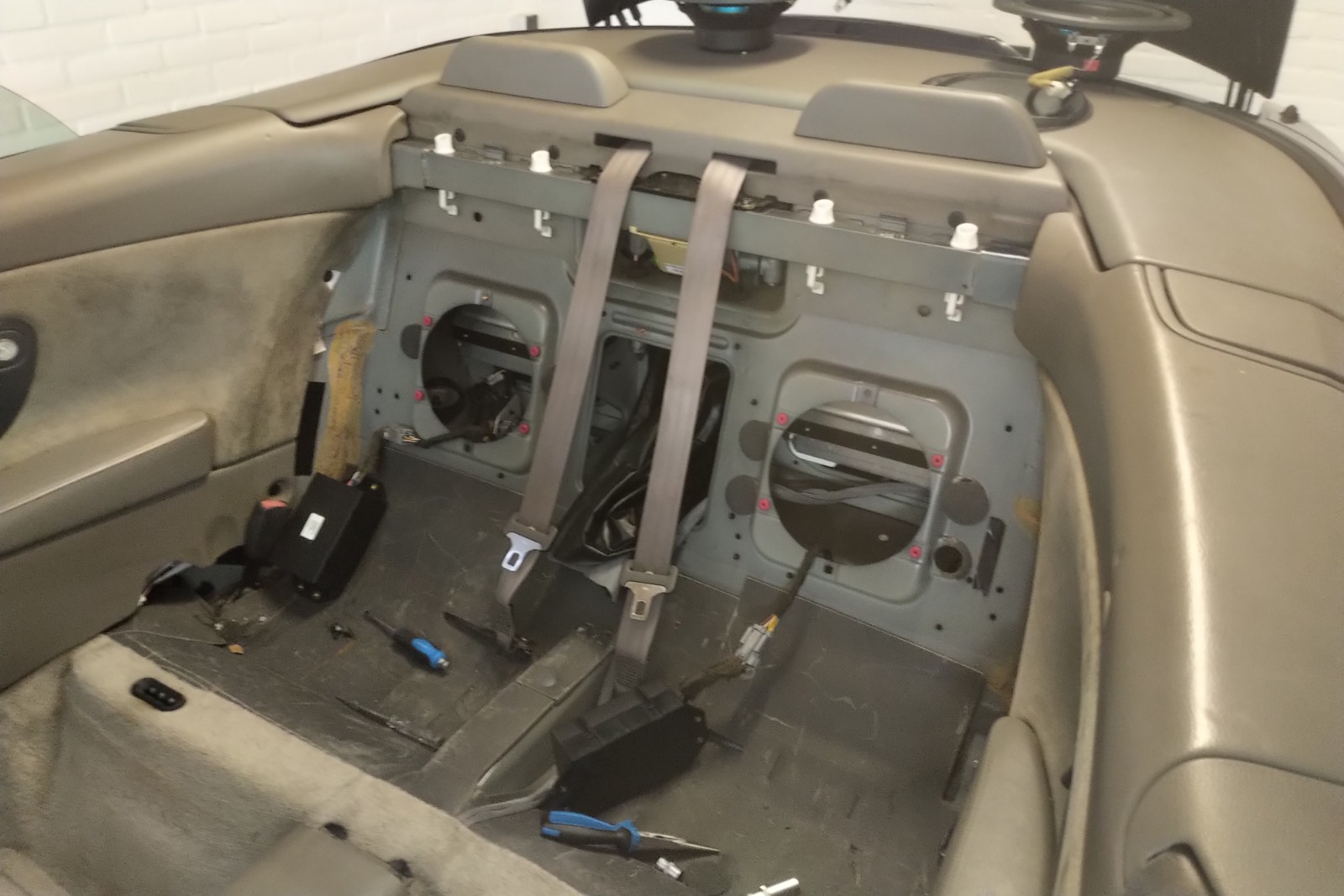

In Vida staat niet beschreven hoe je de achterdempers moet wisselen dus kan nooit moeilijk zijn. Toch :eusa_whistle:
Wat zoeken op joeptjoep leerde dat de achterbank er uit moet, de subwoofers eruit moeten, de versterkers (denken we?) eruit en dan kun je bij de bovenkant van de schokdempers en de lagercups. Die laatste waren beiden doormidden... waarschijnlijk wat Sicilië-schade :eusa_eh:
Jammer dat je door het gat van de subwoofer moet sleutelen: met sleuteltje 7 de bovenkant van de schokdemper vasthouden terwijl je met sleuteltje 15 de moer eronder los moet draaien. Hier dus ook nog maar wat DNA materiaal achter gelaten. Ringratels staan ineens heel hoog op mijn verlanglijstje ::)

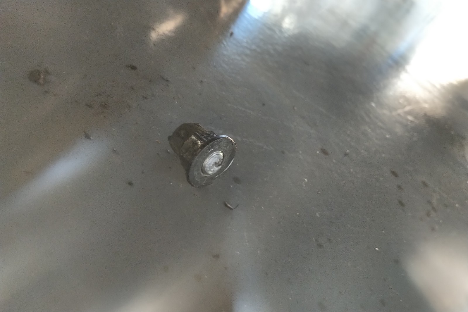

"Gelukkig" ging de onderzijde van de schokdempers beter ;D

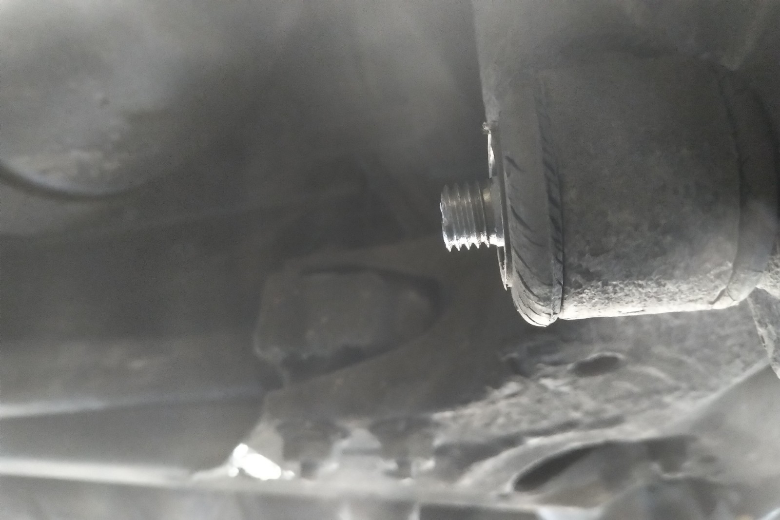

Dat is dus de moer die de onderkant van de rechter schokdemper achter op z'n plek houdt, samen met nog een stukje draad van de achteras :eusa_wall:
De ramp bleek mee te vallen want bij het monteren van de nieuwe schokdemper, bleek er gelukkig nog wat draad over:
Met het erop draaien van de nieuwe moer druk je de schokdemper nog wat verder de draad op dus uiteindelijk heb je nog een winding of 7-8 over terwijl er maar 5 in de moer zitten dus voorlopig laat ik het zo.

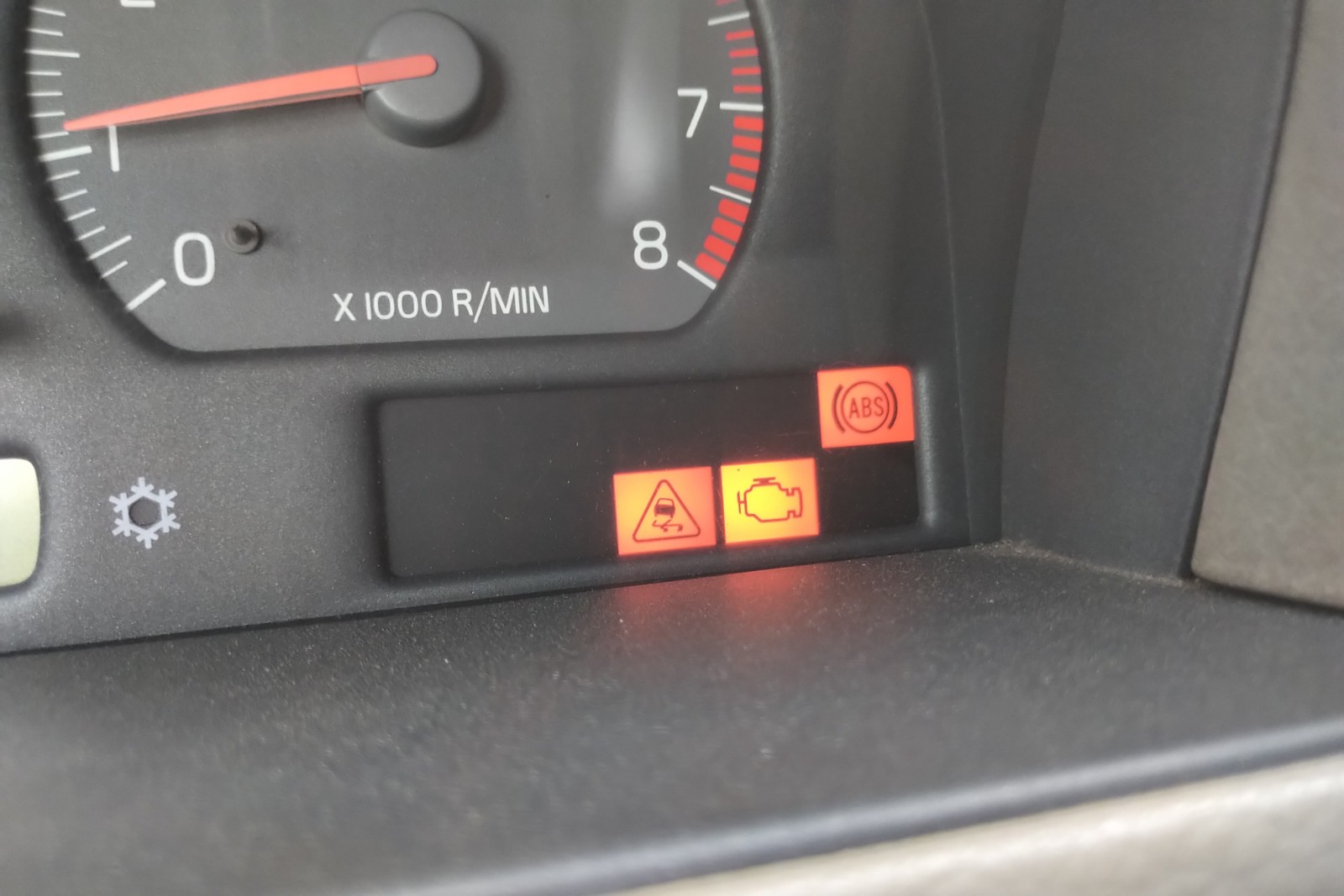

Daarna was het tijd voor een proefritje maar de C had er geen zin:
Nadat er door vriendinlief nog eens gedreigd werd dat een BMW Z4 echt zo gek nog niet zou zijn, het ding laten staan en aan het bier gegaan ;D

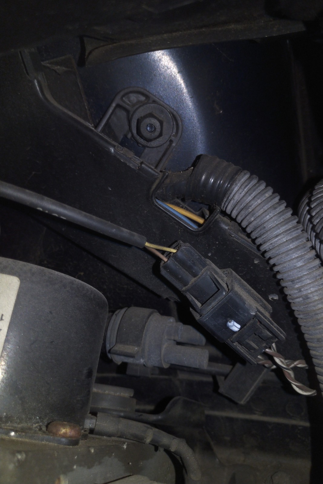

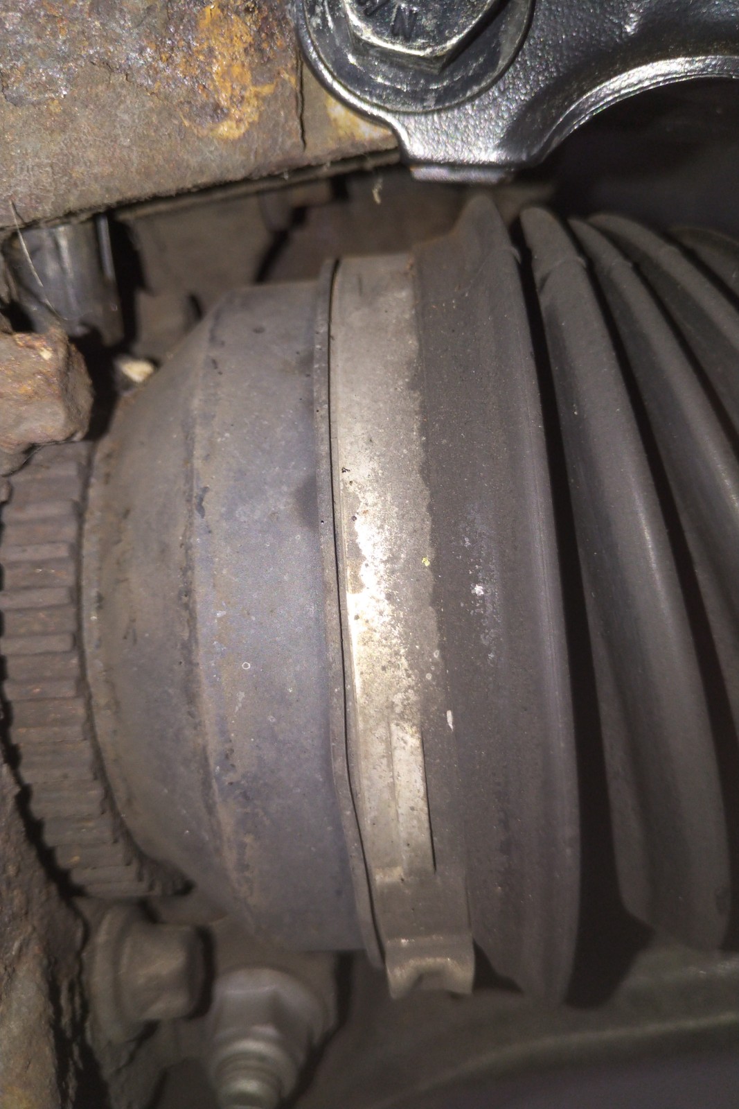

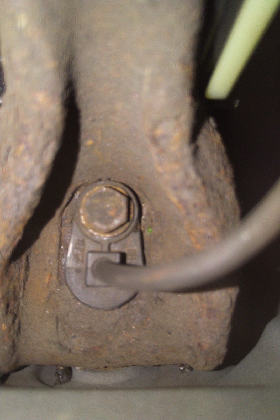

De volgende morgen uitgelezen: ABS sensor linksvoor. Sensor weer los gehaald, alles schoongekrabt (wat een roest :eusa_sick:) en terug gemonteerd.
Zat uiteindelijk netjes recht boven de ABS-ring:
En voor de zekerheid de stekkerverbinding ook nog even schoongemaakt:
Geen idee wat uiteindelijk de oorzaak was maar na het resetten van de foutcode kwam ie niet meer terug. Toen eindelijk een "echte" proefrit gemaakt en man wat een verschil :o Sinds ik de C70 heb, is ie niet eerder zo comfortabel geweest :D Zo raar dat er zelfs iets van vering en demping zit ;D
Jeetje, dat ging bij de Saab dan toch een heel stuk eenvoudiger  ;D
Graag gedaan Ronald, was een leuke klus. Wat me erg tegen viel was de achterzijde. Ik was een S70/V70 gewend en daar wissel je de dempers zo. In zo een dakloosgeval is het ietsjes meer werk maar het is gelukt.

Leuk werk hè, die achterste schokbrekers vervangen  ;D
Ik heb twee jaar geleden ook zo leuk door die gaten mogen pielen. Ben wel blij dat ik het toen gedaan heb. Scheelde een stuk.
