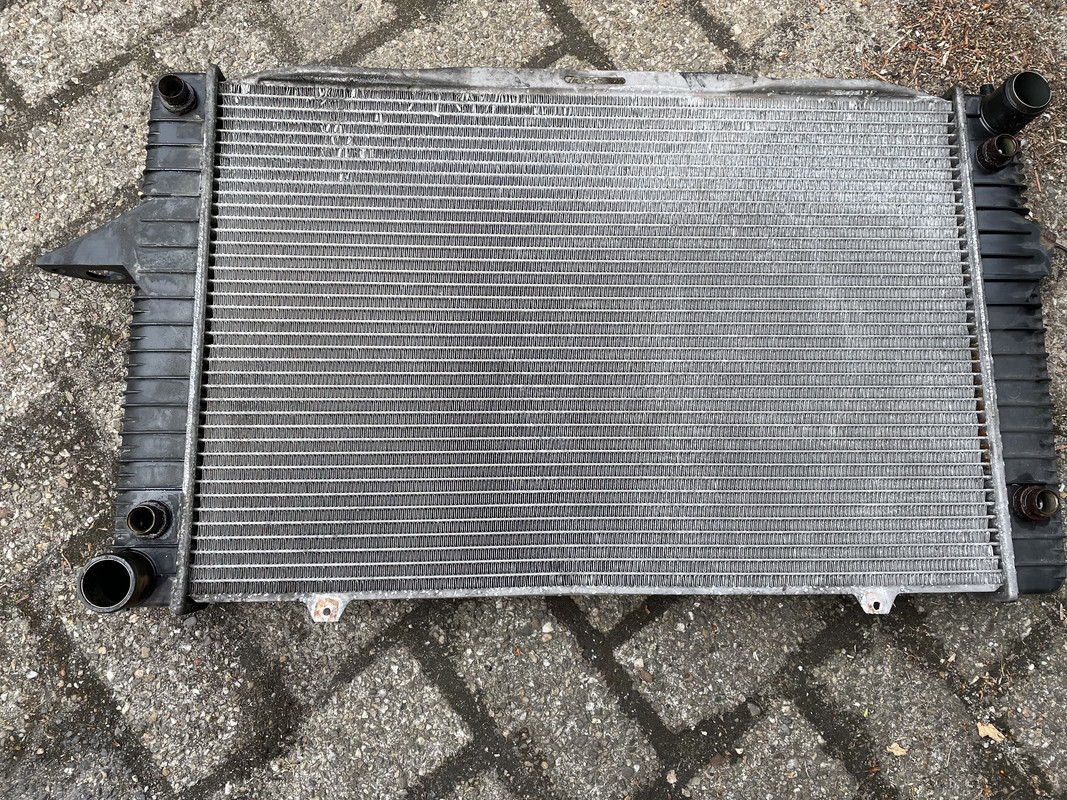

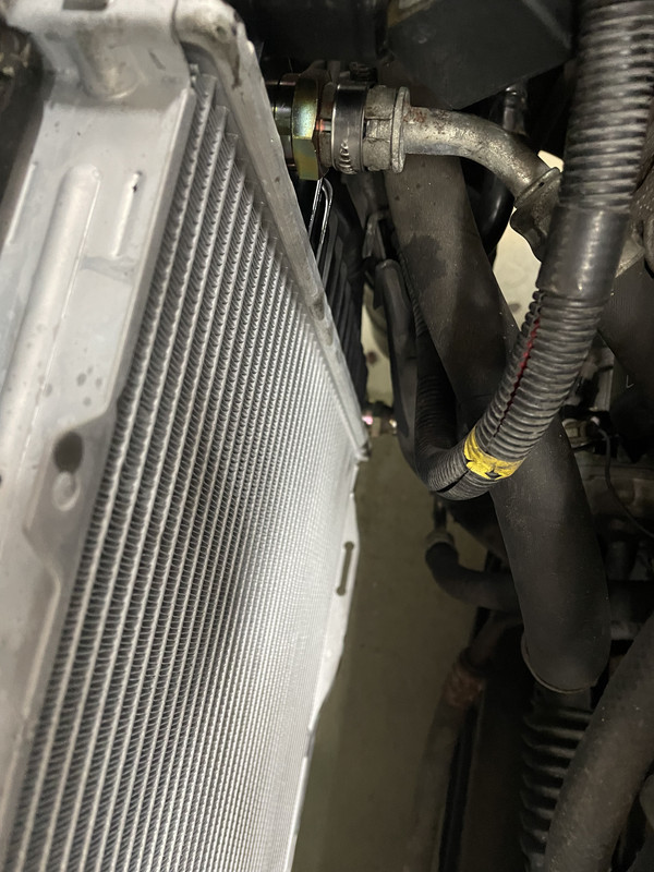

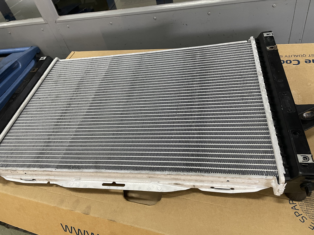

#927
371508 km.
De radiateur en airco condensor zijn vervangen.
Was wel een aardig klusje, en ja het zat niet geheel mee. :eusa_eh:
Airco condensor was nog nooit vervangen die heeft het dus 27 jaar volgehouden! :eusa_clap:
Deze was ook wel op, er zat een gaatje aan de achterzijde en de o-ringen waren vergaan.
Deze is vervangen voor een Nissens condensor, aircopomp was al nieuw, systeem opnieuw gevuld en het wordt weer lekker cool is de auto. 8)
De radiateur geen idee of deze ooit is vernieuwd heb de rekeningen die ik heb vanaf nieuw is doorgespit maar niets gevonden, kan mij haast niet indenken dat deze ook 27 jaar is meegegaan? :eusa_think:
Uiteraard met los halen breekt de moer die in het plaatwerk zit gelast aan 1 kant, dus de luchtzaag in de radiateursteun gezet en eraf gebroken, oude bout ook weg geslepen daar zit nu weer nieuw spul in boutje moertje dan maar.
Voor de rest ging het opzich prima, intercooler steunen anders gemonteerd omdat die kleine pikkies in de intercooler weg waren gecorrodeerd, dus de steunen links rechts gewisseld zodat je afstand behoud van de radiateur.
Nieuwe o-ringen voor de oliekoelers (automaat en motor) man wat een geld kost dat!! :eusa_doh:
Uiteraard voor de mensen die ook T-5 of R rijden, vernieuw de oliekoeler klemmetje en doe er een slangklem omheen, de kans bestaat dat die klemmen los komen of breken en met deze methode zijn ze extra geborgd.
