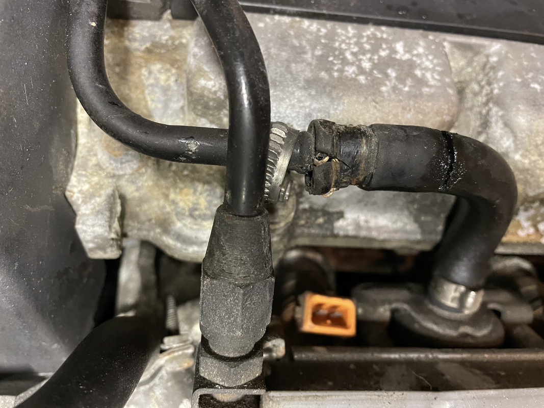

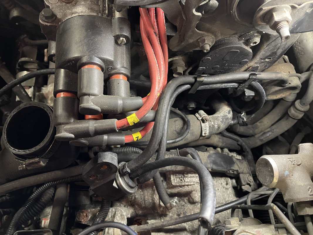

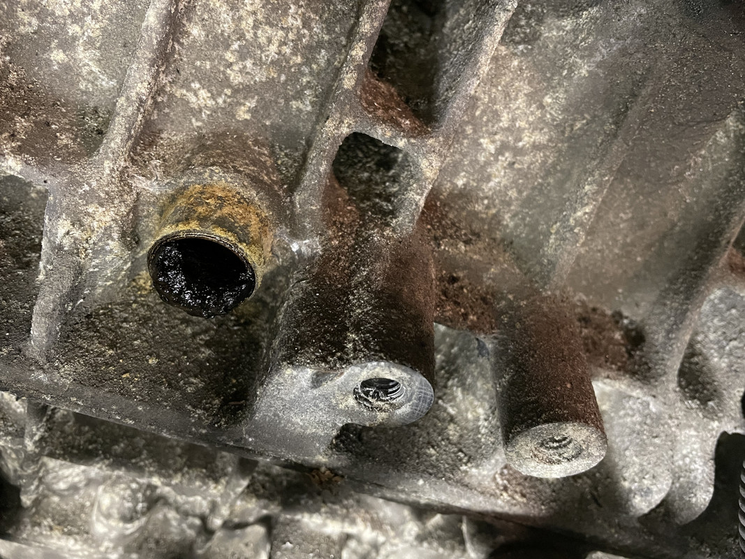

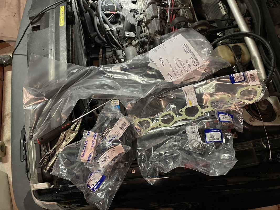

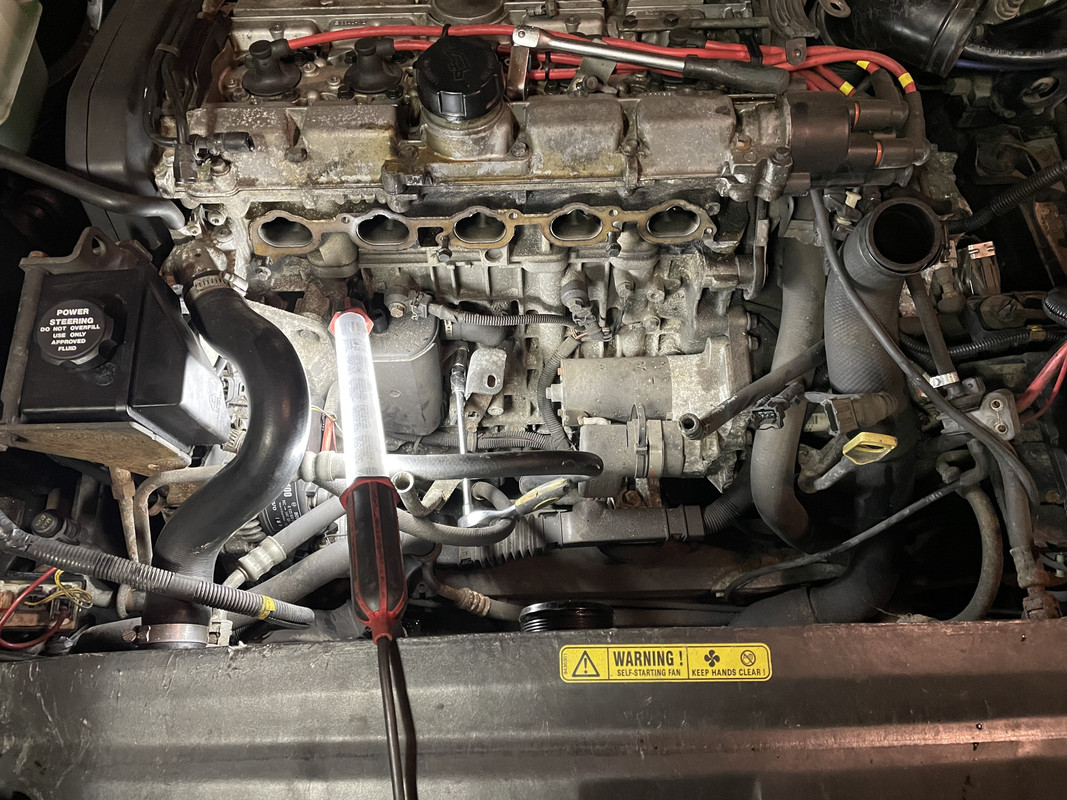

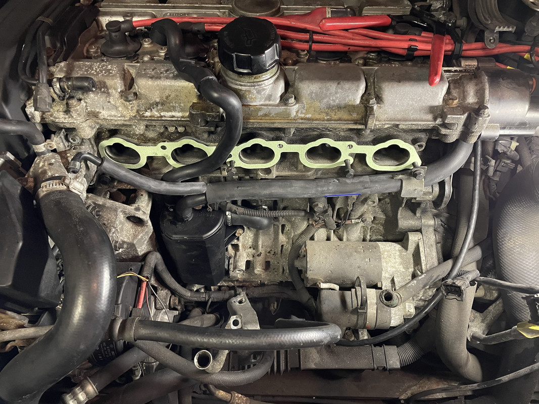

Zondag de tijd gevonden om in de motorruimte wat te gaan doen, wat al 27 jaar en 364.xxx km niet meer het daglicht had gezien!
Jawel de carterventilatie die was nog van toen deze 850 de fabriek uit kwam rollen. :eusa_eh:
Dus je raad het al, de boel zat compleet verstopt.
Zelfs het pijpje (klepje) op de turbo inlaat was dicht, gewoon vol met zwarte prut.
Dus alles gedemonteerd en gereinigd ook in het motorblok zat het dicht.
Na alles schoon te hebben weer een org Volvo carterventilatie gemonteerd zodat deze weer even mee kan, misschien wel weer 27 jaar? ;D
Uiteraard een mooi stukje benzine retourslang vervangen, want deze was van steen geworden die erop zat.
De 5 pitter kan nu weer gerust ademen. :azn:
Uiteraard ook de vacuümslangen vervangen.

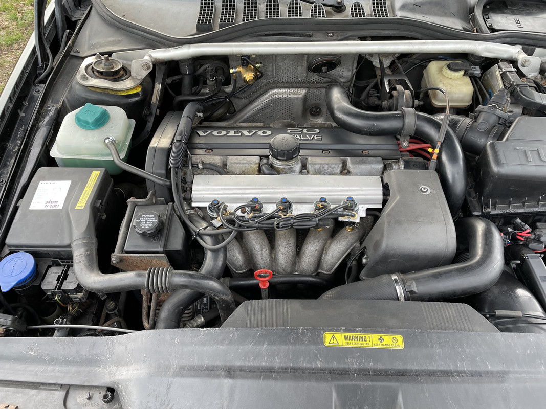

Vandaag bericht gekregen van Henk Boertien dat de T-5R klaar was en opgehaald kon worden. :eusa_dance:
Er zit nu een Vialle liquid si in.
Uiteraard de vulnippel achter het tankklepje.
Ook maar even vol gegooid voor nog geen 40 euro, dat is wel even wat anders dan 100+ euro voor een volle tank.
Het verdere opknappen kan nu verder gaan even als  kmters maken. ;D
Citaat van: MikeyQR op 11-02-2022 20:13:10
Wat voor tank heb je er nu inliggen ? 61l of 67l
MikeyQR
60 liter ringtank.

En nog wat beloofde foto's van de bolide.
Nice,  nu is het een T-5GR 😀
De carterventilatie had je net gedaan en daarna lpi inbouw.
Had dat niet bij inbouw gedaan kunnen worden?
Inlaatspruitstuk moest er dan toch al af.
Je vindt het gewoon te leuk om te klussen, denk ik 😄
MikeyQR
Citaat van: Hans Duiven op 13-02-2022 19:29:11
T-5GR ja hahhhaah ;D
Ja je zou het bijna zeggen maar ik heb dit gedaan omdat ik er nog mooi bij kon zonder de LPI injectoren.
Maar het spruitstuk halen ze er niet af hoor, hebben ze bij mijn vorige 940 ook niet gedaan.

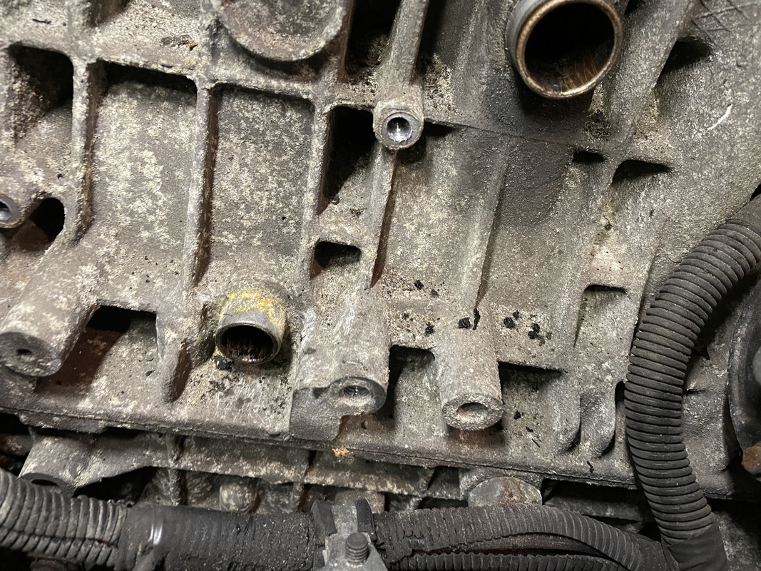

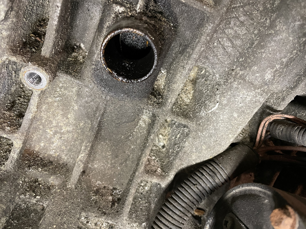

#896
Ze boren er gaten in zo te zien, of zie ik dat verkeerd?
Zuigen ze het vijlsel er dan uit via de boorgaten?
MikeyQR
Dat denk ik wel, hoe en wat precies geen idee, maar het werkt blijkbaar.

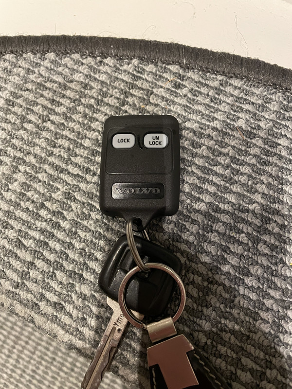

De Afstandsbedieningen van de T-5R welke ook ondertussen al 27 jaar oud zijn deden het soms wel soms niet, nieuw batterijtje erin en nog het zelfde, dus is gekeken of er ook nieuwe afstandsbedieningen leverbaar waren bij de Volvo dealer en tot mijn verbazing was dat ook nog zo. :D
Dus daar maar 2 van besteld en ook ingeleerd wat overigens niets voor stelt, en het werkt allemaal weer perfect.
De oude ab zal het denk ik wel doen na een reparatie maar 2 nieuwe is nog mooier. 8)
