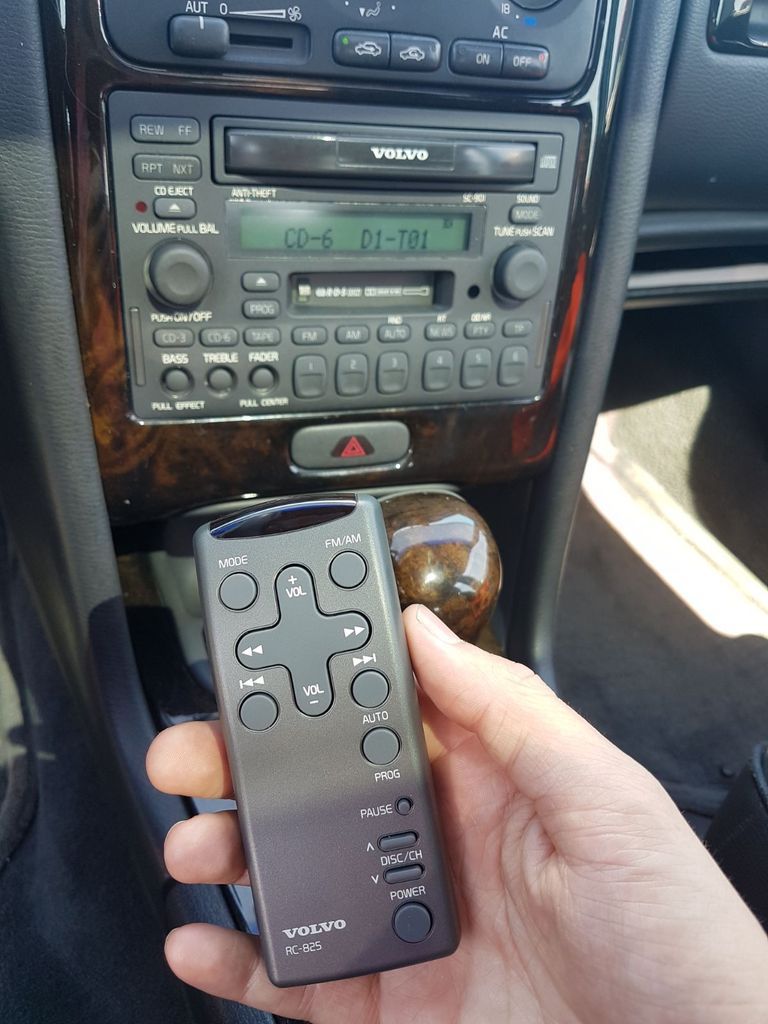

Eindelijk mijn afstandsbediening binnen.. Helemaal uit Australië.
Zeer moeilijk te vinden, zeker nieuw in de doos. Zeer content mee.

Citaat van: yannickdv op 15-06-2017 13:23:48
http://i1210.photobucket.com/albums/cc403/yannickdevries/WhatsApp%20Image%202017-06-15%20at%2012.48.09.jpeg
:o
Wauw, wat gaaf.
T5-4life
Nice zeg  8)
Voor € 400 mag je ook wel wat verwachten  :eusa_liar:
