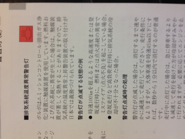

Heeft iemand enig idee waarvoor deze waarschuwing is (of is iemand Japanse taal meester?) ;D,
(nu weet ik niet of ik afbeelding op juiste manier heb bijgevoegd.. van...)

tja... probeer als nieuwbakken lid uit te vinden hoe je een afbeelding toevoegd... zal zo simpel zijn dat ik t over het hoofd zie (ben ook mac gebruiker dus daar zal e.e.a. wel mee te maken hebben)
Dit is het waarschuwingslampje voor een te hoge temperatuur in de katalysator.
Op Europese auto's is deze functionaliteit niet aanwezig.
maruska
klopt, alleen voor de japanse markt.

Hoe meten ze die temperatuur dan?
maruska
#6
een temp sonde in de uitlaat, een stukje achter je kat volgens mij
pag 190/191 van wiring diagram
