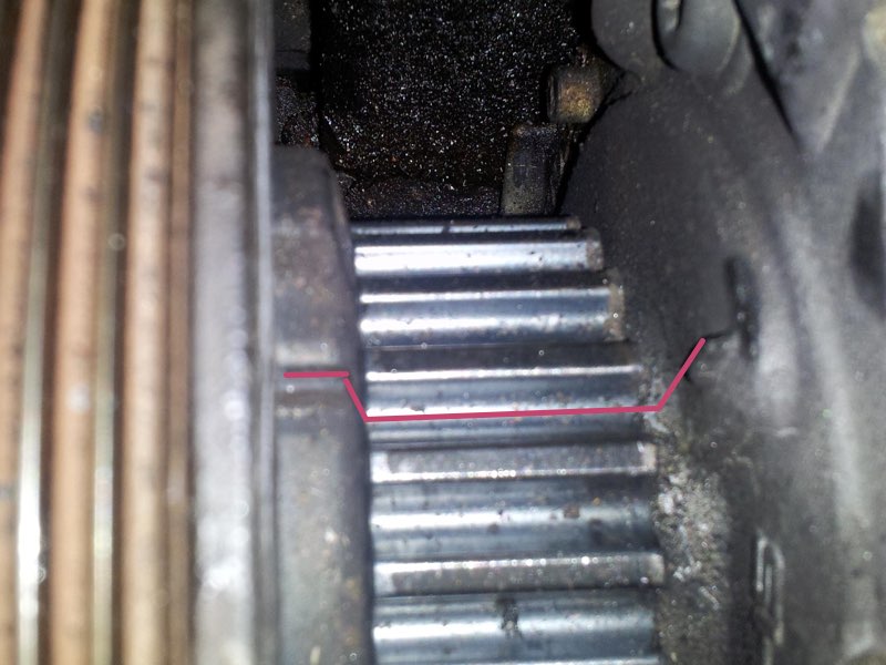

Gister de distributie riem vervangen inclusief waterpomp. Was in z'n geheel nogal een rotklus (eerste keer) maar alles zat juist en leek te werken.
Vervolgens motor starten en alles liep mooi en wel, koelvloeistof bijvullen ging ook goed. Totdat ik erachter kwam dat er geen druk op het systeem kwam te staan.
Vervolgens onder de auto kijken en het lijkt best flink aan de distributie kant. Waterpomp dus lijkt me. Was ondertussen al 23:00 uur dus heb het ff gelaten voor wat het is en ga er vanmiddag uit werk verder naar kijken.
Mijn vraag is nu, Hoe kan die waterpomp zo lekken? Het is een nieuwe... Zijn het oude pakking resten of zal het niet goed vast zitten? Wist ook niet op welk moment de bouten vast moeten dus heb ze met de ratel gewoon vast gezet.

Tja das moeilijk te bepalen he vanachter een scherm.
Maarrrrrrrr
T feit dat jij oude pakkingresten als mog oorzaak noemt.
Doet mij vermoeden dat jij de vlakken niet brandschoon, spik en span, totaal ontdaan van resten , bla bla bla op elkaar hebt gefrot en vast gezet.
Immers als jij zeker was dat t schoon was noemde je het niet als mog oorzaak.
Moment sleutel is aanbevolen maar voor een waterpomp  iet echt nodig als je een beetje weet wat je doet.
Kortom hop hop hop alles er weer vanonder als je pech hebt en alles even goed schoonmaken nieuwe pakking ( is eigenlijk aanbevolen immers die vorige heeft gelekt en kan dus beschadigd zijn)of wat vloeibare pakking gebruiken.
Pas vlakken moeten altijd schoon zijn voor montage.

De ervaring die ik heb gehad met vervangen van de waterpomp is dat de oude pakking vaak het probleem is omdat deze niet volledig weg is waardoor het niet goed afsluit.
Het is vaak lastig om deze goed weg te halen maar met een schroevendraaier kun je een heel eind komen.

Thanks voor de antwoorden. Vrees dat het oude pakking resten zijn gezien de vorige er niet heel af kwam. had een hoop ervan af gehaald maar was lastig te zien/voelen of alles weg was...

Tip! Maak het nat met koelvloeistof of water dan worden de oude pakking resten zichtbaar omdat ze donker worden en dan weet je waar je moet schrapen.

V70 classic & RoelNL beide bedankt! wagen loopt weer perfect en pomp lekt niet meer.
Heb zoals gezegd eerst alle pakkingen los gehaald, bleken aan de bovenkant nog hele stukken te zitten. Kon dit echter niet zien vanaf boven maar vanaf onder wel.
Heb vervolgens de originele nieuwe pakking van 2 kanten een dun laagje vloeibare pakking gegeven en nu is alles (hopelijk) lek vrij.
