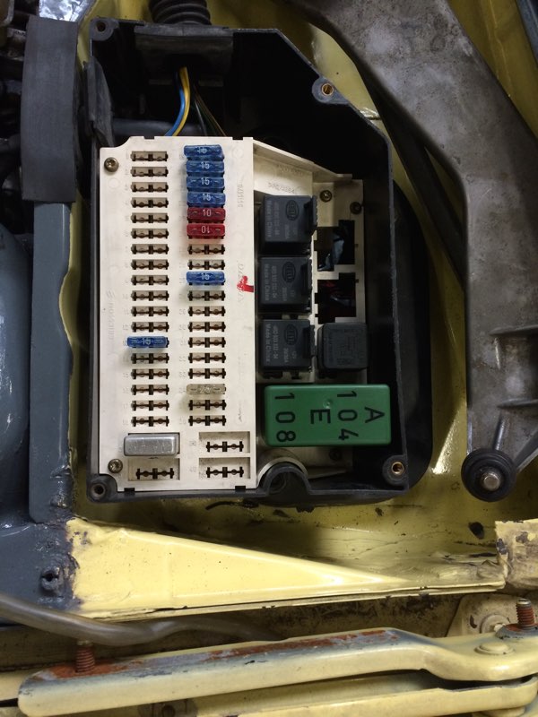

Inmiddels de zekering/relais kast weer terug gezet.
Dit blijft er zo'n beetje over,
De verlichting werkt op de OEM schakelaar. Knippers werken ook met de gevaren schakelaar.
Ik mis nog een knipper links voor.
Stokken op stuurkolom doen het, ook ruitenwisser.
maruska
volgens mij zie ik (nieuwe) / andere j-relais in het topcompartiment. Speciale reden voor ? oude j-relais' minder betrouwbaar ?
mooi minimalistisch, hoop ruimte voor toekomstige accessoires ;D

Het zijn vrij standaard relais en had alleen nog ouwe meuk liggen. Heb toen Hella relais gekocht maar toen had ik ineens een probleem.. Blijkt dat het standaard Hella relais pin 30 en 86 omgedraaid heeft. Omgeruild voor wisselrelais, ook van Hella, en die waren wel goed dus die blijven voorlopig even zitten. Zag trouwens dat RIPCA standaard relais wel de pinnen op de juiste plek hebben zitten.
#29
Zie net dat twee J relais uit een '96 T5 ook gewoon Hella wissel relais zijn ..
