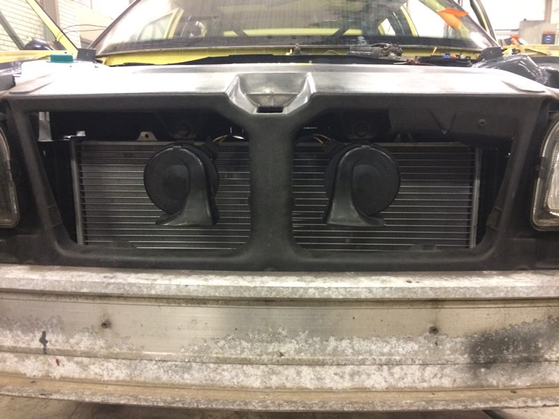

Toeters zitten er op,
Gelijk de alter 1 stekkers er even bij op gemaakt en getest.. Wat een herrie..
Knippers zitten er op en alle verlichting voor werkt nu.

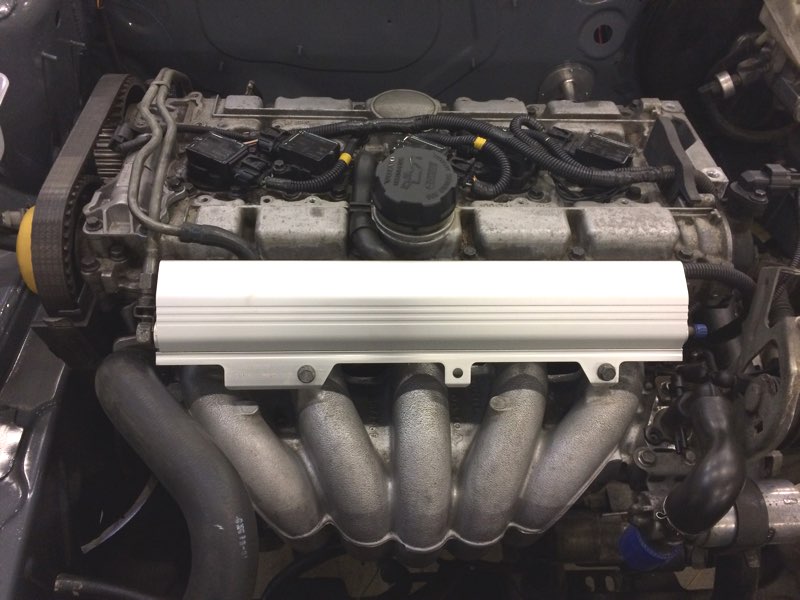

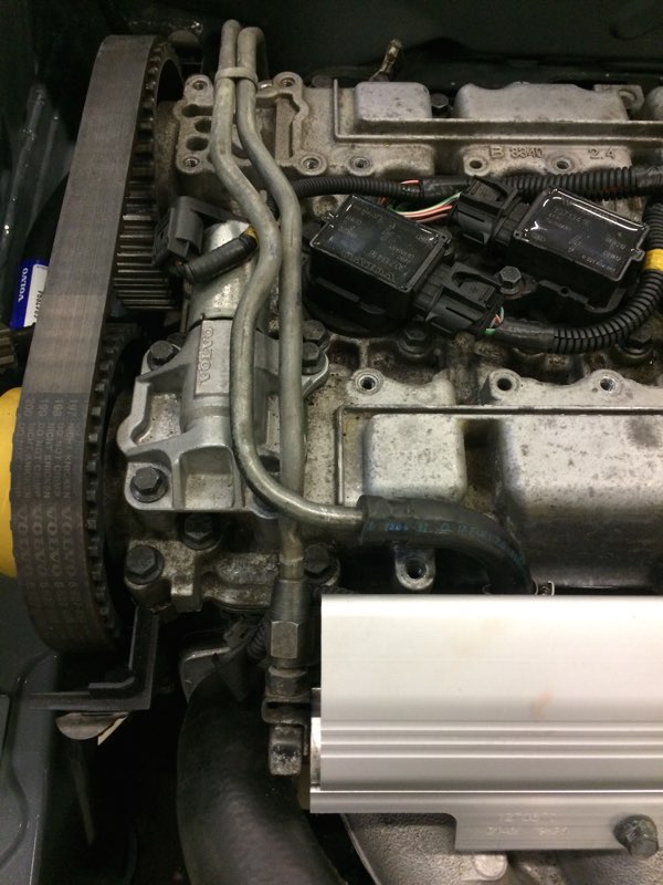

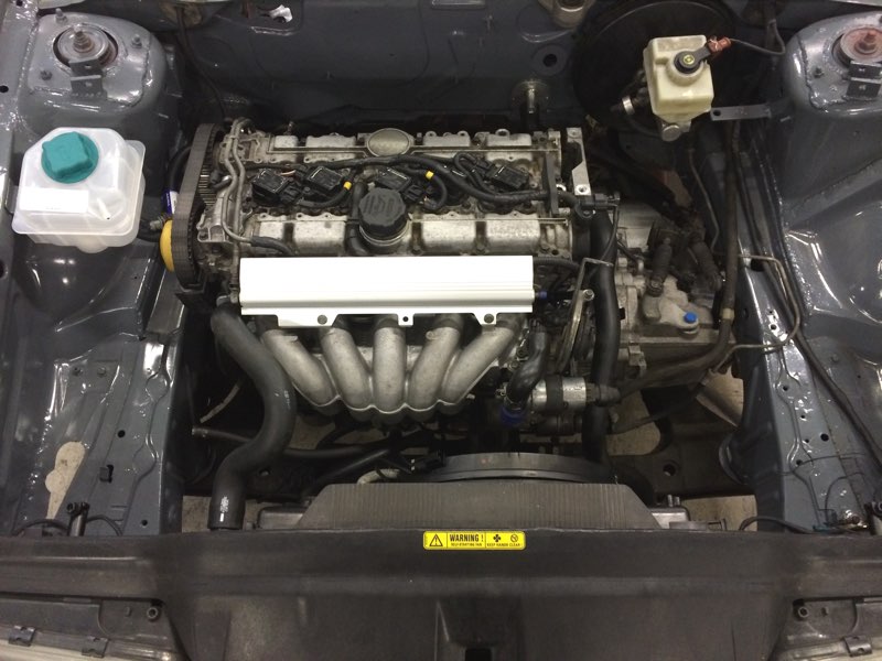

De 10V brandstofrail schoongemaakt, injectoren van de 2006 motor er in gezet. Drukregelaar zou 3 bar zijn en moet goed gaan.
En de leidingen een beetje bijgebogen om om de VVT solenoid te komen.
Moet nog een steuntje ergens bij op om de leidingen vast te zetten.
Op de stuurpomp, dynamo, luchtfilter, een paar kabels en een slang na komt de motorruimte er zo ongeveer uit te zien,

Eh.. bovenste motorsteun zal ik er ook op zetten..
maruska
vergeet niet wat slangklemmen her en der, vooral die aan de voorkant ;D.
mooie lege ruimte.

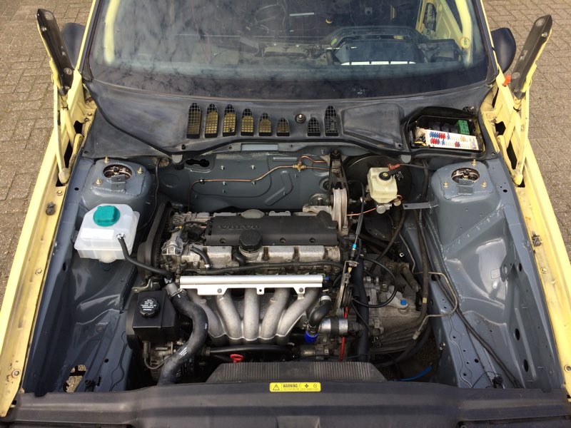

Klein beetje progressie,
Rense850T5
Ziet er mooi uit zo clean onder de motorkap
Mooi werk weer, en zo blijf ie bezig he met de hobby ;D

Is BC dus ja. Op dit moment zo uit de doos onder de auto gezet. Weet nog niet of het achter lager kan maar is wel de bedoeling. Gebruik nu tijdelijk even twee 6 mm vulplaten onder het bovenste, nivomat, rubber. Misschien maak ik wel een sferisch lager er in, weet ik nog niet.
Eerst moet de remmerij nog en het brandstof systeem. Interieur moet nog opgeruimd worden maar het meeste wat nodig is qua bedrading zit er nu in.

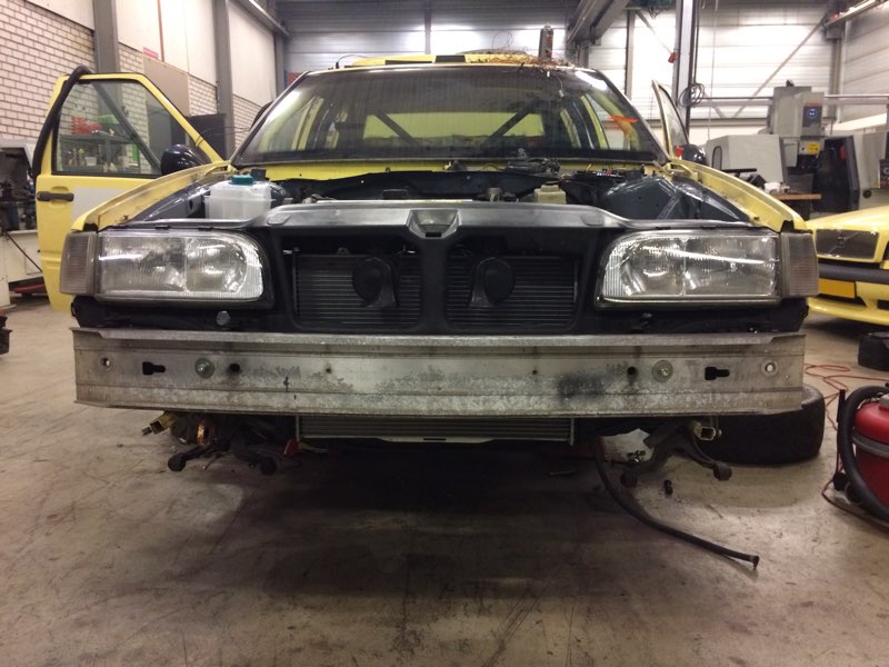

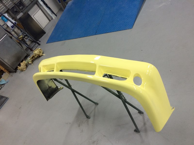

Voorbumper is gelast of hoe je het ook moet noemen en zo goed mogelijk gerepareerd maar het was een zootje.

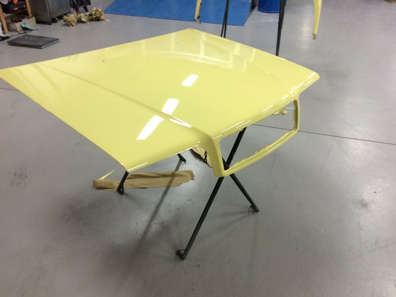

Motorkap is ex Brutus, de ex van Emiel. De kap die er op zat heeft andere Emiel.  :)

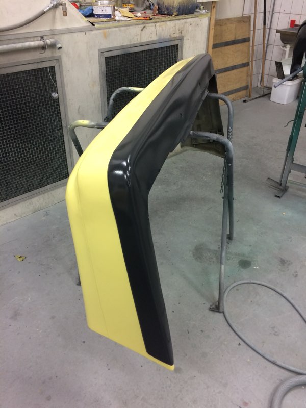

Achterbumper zit ook niet meer echt lekker in de vorm trouwens maar toch maar laten spuiten. Bovendeks voor en achter zijn gespoten.
Heb nog een Zeitronix wideband er bij besteld, moet er nog in. Uitlaat gaat voorlopig even een standaard GLT voorpijp met standaard kat worden met ongeveer 2.5" laswerk er achteraan.
Nog een paar foto's van het spuitwerk,
