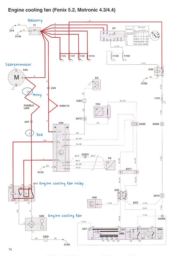

Ivm een ombouw project wat te lang duurt en ik iets vergeten ben te onthouden de volgrnde vraag..
Bij de plus aansluiting zit daar behalve de 2 dikke rode ook nog een dunner draadje?
Lijkt op van wel....niet dat het een massa is.....
Zo ja...waarvan is die dan?
Mvg Chris
Lammert
Mag het niet hopen dat die rechtstreeks op de plus hangt....
Even serieus, bij een 850 zitten er idd 3 draden, 2 dikke rode welke eentje van de dynamo afkomt en eentje van de + van de accu afkomt en nog een dunnere draad (meen uit mijn hoofd grijs of wit) die er bij op zit.  De draad van het contactslot is ALTIJD een schuifje bij de volvo en is groen met een streep.
Ben nu te moe om precies te kunnen zeggen over hoe en wat, maar het klopt dus wel wat Chris zegt.
scania164
Ok....inderdaad een witte. .
Dat de groen rode met schuifje een stuurdraad is was me bekend.
De witte kan ook niet anders. ..maar was oook nieuwsgierig waar die van was
Lammert
Volgens http://www.volvo850forum.nl/index.php/topic,51078.1575.html zou dat de fan kunnen zijn. Verder niet veel over kunnen vinden
Grijze is een smeltdraad, soort zekering, voeding van de fan ja.
Dank Johan, was gisteren echt te moe hiervoor ;D
