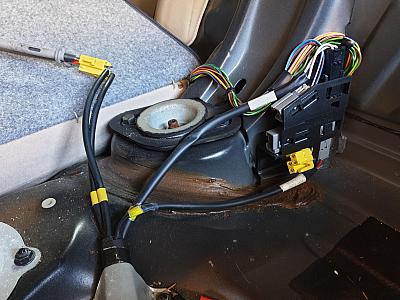

Vandaag wat tijd gevonden om naar de ABS sensoren te kijken, maar helaas kom ik die gele stekker nergens tegen.
Ik zie tweede ronde metalen plaatjes in de vloer, net achter de achterbank die met moeren geborgd zijn. Onder de grootste zit de brandstofpomp en ik zie daar ook verschillende kabels lopen, maar geen stekkers. Onder het kleinere plaatje zit een soort van kunststof dop; deze ligt wat losjes erop maar zit niet gecentreerd onder de afdekplaat waardoor ik hem er niet af kan halen. Ook hier geen gele stekker te zien.
Iemand nog een idee? Anders ga ik die sensoren toch maar laten vervangen, denk ik.

Bij een estate zit die gele stekker boven de ronde metalen platen. Vandaaruit lopen de kabels via een uitstulping in de grootste ronde plaat onder de rand door naar de sensoren. Lopen die kabels er wel?
- toevoeging: hier https://volvo850forum.nl/index.php/topic,56974.msg1785337.html#msg1785337 goed zichtbaar.
FrankvdAa
#319
Citaat van: volvobug op 26-06-2020 15:43:12
Vanonder die grotere metalen plaat komen wel een aantal kabels, maar die schieten meteen weer achter de bekleding. :eusa_think:
Edit: zie nu je foto... die kabels zien er vergelijkbaar uit, maar dan moet ik waarschijnlijk dus achter de bekleding rechtsachter de achterbank gaan kijken.
Edit2:
'03 Honda CB600F (Hornet)
Kabels volgen, zul je vast een keer stekkers tegen komen  :D en ja, zo te zien moet je bij een S70 dan achter die bekleding zijn.
FrankvdAa
Citaat van: volvobug op 26-06-2020 16:13:27
Bedankt, dan weet ik wat me te doen staat ;D
FrankvdAa

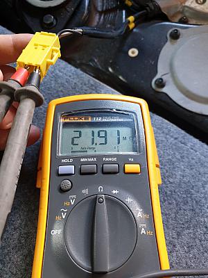

Vandaag aan de rechterzijde de bekleding losgemaakt en daar zaten inderdaad de gezochte stekkers.

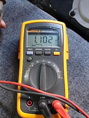

Connector losgemaakt en vervolgens met een multimeter de weerstand gemeten.
De eerste sensor zat netjes op 1.1 kOhm:
De tweede had een wat hogere waarde, varierend van 20-50 MOhm:
Het lijkt er dus sterk op dat een van de twee sensoren achter overleden is. Gezien de foutmelding op de sensor linksachter, is dat de meest voor de hand liggende. Omdat beide sensoren tegelijk vervangen moeten worden, laat ik dat maar gewoon doen.

Waarom beide vervangen ?
rjverbrugh
Je kan ze niet los bestellen zoals voor. Zitten samen aan 2 kabels die naar 1 (dubbele) stekker gaat.
-D©©©L-
Ah, ja. Das is ook zo. Ik zit denk ik nog teveel in de gebruikte meuk .
rjverbrugh
Knappe gast die een abs sensor er achter heel uit krijgt. Bij mij zaten ze na 23  jaar muur vast en kwamen er bepaald niet heel uit...en bij autodoc 32euri voor een set sensoren...van ATE.
-D©©©L-
Citaat van: rjverbrugh op 12-07-2020 19:07:35
meerdere maken heb ik ze er wel heel uit kunnen krijgen. maar idd soms ook gewoon uithakken.
Lukaz
Solderen is niet nodig om één sensor te vervangen hoor.
De gele stekker kun je open klappen om daarna van één sensorkabel de twee metalen stekkertjes uit de gele houder te nemen.
Daarvoor wel even de twee borgingen van de metalen stekkertjes binnenin de gele stekker terug vouwen.
Daarna kun je er de stekkertjes van de nieuwe sensor in schuiven.
Ik heb de kabel van de nieuwe sensor aan de kabel van de oude sensor langs de tank naar boven getrokken.
Zo is het mij gelukt om alleen de sensor rechts achter te vervangen.
Sensor zelf moest ik inderdaad uithakken...
