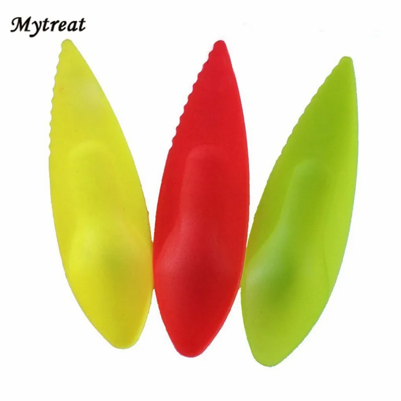

Ik gebruik altijd voor het loshalen van de interieurdelen een plastic (kiwi) mesje werkt prima  :eusa_angel:
