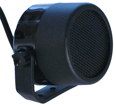

Ik heb ook aardig lopen zoeken en uiteindelijk heb ik een Peiker speakertje aangesloten op de 3100 en dat bevalt mij prima. Het telefoongeluid blijft ook beter "in de auto" zodat fietsers voor het stoplicht niet verplicht mee moeten luisteren, via de speakers in de deuren is een groot deel van het gesprek buiten de auto te volgen. Speakertje zit bij mij vast met een bestaande schroef van de schopplaat.
